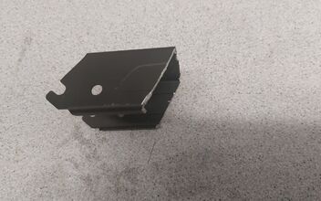

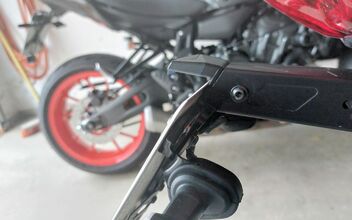

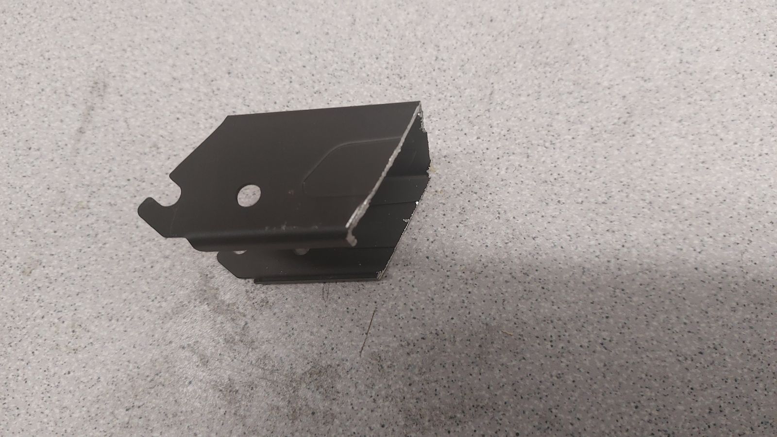

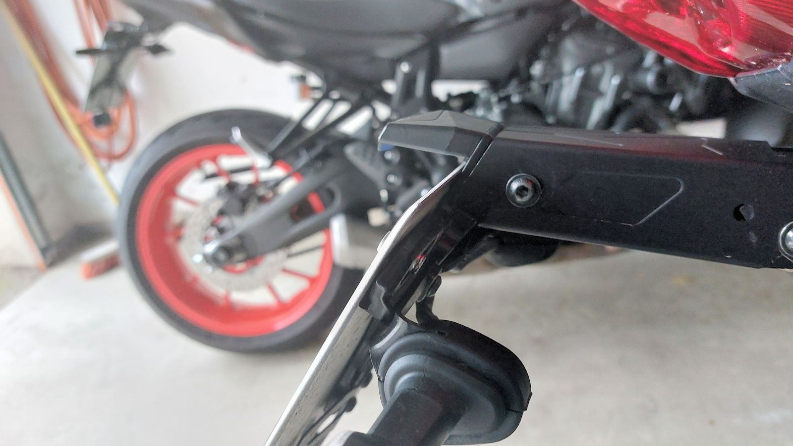

    Hi Thorsten,
    danke für die Bilder.
    Sehe ich richtig, dass es nicht nötig ist, in den gekürzten Arm auch so „Einkerbungen“ zu machen wie am originalen Ende?
    Ist der an der Stelle etwa breiter? Es sieht aus, als ob Du den KZH ganz reingeschoben hast.
    VG
    Andreas
  • #44
    Im Prinzip doch. Du musst unten etwas ausklinken, damit die Nasen des Kennzeichenhalters da reingehen. Ist aber nicht aufwendig. Ich habe da erst vorgebohrt und den Rest mit der Feile erledigt.

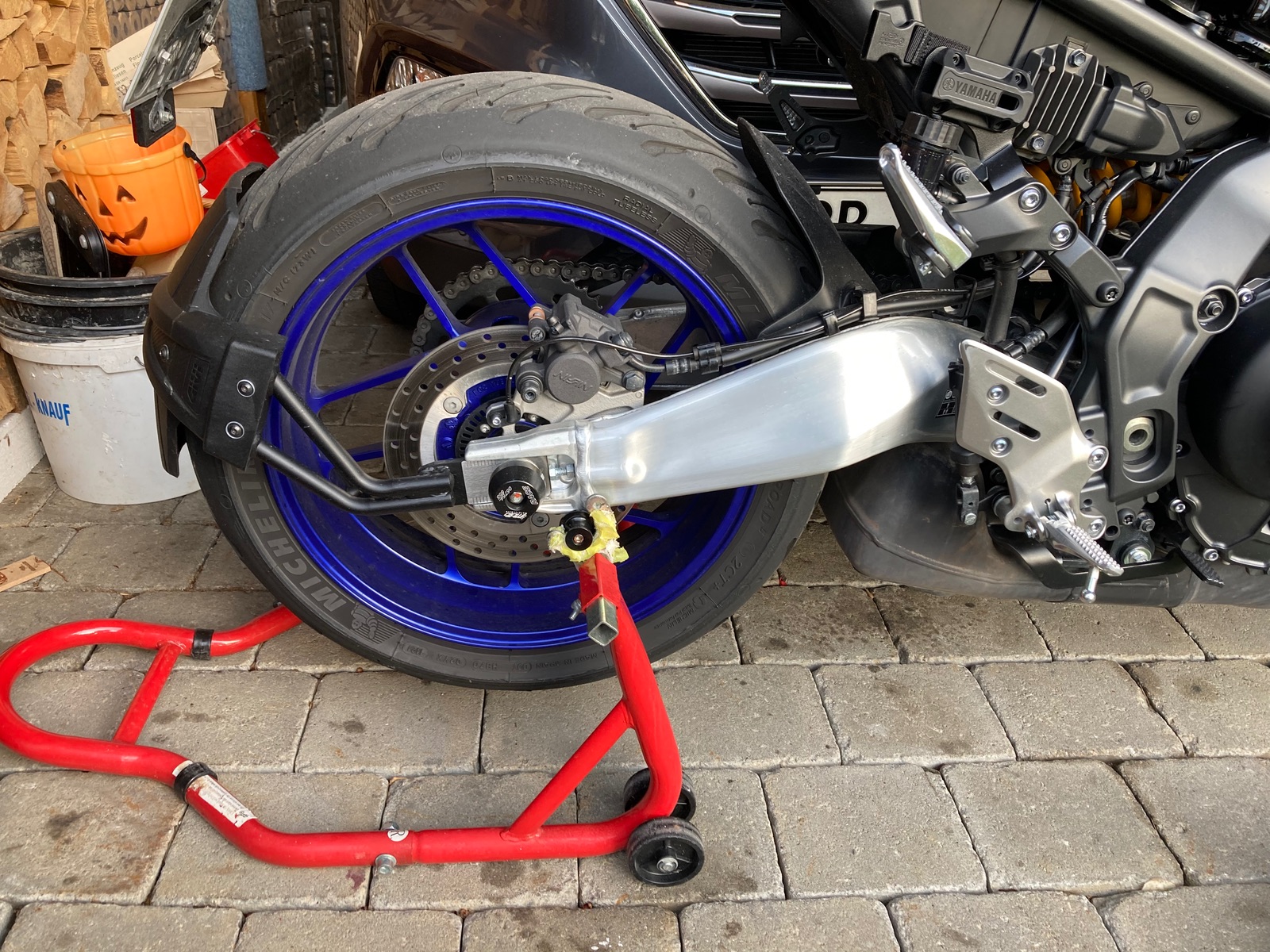

  • #46
    Ja, einen Spritzschutz so wie etwa bei der GS montieren.
    Alles andere bringt bei dem schmalen Heck nichts. War auch schon bei der RN29 so.
    Du verhinderst/minimierst damit, dass Wasser nach oben kommt.
    Ist dann nicht weg, aber deutlich besser.
    Gibt es etwa von Pyramid Plastic oder auch GIVI (eigentlich für die Tracer).
    VG
    Andreas

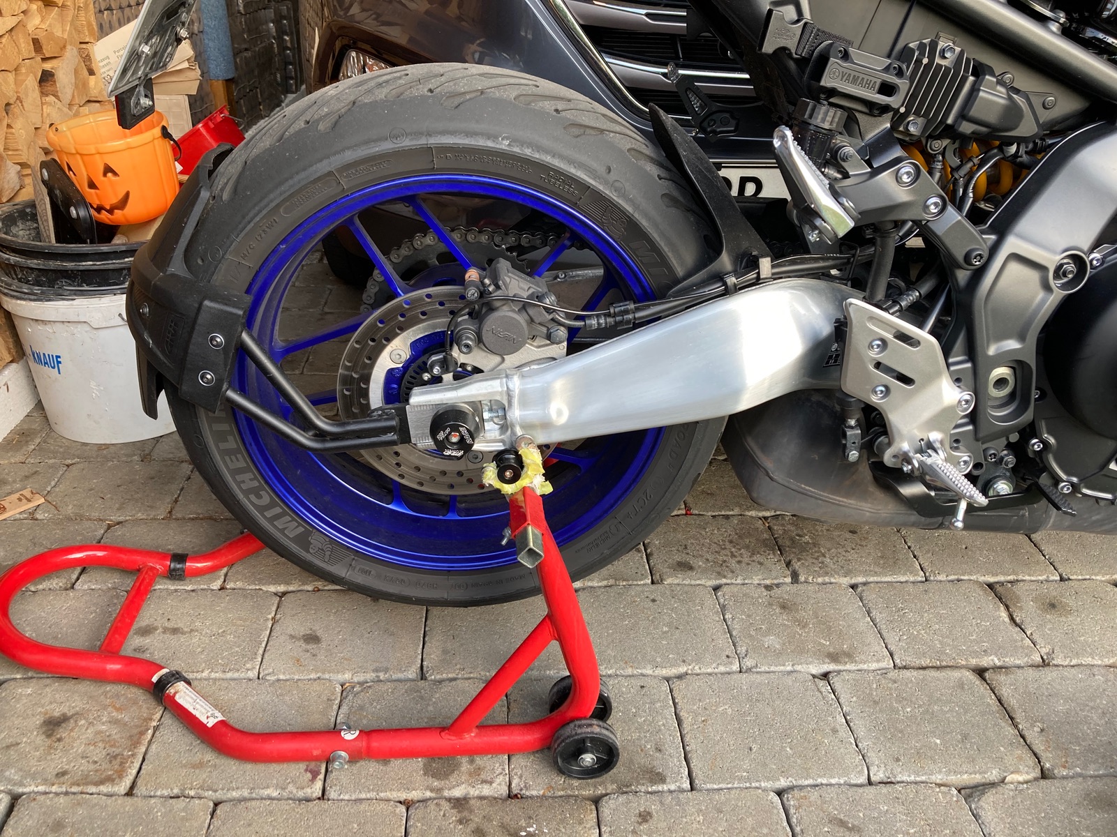

  • #48
    GIVI sieht bei mir so aus.
    Allerdings muss ich erwähnen, dass der Schutz in der Originalversion extrem nah auf dem Reifen sitzt.
    Das kannte ich von der Vorgängerversion nicht.
    Ich habe mir sogar einen zweiten Träger gekauft, aber das Ergebnis war gleich.
    Ich habe mir vor Ort die Haltestangen auf der Trägerplatte 1,5 cm nach hinten versetzen und alles lackieren lassen.
    Jetzt sitzt er perfekt.
    Ich finde, dass diese Variante am besten aussieht, aber das ist ja Geschmackssache.
    VG
    Andreas
