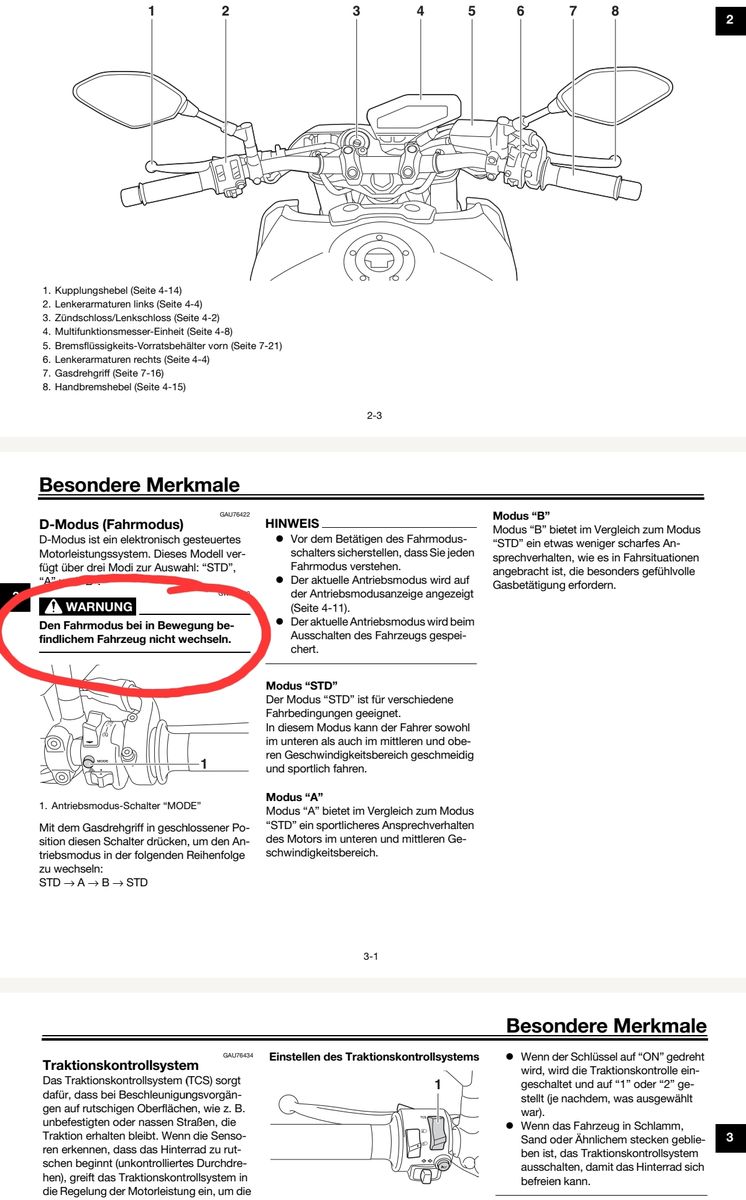

    Hi,
    den Warnhinweis interpretiere ich so, dass man den Modus nicht während der Farhrt wechseln soll, weil es "zu gefährlich" für den Fahrer ist (weil er abgelenkt ist)......ansonsten wäre der Hinweis, der darunter steht, nämlich dass man nur bei geschlossener Position des Gasgriffs den Modus wechseln soll (und kann), unsinnig. Ich käme jedenfalls nicht auf die Idee, im Stand das Gas halb oder ganz aufzudrehen und dabei dann den Modus zu wechseln...... ;)
    Ich wechsel die Modi während der Fahrt und dies schon seit 2020 und nunmehr 38.000 Kilometern ohne Probleme......

    Das hat nichts mit meinem Problem zu tun. Technisch muss man lediglich vom Gas gehen, um den Modus zu wechseln. Auch erklärt es nicht, weshalb es nur sporadisch zu dem beschriebenen Fehlerbild kommt.
