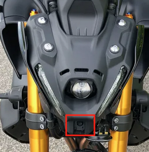

    Mein LED-Scheinwerfer, das Abblendlicht steht über 5 cm zu tief.
    Aufgefallen ist das all meinen Bekannten mit denen ich tagsüber fahre. Jeder sagte mir das meine MT 09 SP eine "Funzel" hat.
    Gestern habe ich die MT 5 Meter vor eine Wand gestellt, ausgemessen und .... steht zu tief!
    Ich habe es vorne mit der unteren Inbusschraube probiert (rot umrahmt). Weiter nach rechts drehen (fest) ließ sie sich nicht, da wusste ich bereits "Das ist keine Verstellschraube für eine Neigungsverstellung.". Habe sie dann gelockert und versucht ob ich die LED-Einheit / Maske nach oben versetzen kann. Ist nichts bei rausgekommen.
    Nun frage ich besser hier mal.
    Frage: Wo / wie kann ich die LED Einheit höher stellen?
    Sieht so aus als sei die Schraube für die Verkleidung des Scheinwerfers. Verkleidung abbauen, dahinter sollten sich dann Schrauben zur Einstellung befinden.
    So ist es. Hier ist kann man es sich anschauen
