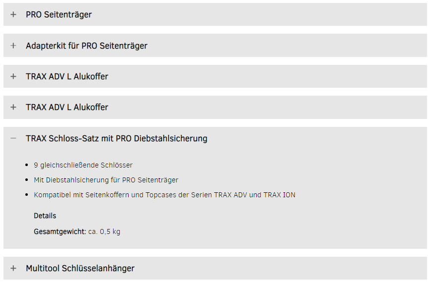

    Schau mal bei SW Motech nach EVO oder PRO Seitenträger. Die kann man recht schnell vom Moped entfernen, wenn man die Koffer nicht braucht. Dann bleibt nur noch die Anbindung dafür am Moped.
    Für die Trager gibts ein Adapterkit für die GIVI Koffer. Preislich (Dein Link) sind die Koffer schon attraktiv.

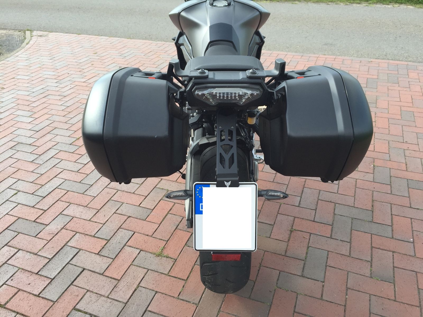

    Die von Dir im ersten Link angebundenen "Kisten" sind nicht identisch mit meinen Koffern. Hier mal zwei Bilder das meine Koffer darstellt:
    mt09.de/forum/core/attachment/25756/mt09.de/forum/core/attachment/25757/
    Bilder sind aber nicht von meiner Tracer. Habe gerade auf dem Tablett keine die dies darstellenden Bilder.
    Die dazu passenden Quicklock-Träger sind an jeweils drei Punkten rechts und links an der Tracer befestigt. Befestigung jeweils an zwei Punkten unterhalb der Sozius-Sitzbank (Original-Kofferaufnahme wird entfernt und stattdessen zwei Hülsen für die Schnellschrauben angebracht). Dritter Befestigung am Ausleger der Soziusfussraste (dort wird eine kleine Platte angeschraubt, die bei Entfernen der Kofferträger dort verbleibt). Stabilisiert wird das Ganze dann durch eine Querstrebe (verläuft bei verbauten langen Kennzeichenhalter hinter diesem, sprich, verdeckt nicht das Kennzeichen.
    Insgesamt 8 Schnellschrauben, die mit einem Spezialschlüssel jeweils mit einer Viertelumdrehung eingeschraubt werden. Aufwand für Montage und Demontage demnach minimal. Die von mir genannten drei Minuten kann man, wenn es eilt, locker unterbieten.

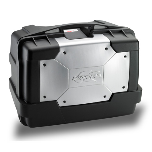

    Ist mir gerade noch eingefallen. Vom Givi-Tocherunternehmen Kappa gibt es ähnliche Koffer, ebenfalls mit Givi-Monokey-System.
    https://www.kappamoto.com/koff…TIGUNGSSYSTEM/KGR46-GARDA
    Sind ein wenig "billiger" ausgeführt (keine zweigeteilte Kofferklappe, keine zusätzlichen Deckel-Verriegelungen an den beiden Seiten). Farbgebung ebenfalls in schwarz/silber oder ganz schwarz.
    Trägersystem müsste mit dem von Givi identisch sein, soweit ich gerade auf der Website nachvollziehen konnte.
    Preislich sind die Koffer aber sehr wahrscheinlich eine Ecke günstiger. Qualität denke ich passt auch. Hatte früher mal ein Kappa-Koffersystem und war damit sehr zufrieden. Bezugsquelle kann ich Dir leider nicht benennen. Kauf erfolgte damals über meinen Honda-Händler.
