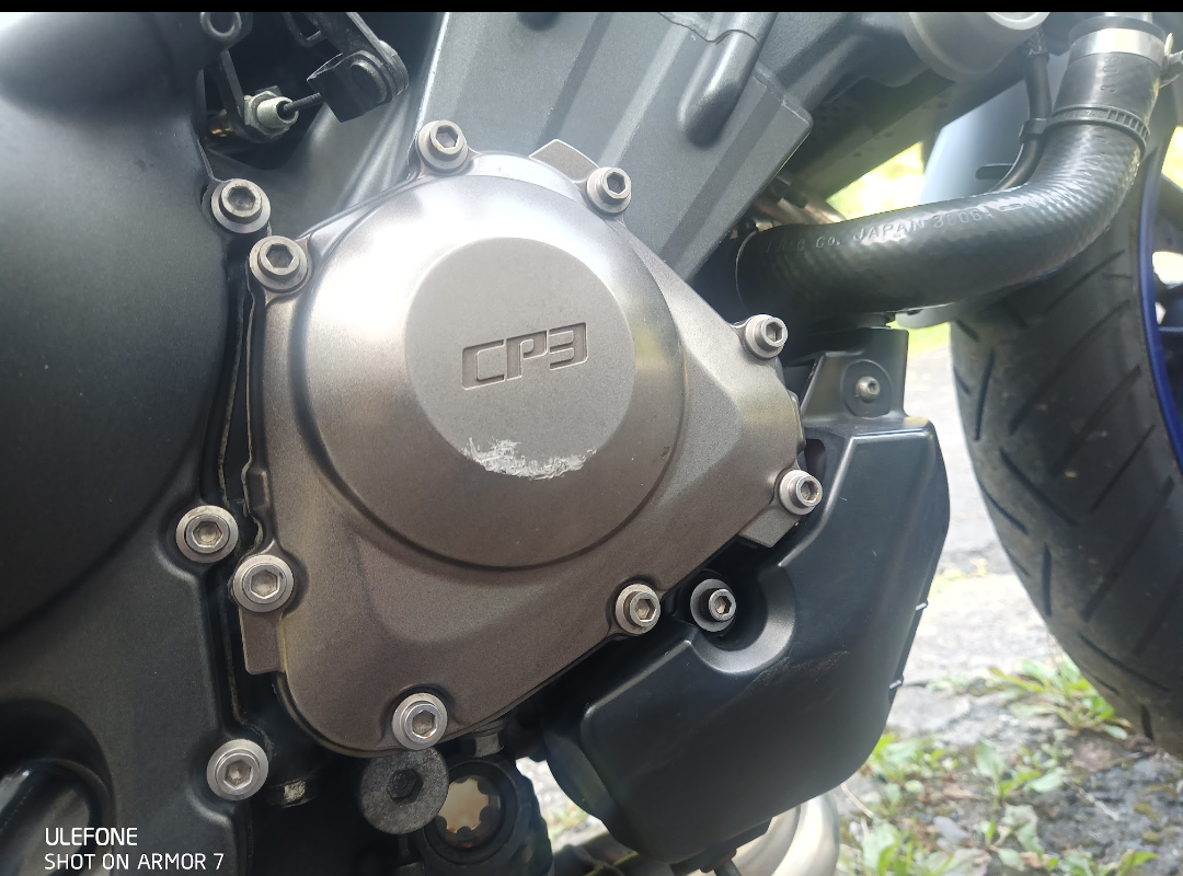

    Im Detail so : erst mit der Schlüsselfeile vorsichtig abgefeilt so das die Form erhalten bleibt.
    War gar nicht so tief wie es aussah. Dann mit 600er Schmirgelpapier geglättet, dann mit Schleifpad aus Kunststoff , gab es im billig Markt, poliert. So war nichts mehr zu sehen vom Schaden. Den Rest Lack drumherum habe ich mit dem Sandstrahler (Glasperlen) entfernt.

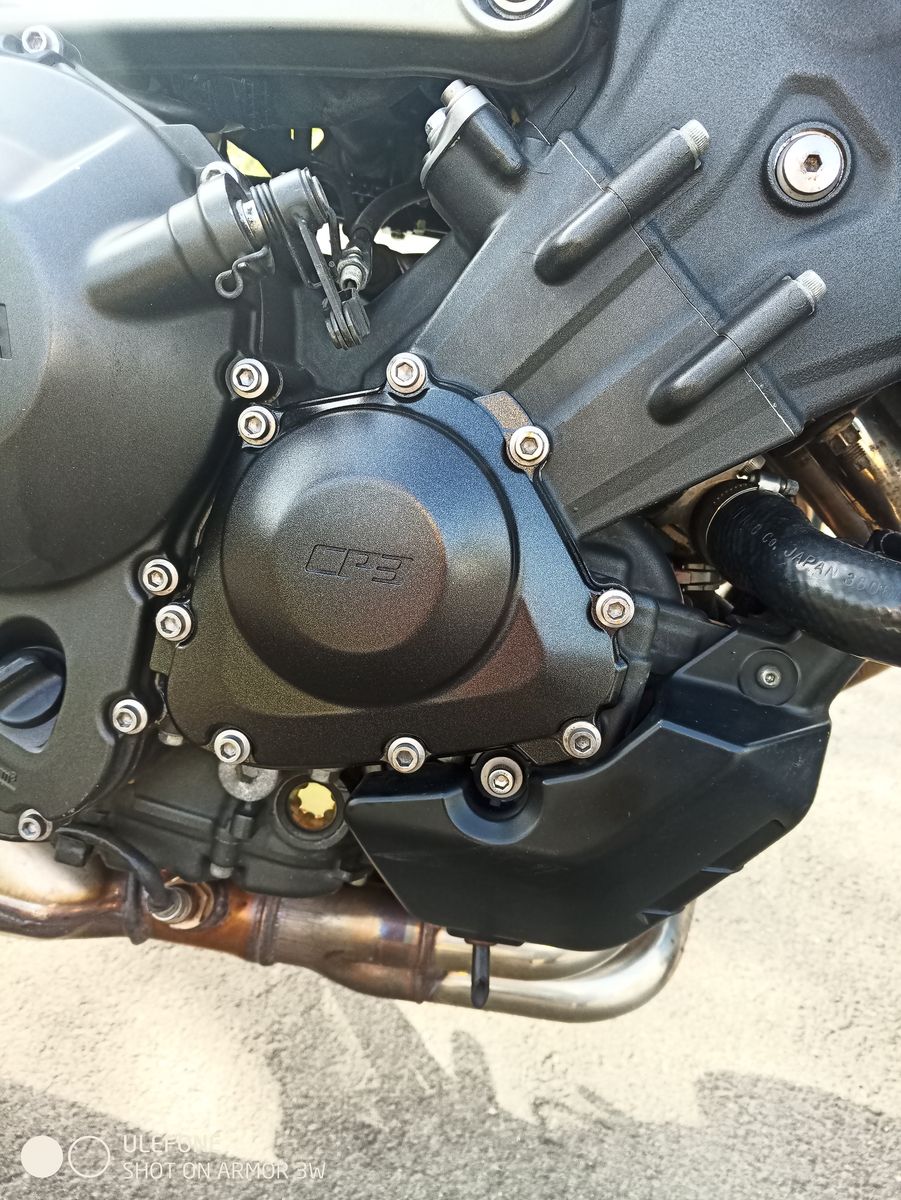

    Geht auch mit viel Verdünner ! Dauert halt länger.
    Dann hitzefesten Lack aufgesprüht und mit dem Heißluftföhn eingebrannt. Am nächsten Tag den Metallic Lack drauf und fertig.
    Farbe vom Action, insgesamt 5,00€.

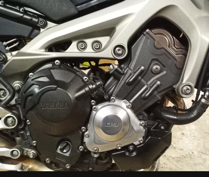

    Ich habe den auch kurz blank montiert, sah auch aus. War mir zuviel Kontrast.
