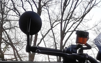

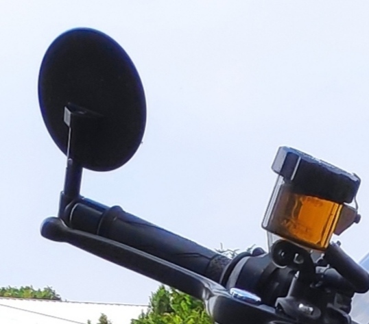

    Meine erste Lösung in etwas einfach...für gut 25€ das Paar

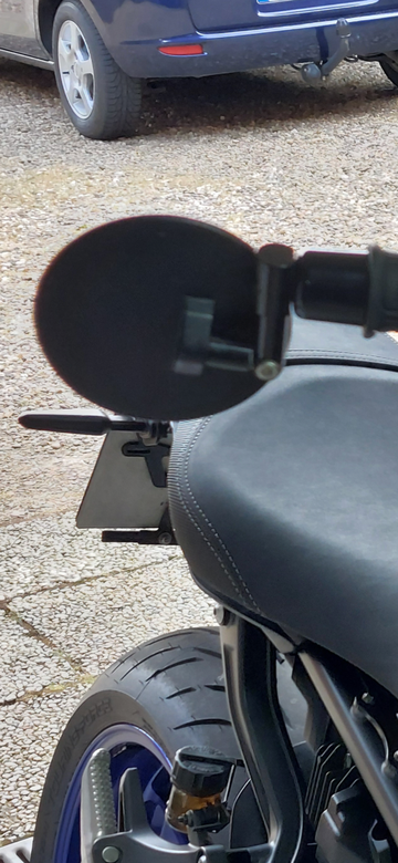

    ...und dann in etwas netter...schwerer und etwas wackeliger...

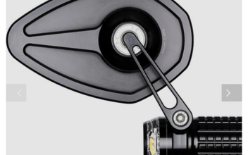

    Ich habe die Spiegel heute verbaut und ausführlich getestet. Ich bin sehr zufrieden. Die Spiegel wirken qualitativ hochwertig und waren easy zu verbauen. Die Spiegelposition an sich ist auch super.
    Danke, schauen auch super aus. Sind auf jeden Fall eine günstige Alternative. Ich schaue mal, ob ich genau solche in rund finde :)
