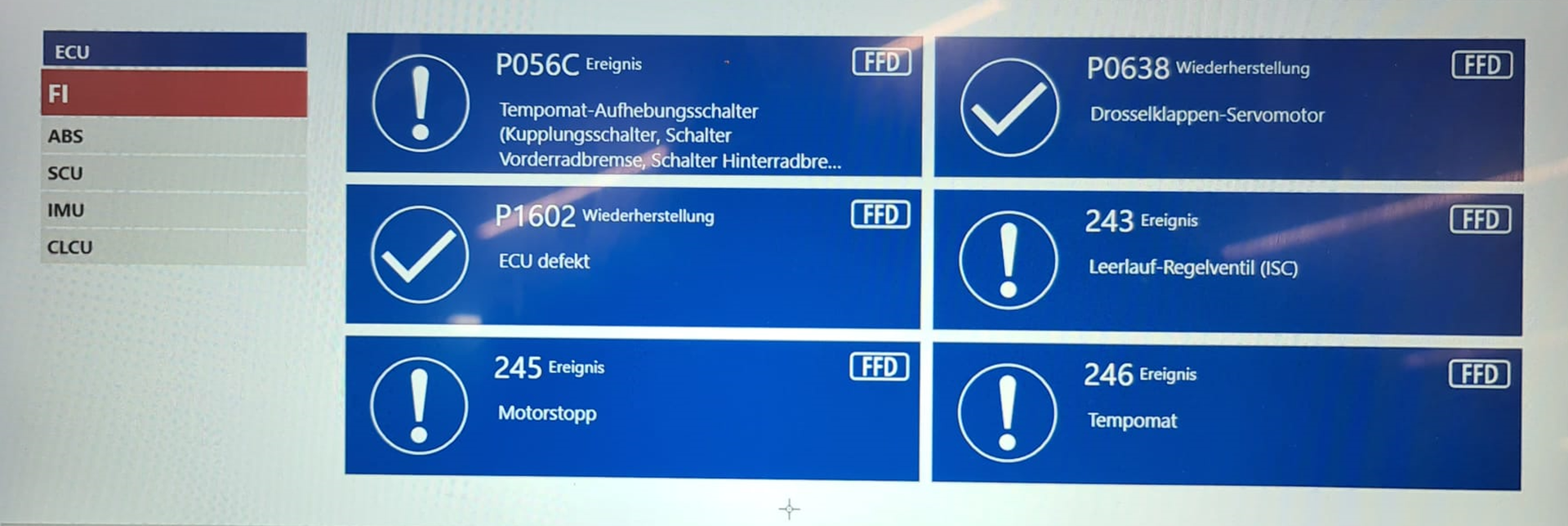

P056C: No normal signals from the switch are received by the ECU https://www.manualslib.com/man…a-Tmax-2020.html?page=497
P1602: Faulty component - symptoms: ECU malfunction. Fault code may or may not be displayed - engine may or may not run. ECU internal memory malfunction https://www.fz09.org/threads/2…-engine-management.61258/
P0638: Scheint für ein "unplausibles Signal von der Drosselklappe" zu stehen.
Für die anderen Codes konnte ich im Inet nur wenig aussagekräftige Ergebnisse finden, wie z.B. "YAMAHA Keyboard" ![]()
