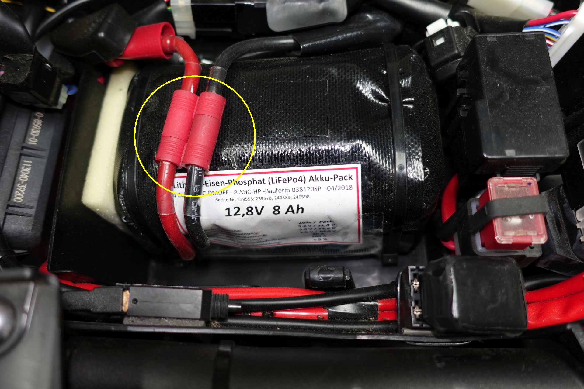

Batterie Schrauben fixiert mit Heißkleber
    Ich habe die Batterie Schrauben mit Heißkleber fixiert, geht Wunder bar. Es fällt nicht mehr raus. Ich habe so gemacht, Schrauben und Mutter reingeschaut und im Batteriepol die Lücken mit Heißkleber gefüllt. Es klappt wunderbar nicht fällt mehr raus. Was das wieder Einbauen Stressfreier macht.

    Ich hab unter meine Vierkant Muttern der Batterie einfach Moosgummi geklemmt, somit fallen die Blöden Muttern beim ab-anklemmen der Batterie nicht raus.

    Gute und einfache Lösung

    Ich mache Klebeband um die Pole, damit die Muttern nicht rausfallen. Ich mache eine Schlaufe aus Klebeband um die Batterie, damit man sie aus ihrem Loch wieder rausbekommt (bei der MT-09 nicht so wichtig wie bei manch anderem Modell). Und ich habe eine 12V-Dose direkt an die Batterie geklemmt (mit 20A Sicherung) für Ladegerät und Mini-Kompressor.

    Unter die Muttern hab ich auch einfach einen fetzen Schumgummi gestopft.
