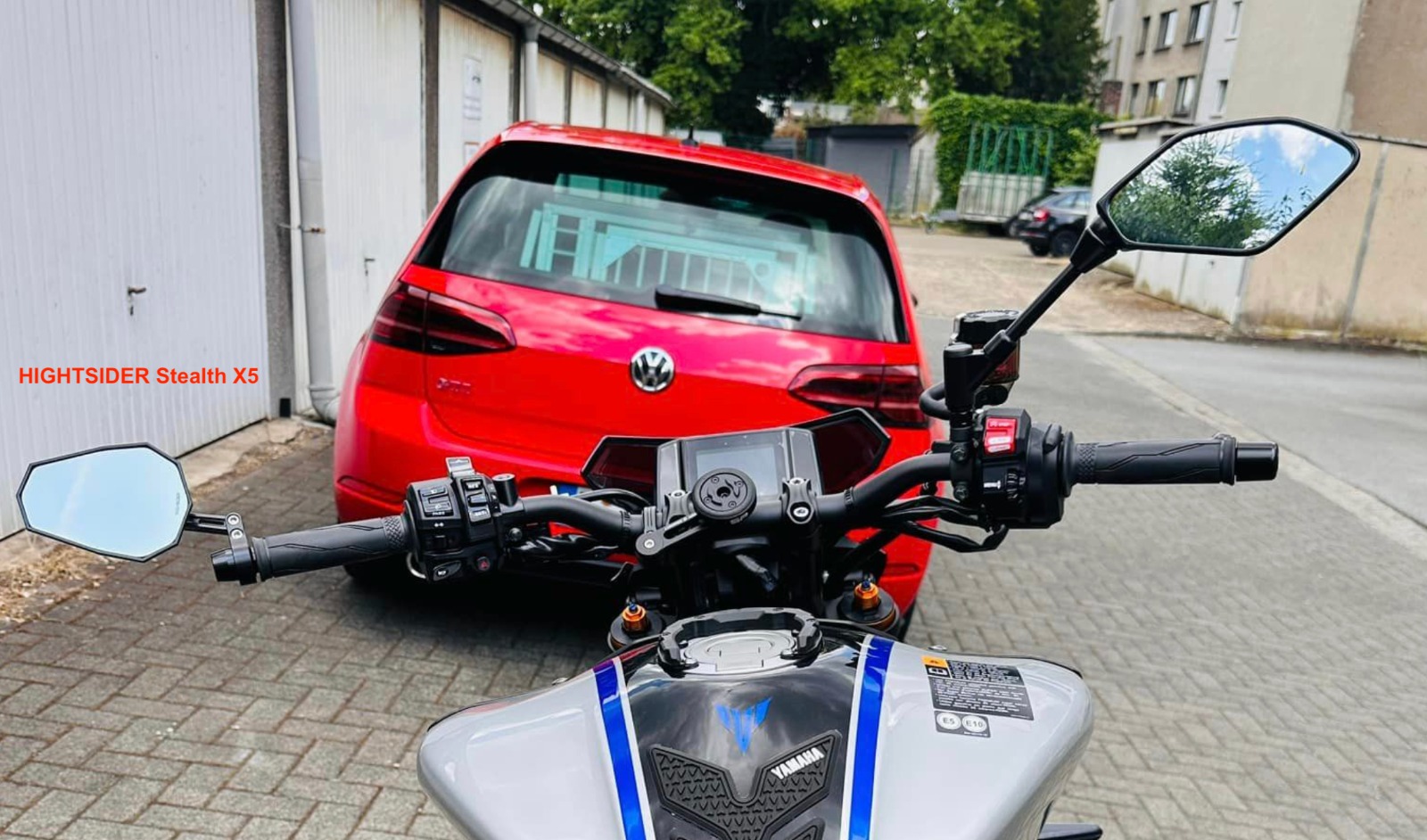

    U.a. dieses Foto hat mich nun gestern doch dazu bewegt mir ein Paar STEALTH X5 (110,- frei Haus) zu bestellen.
    An meiner EX-S1000R hatte ich bereits mal Highsider Spiegel (EVO??), aber welche mit einem starren Arm.
    Von diesen X5 erhoffe ich mir nun eine individuellere Einstellmöglichkeit.
    Weiss noch nicht inwieweit ich die sehr gerade oberhalb des Lenkers justieren werde oder mehr zur Seite geneigt.
    Unterhalb des Lenkers möchte ich sie nicht haben. Mag ja cooler ausschauen ABER der Weg, die Zeit in welcher man den Blick nach vorne verliert gewichte ich schon.

    Da eckt nix an?
    Ich löse sowas eher nicht wegen der Optik, mehr aus Funktionalität.
    Die Originalspiegel passen für mich bei der MT eigentlich - man sieht was, für mich eher ungewohnt, musste vorher immer was ändern.
    Bei einer BT 1100 Bulldog waren Lenkerendenspiegel die Lösung.
    Bei ner Tiger 1050 z.B. habe ich auch immer nur meine Arme gesehen - Bullshit.
    Da habe ich kurzerhand die Ausleger von der Speed-Triple drangebaut (gleiche Teilenummer aber 2cm länger).
    Das war dort die Lösung, passte hervorragend.
  • #56
    Deine Spiegel jedenfalls ändern die Maße entscheidend.
    Cool hin, cool her, was sagt denn TÜV dazu?
