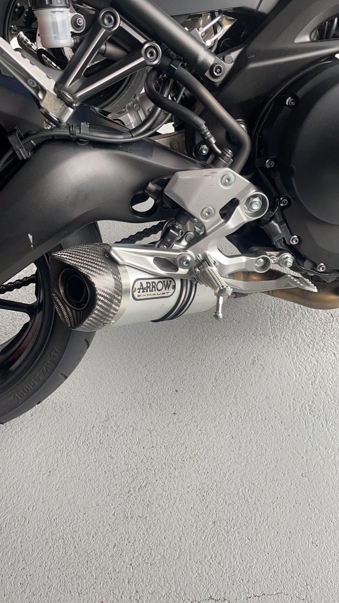

    Ich habe kürzlich eine Yamaha MT-09, Jahrgang 2017 gekauft. Der Vorbesitzer hatte eine Arrow Thunder Anlage verbaut, jedoch hat sich heraus gestellt, dass diese für die RN29 zugelassen ist und nicht für die RN43. Soweit ich weiss ist die Euro 3 und Euro 4 Arrow Anlage identisch, aber im Beiblatt ist nur die RN29 erwähnt. Gibt es eine Möglichkeit ein Beiblatt für die RN43 zu erhalten, für die Anlage oder muss ich mir eine neue Anlage kaufen?

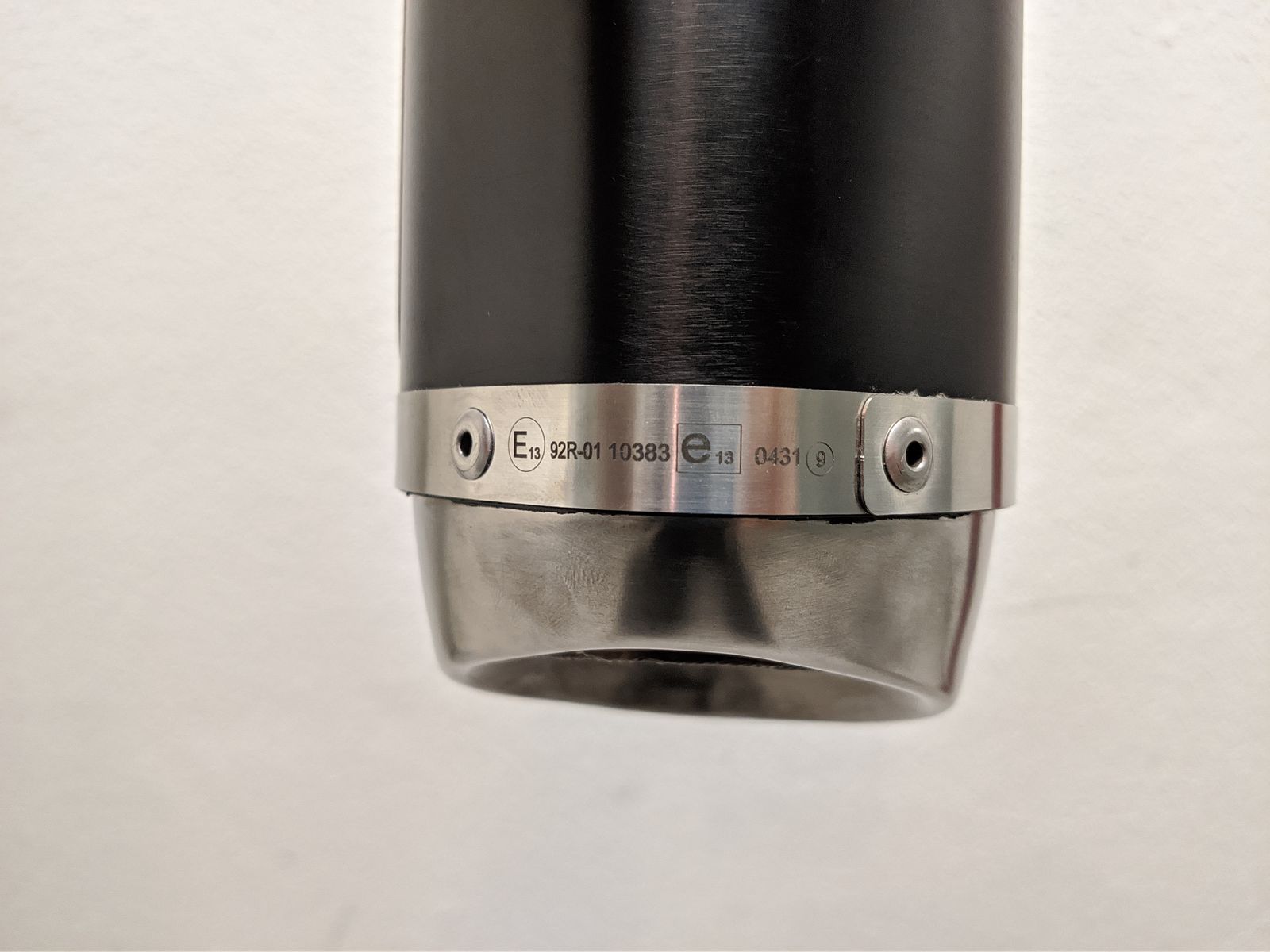

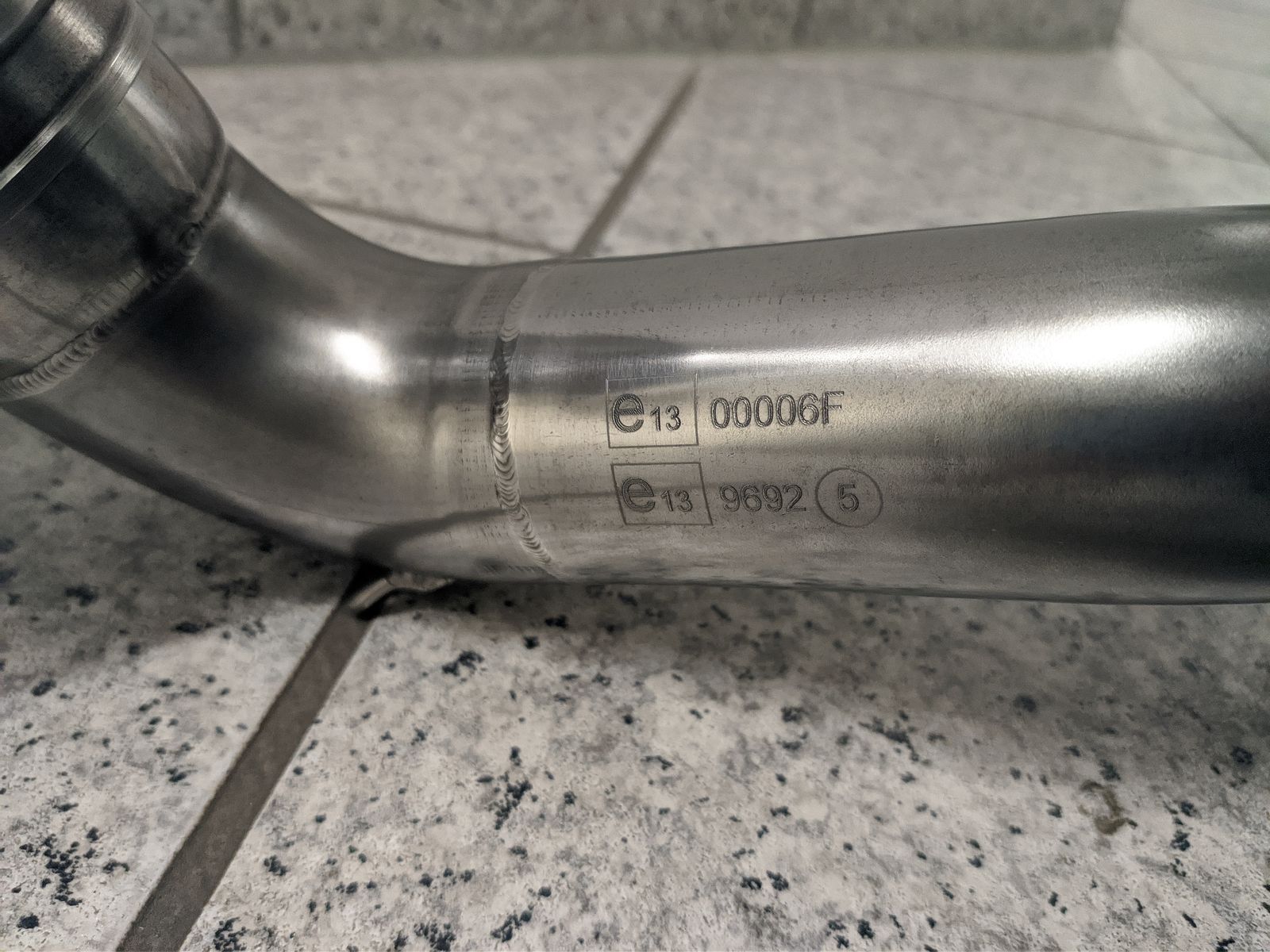

    Schreib dein Modell und deine eNummer von der Anlage hier rein.
    Dann kann mal ein RN43 Besitzer kurz in seine Papiere schauen ob es überein stimmt.
    Wenn ja, soll er Dir ne Kopie schicken und alles ist Tutti
  • #10
    Es ist eine Arrow Thunder komplettanlage aus Alu/Edelstahl mit Carbon-Endkappe, im Beiblatt sind die E-Nummern: e13*0431*9 & e13*9692*5 unter Markierung vermerkt. Ich kenne mich da nicht so gut aus und hoffe das sind die richtigen Nummern.
