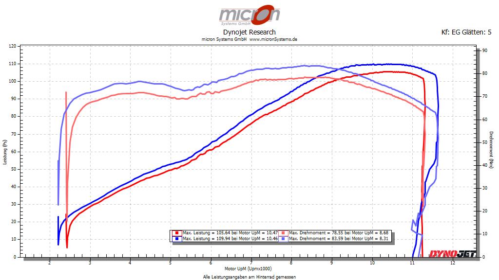

    Hier mal ein Leistungsdiagramm vom alten CP3 mit original Auspuff (rot original /blau abgestimmt.
    Sehr schön zu erkennen ist wie das Resonanzverhalten der Originalanlage den Drehmomentverlauf einbrechen lÀsst.

    der Drehmomentanstieg beim Alten setzt schon bei 2200upm, also gute 350upm unterhalb des Neuen an.
    Erst bei 3400upm hat der Neue die Nase vorn weil der Alte mit der schlecht abgestimmten Auspuffanlage einbricht.
    - Mit Akra sieht das schon anders aus. - Da ĂŒbernimmt der Neue erst bei etwa 6000upm die FĂŒhrung.
    ...und ein fein abgestimmter Alter mit Akra setzt noch einmal 100upm frĂŒher an und behĂ€lt ĂŒber den gesamten Bereich die Nase vorn...
