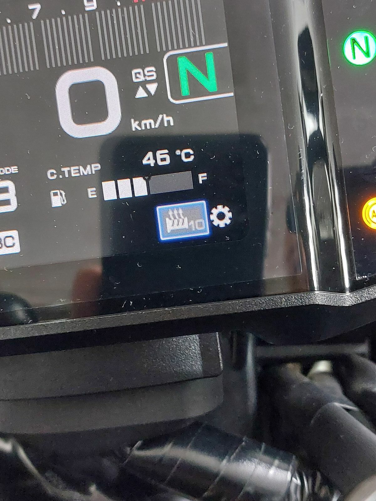

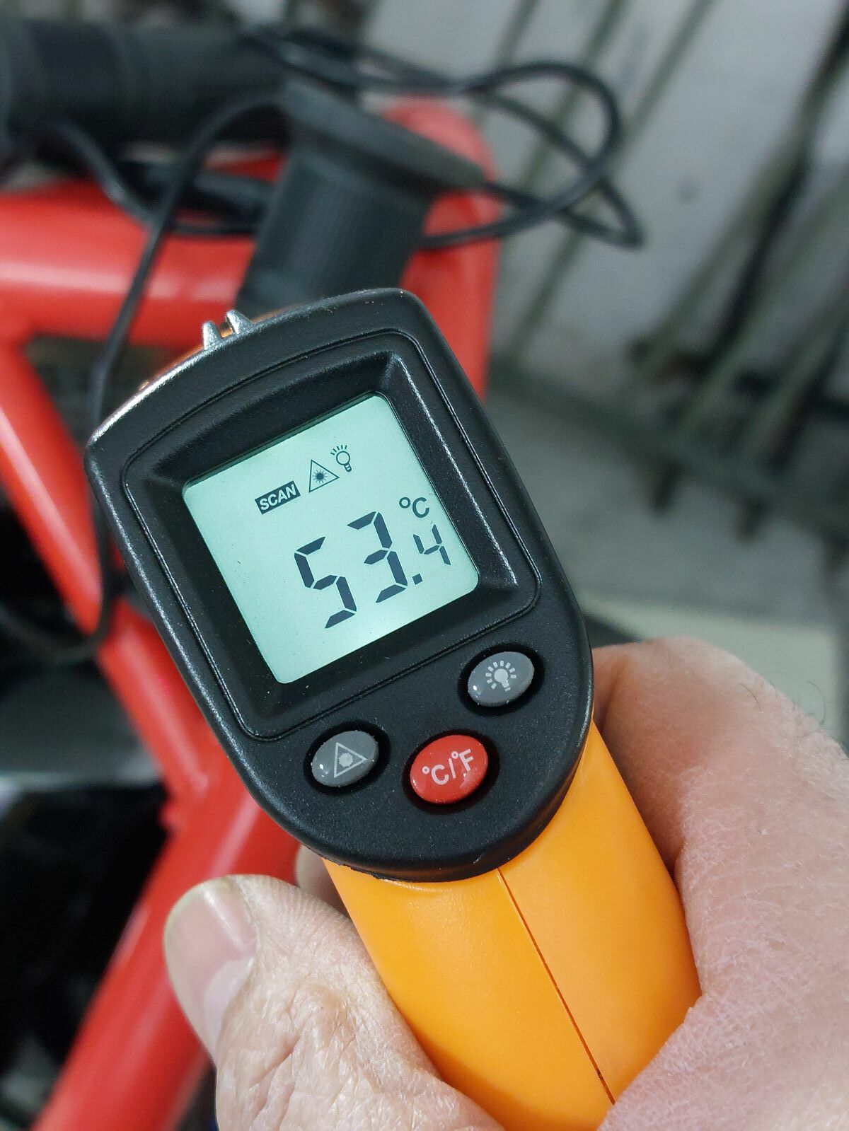

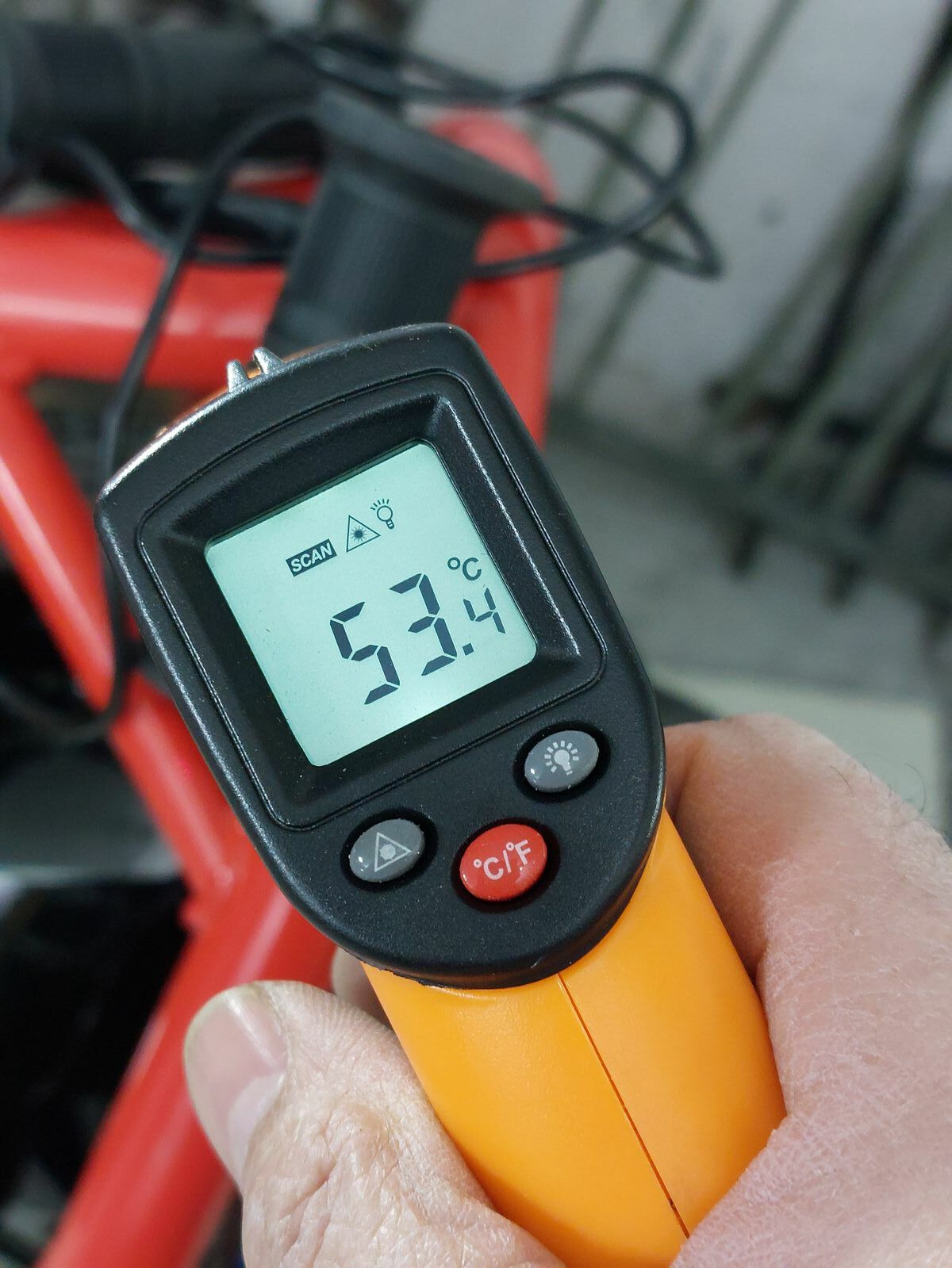

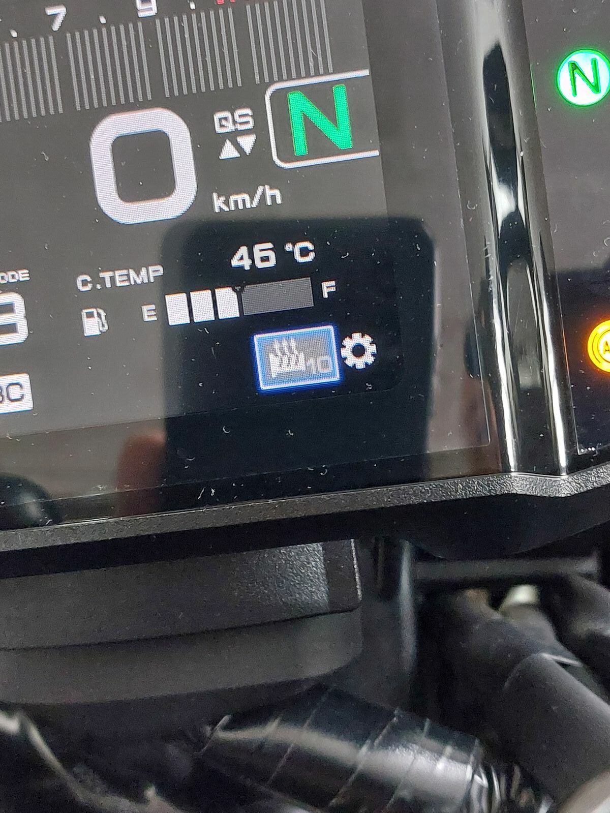

    Die Heizgriffe von Koso, aktuell bei der Tante im Angebot, sind montiert.
    Die Adapter mussten umgepint werden, was aber keine Herausforderung gewesen ist.
    Die Gasgriffseite war richtig anstrengend. Ist fast schief gegangen.
    Tipp: Die Heizgriffd sollten möglichst ohne Gewalt auf den Lenker geschoben werden können.
    Dann erst den Sekundenklkeber einsetzen.
    Gekostet hat jetzt alles zusammen 51€.
    230€ für die original Heizgriffe hätte ich nicht ausgegeben.
