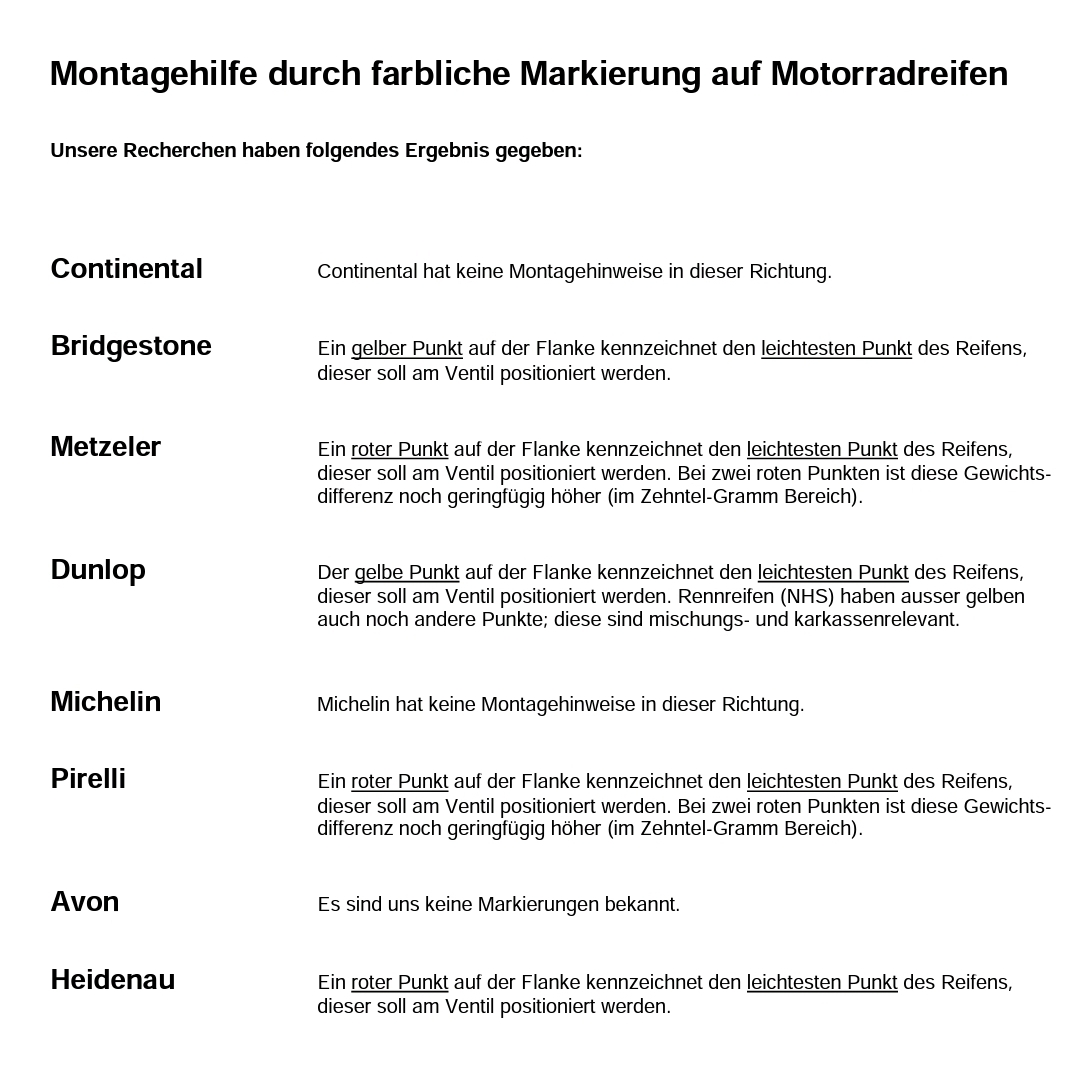

#3 Viele Reifenhersteller, machen Markierungen für die leichteste Stelle des Reifens auf die Flanke. Diese Stelle, soll auf das Ventil ausgerichtet werden. Wir ermitteln und markieren immer die schwerste Stelle der Felge und montieren dann, die Markierung des Reifens auf diese.
Lieben Gruß
Im Anhang, Bsp. zur Farbmarkierung.

fast richtig, schwersten Punkt der Felge vorher ausmachen, mit der leichtesten Stelle vom Reifen (Markierung) ausrichten. Ich mags auch so wenig Gewichte wie möglich zu nutzen.
