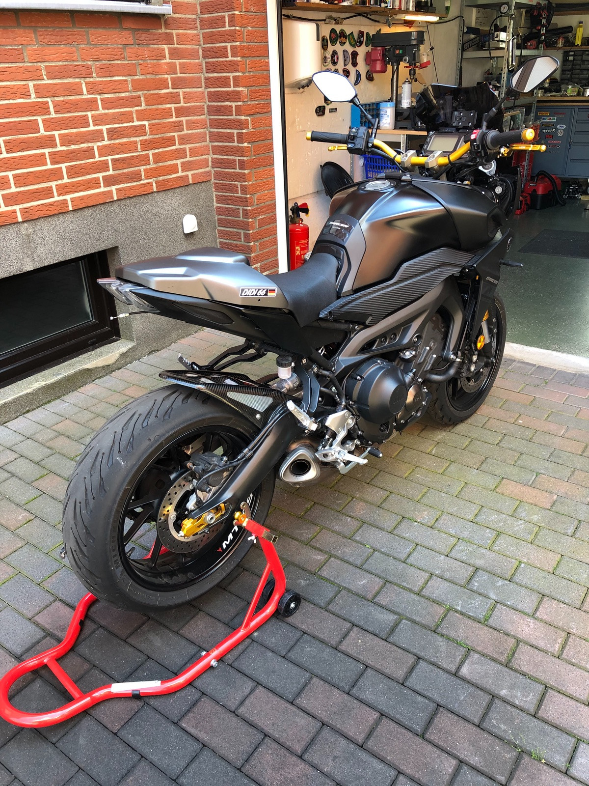

    Wollte auf diesem Weg fragen ob sich die Anlenkung des Federbeins bei der RN43 und RN 43 Tracer unterscheiden. Habe das Gefühl die Tracer steht mit dem Heck der nackten MT nicht so hoch wie die MT original. Habe ja den Heckrahmen der Nackten auf meiner Tracer montiert und denke die müsste hinten höher.
