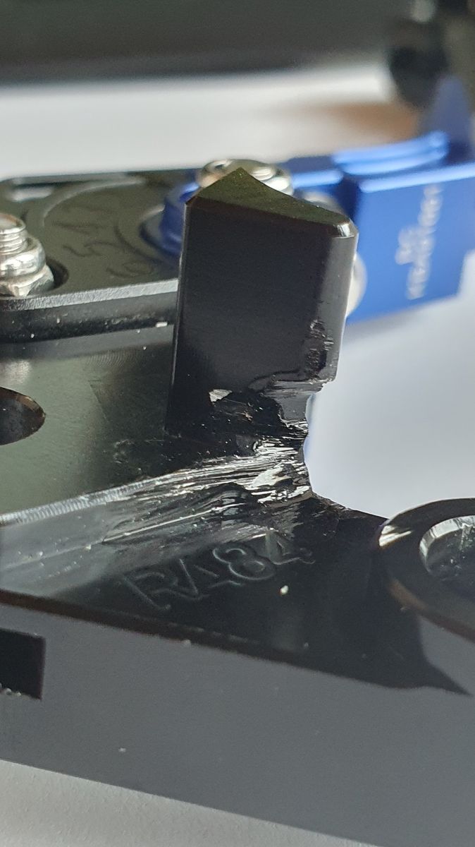

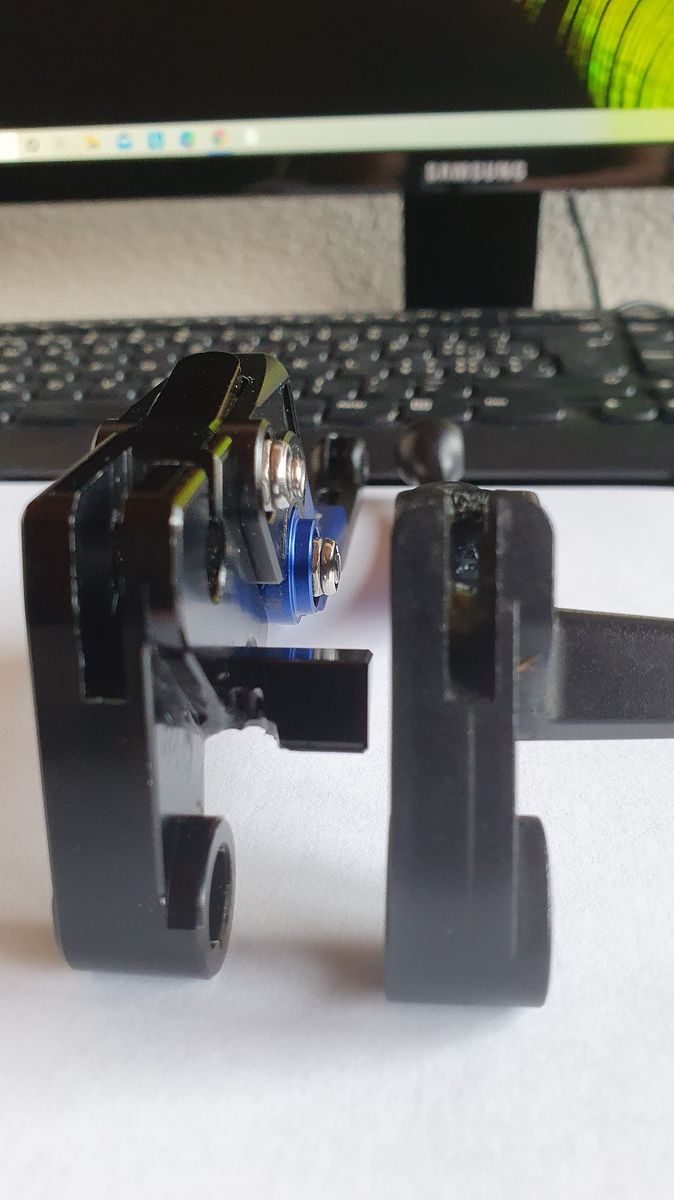

    Das sieht genau so aus wie bei den Raximo.
    Nimm mal ne Taschenlampe und schau mal von unten an den Hebel. Er wird wahrscheinlich an der Nase anschlagen.
    Sie sitzt zu tief. Fräse raus und gib Ihn

    Du meinst er kommt gegen den Kupplungsschalter? Dann würde nach dem fräsen der Hebel ja nicht mehr den Schalter drücken. Kann ja auch net Sinn der Sache sein.🥴
  • #50
    Schau dir mal genau mein Foto an. Dann siehst Du wo er bei mir angeschlagen ist( Hab da ja was weg gefräst)
    Der Bereich vom Schalter ist unangetastet.
