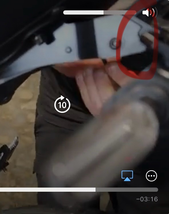

    Externer Inhalt youtu.be

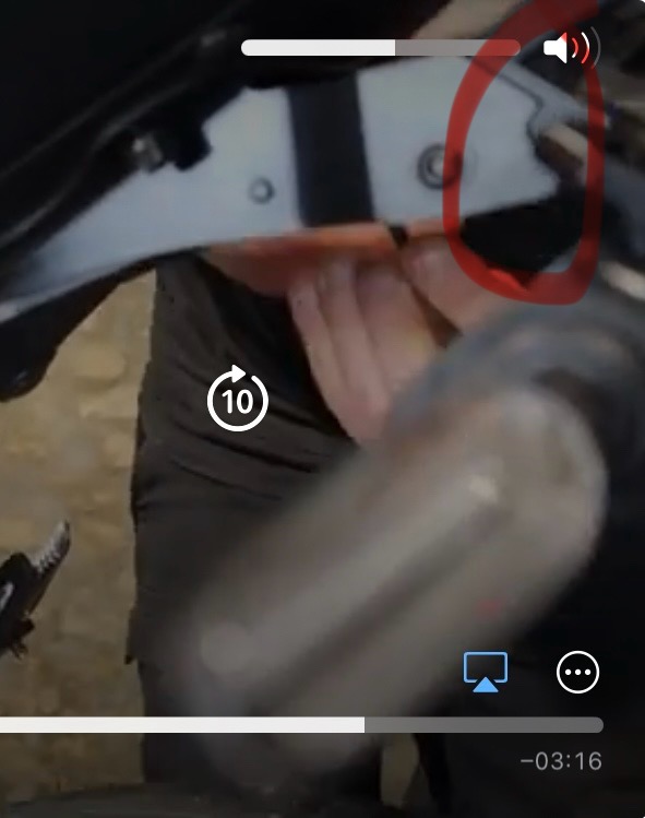

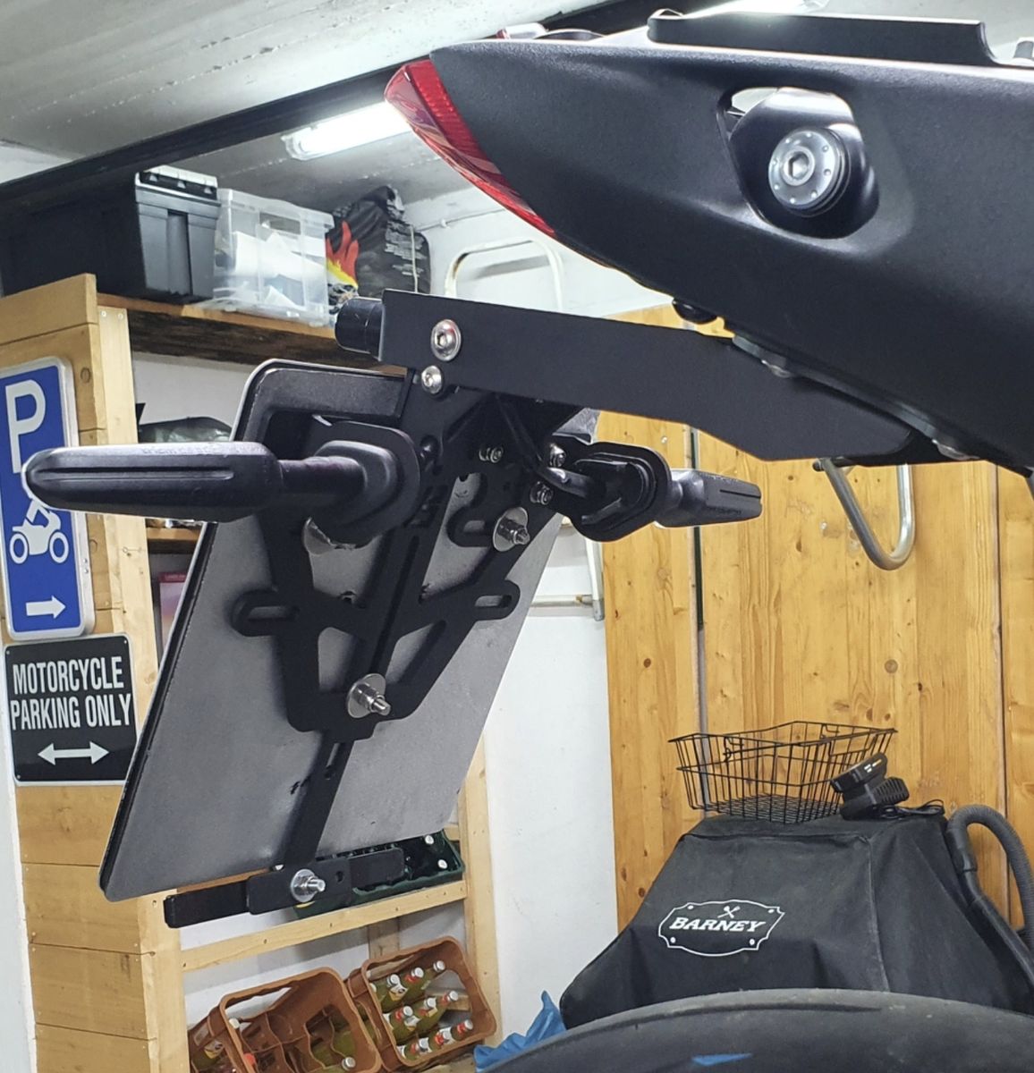

    Man kann wohl das ganze entwans verändern um näher an die 30 grad zu kommen, werde mir das mal genauer anschauen heute Abend
  • #114

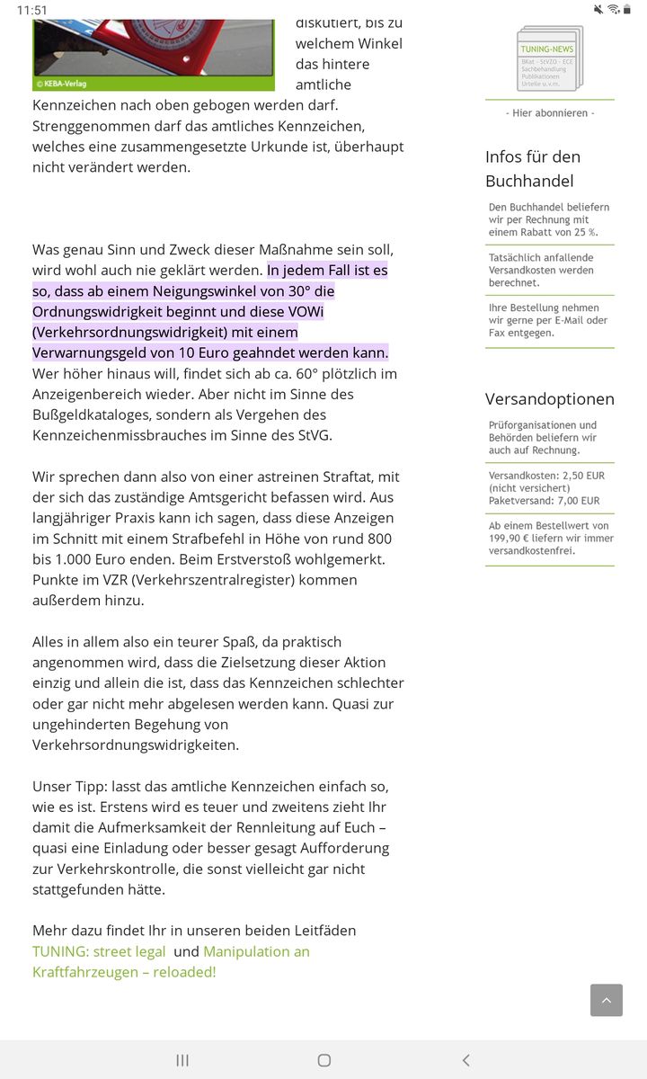

    Über 40-45 Grad bist Du im strafbaren Bereich…..

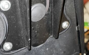

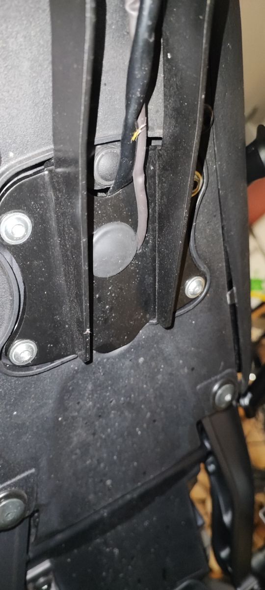

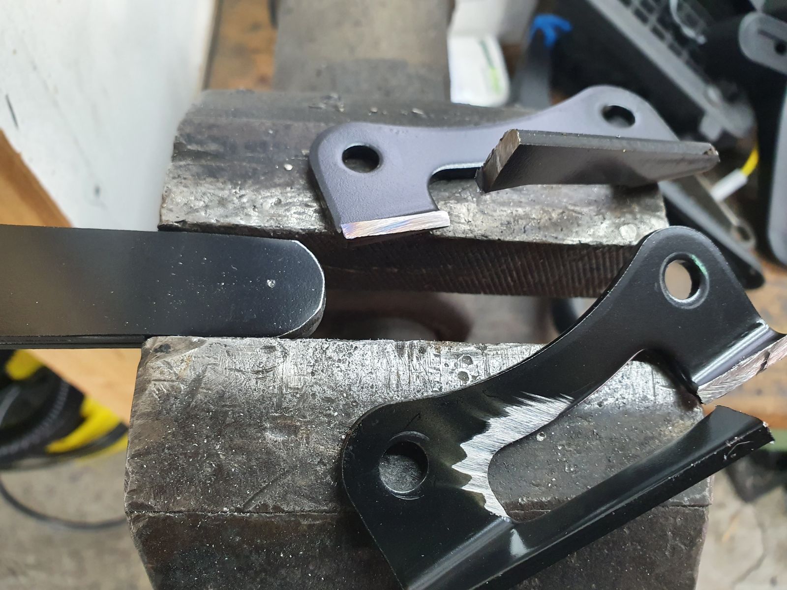

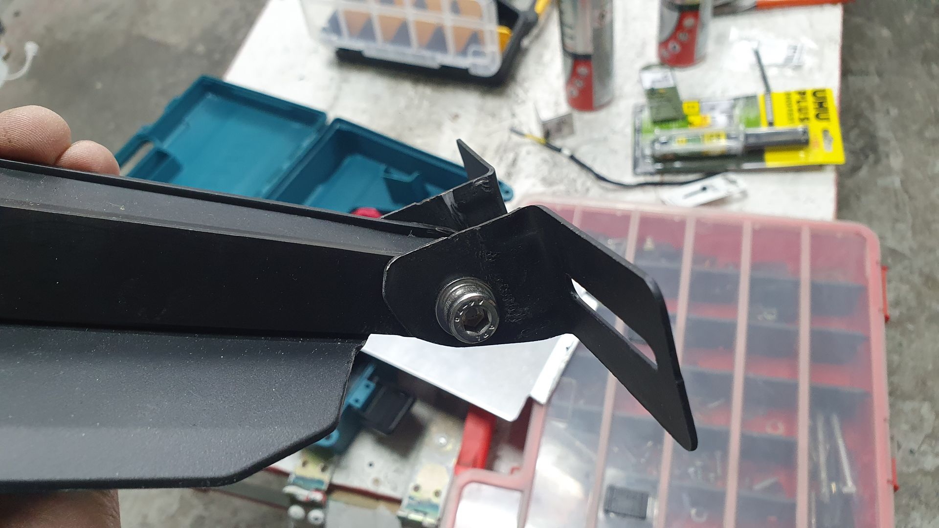

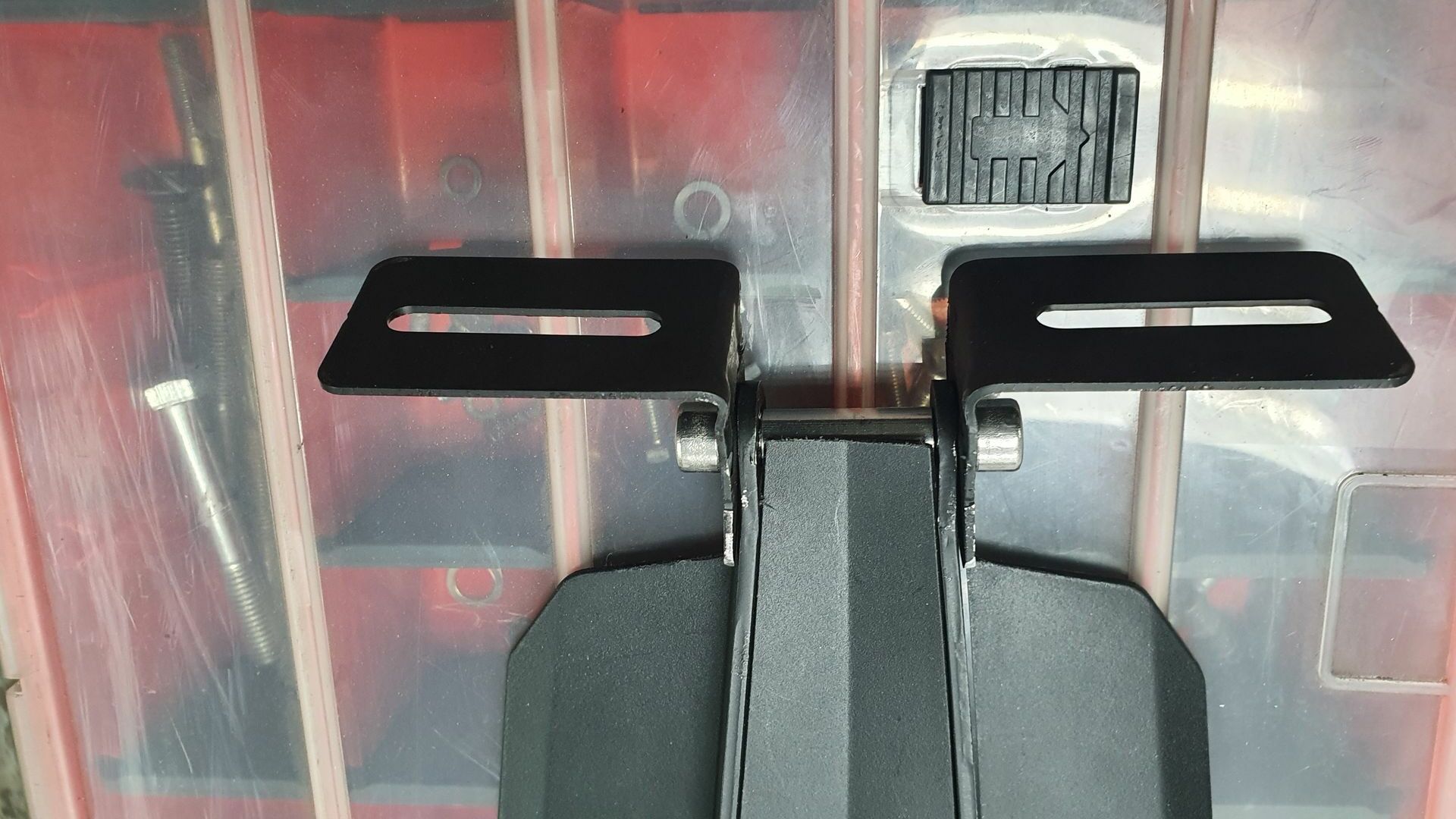

    Daher meinte ich, dass der Mittelsteg gekürzt werden kann und dann muss eine neue Nute recht und links gefeilt/geschnitte oder gefräst werden, in die der eigentliche KZH einrastet.
    Muss man halt vorher abmessen und es ist Gebadtel. Sollte aber machbar sein…
  • #116

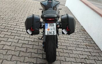

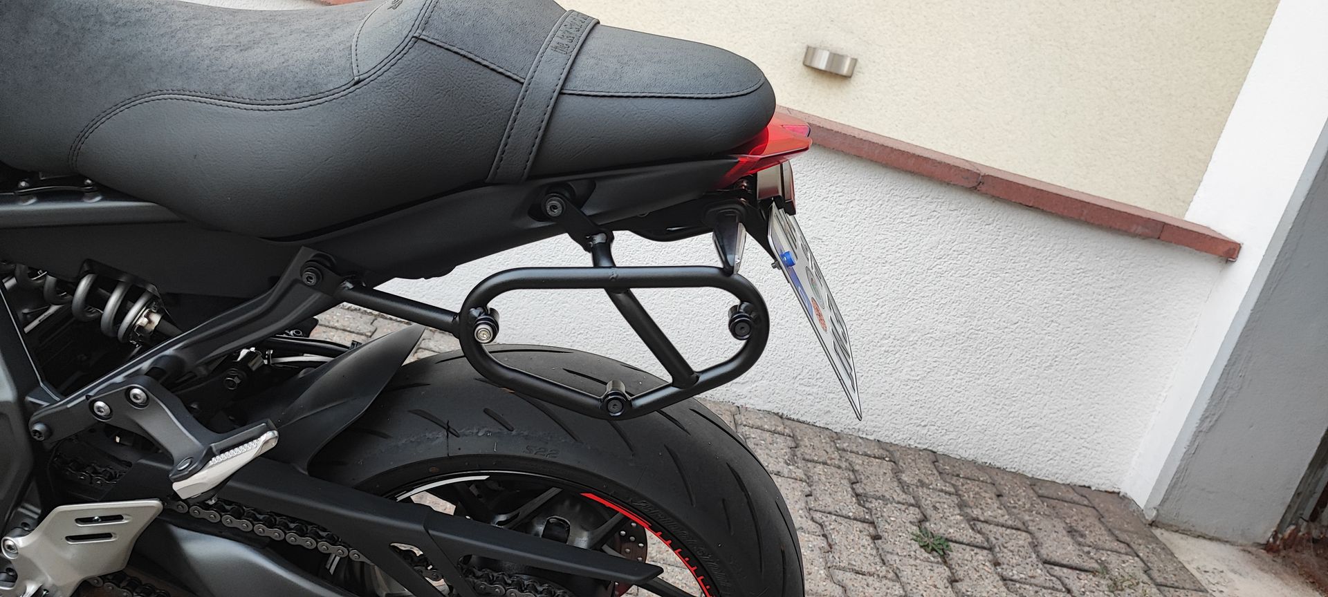

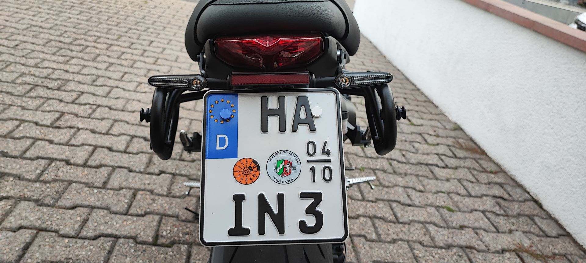

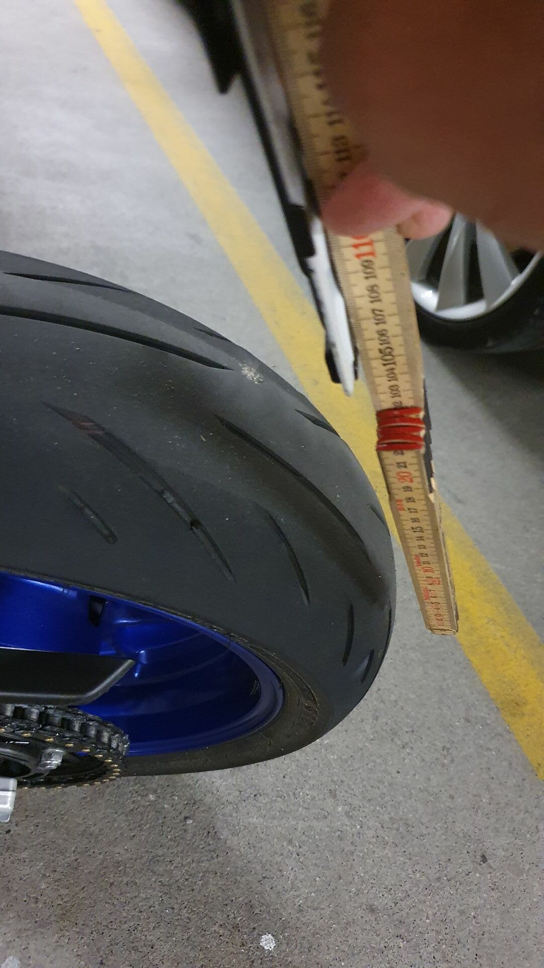

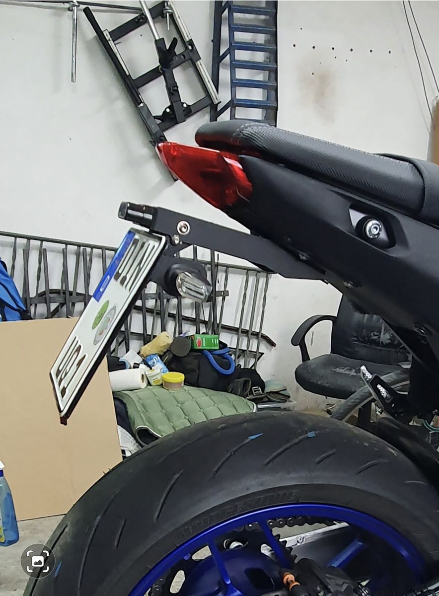

    Ich habe den IQ5 Kennzeichenhalter und bin damit sogar unter der Magischen 30° Marke. Mehr geht natürlich auch 8o.
    Gruß André
  • #117

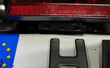

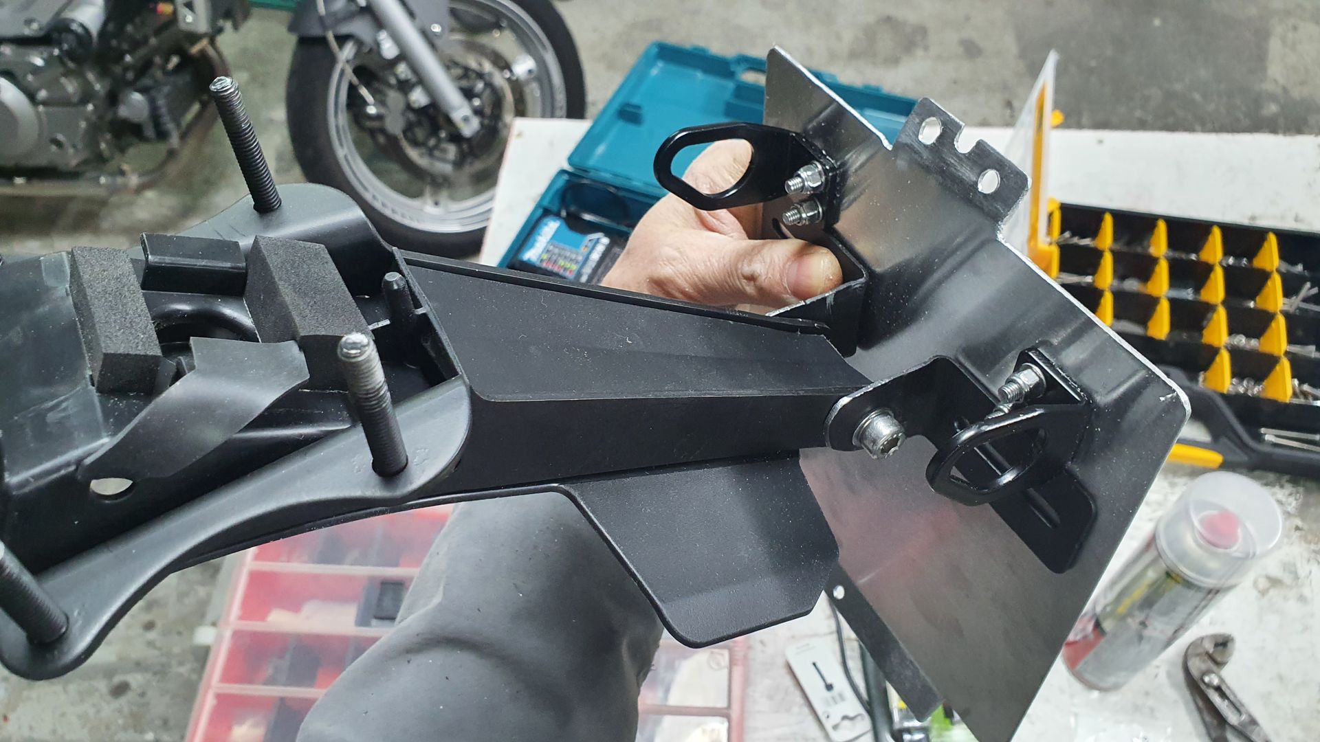

    Mich würde mal interessieren ob es hier jemand geschafft hat mit dem originalen ohne Verbindungsstück annähernd an die 30 grad zu kommen. Überlege aktuell ob ich die Halterungen etwas verschieben kann und distanzstücke zwischen Halter und Heck zu machen um die Neigung zu verändern
