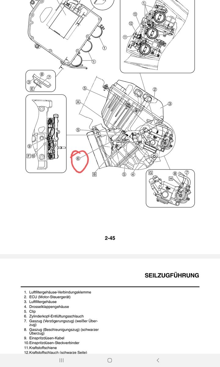

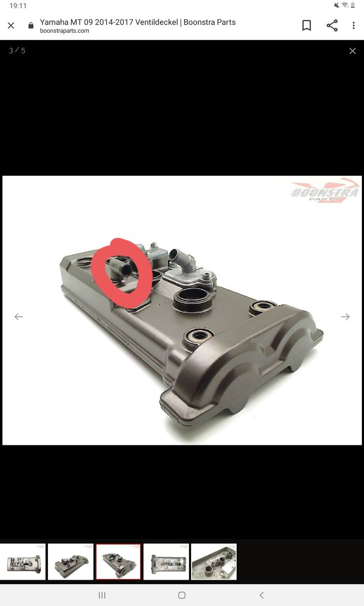

    Zuviel Öl drückt es über den Entlüftungsschlauch in die Airbox. Ist der fest? Müßte dann aber ab Unterseite Airbox/ Tank schon Ölnebel sein.
