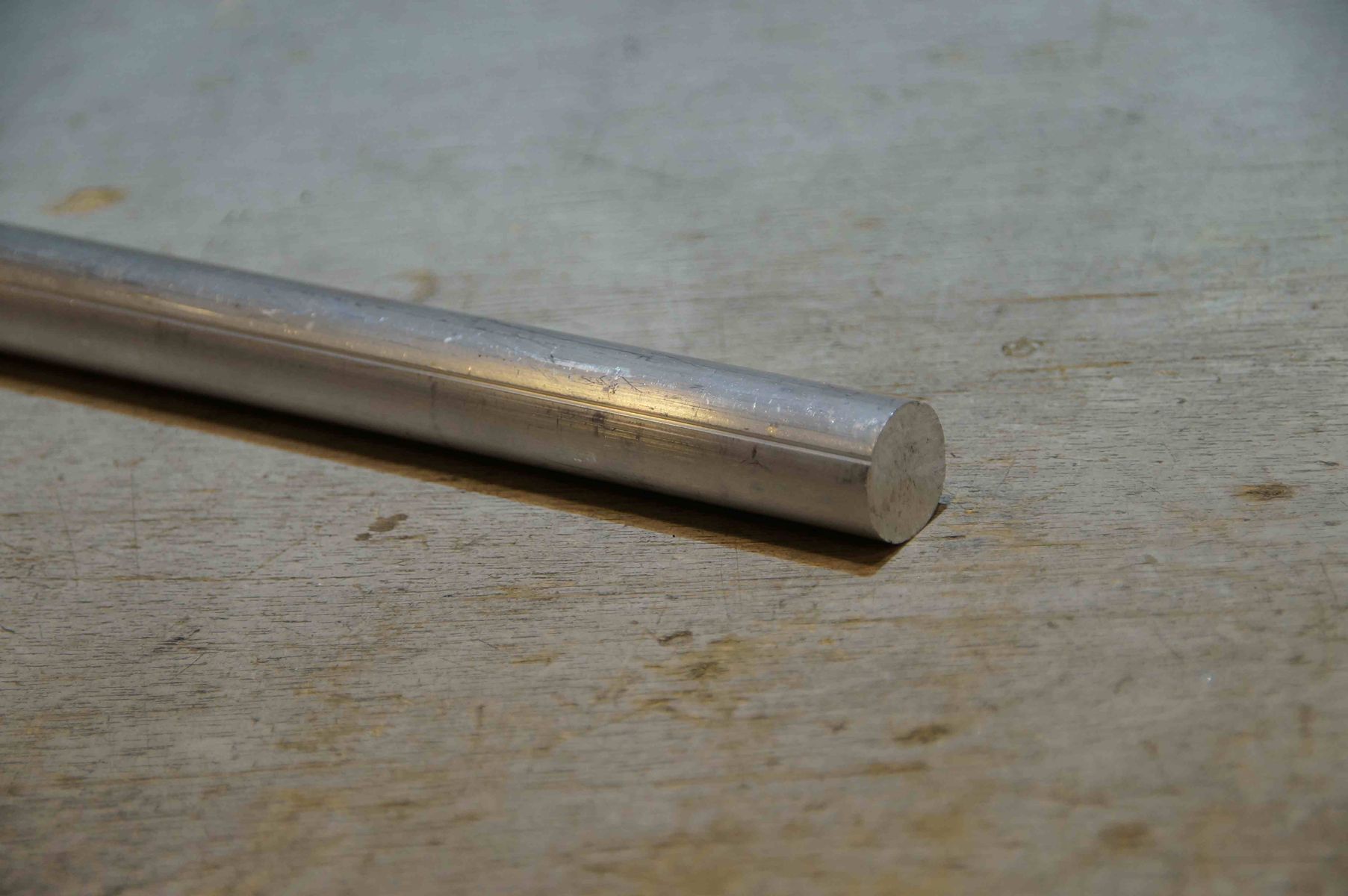

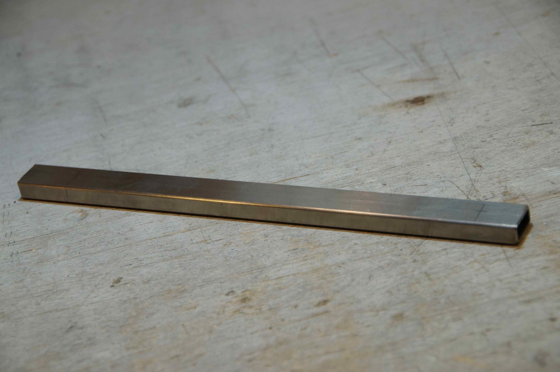

    Also.

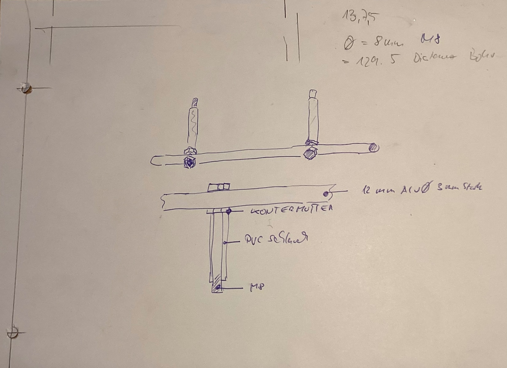

    Griff ist fertig und dran.
    Biegen hab ich mir geschenkt.
    Der Loch-Bohrabstand beträgt 129,5 mm
    Hab 2 x M8 Stehbolzen durch ein 3mm starkes 12mm Aluröhrchen gesteckt und eingedreht.
    Unterhalb des Röhrchens ne Kontermutter und sowohl auf das Röhrchen als auch auf die Gewinde der Stehbolzen n transparenten PVC-Schlauch gesteckt.
    Einziger Äct ist das gerade bohren durch das Röhrchen.
    Meine Langlöcher haben s am Ende gerichtet. :lachen:
    Resümee:
    Scheint zum Aufbocken ausreichend stabil zu sein, zum Festhalten isses natürlich zu weit unterhalb der Sitzbank.

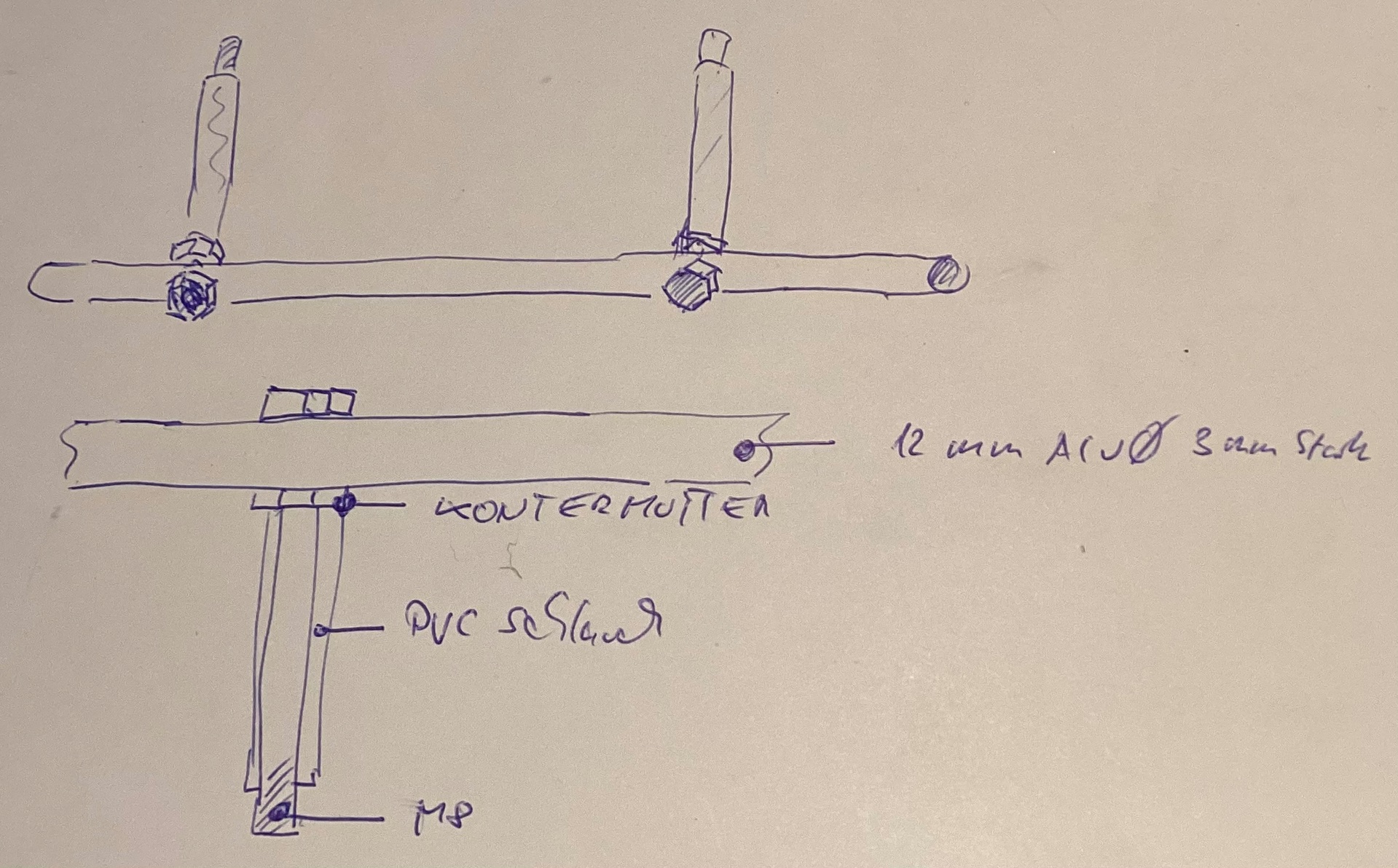

    Hier die Skizze -sollte eigentlich reichen.
    Die Kontermutter ist selbstsichernd.

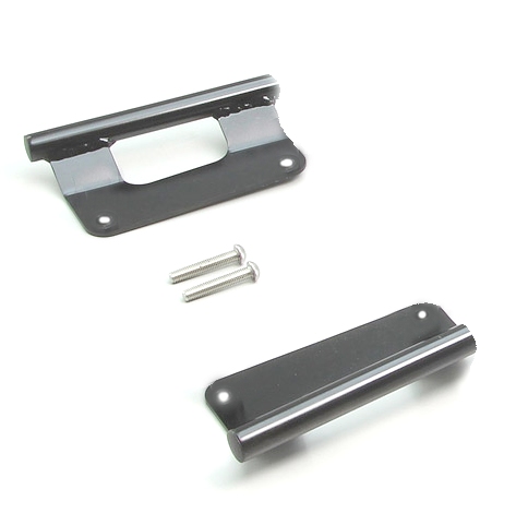

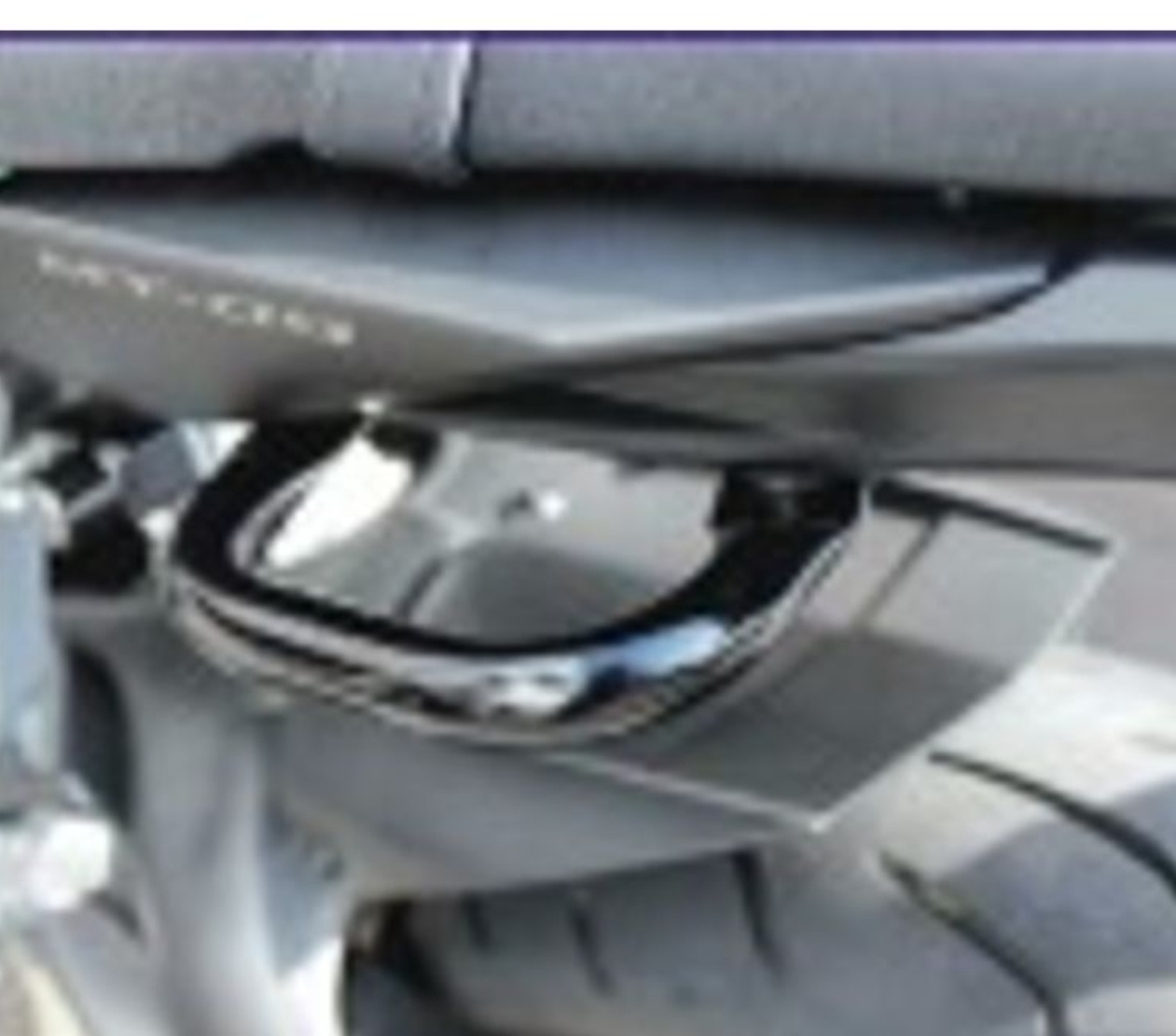

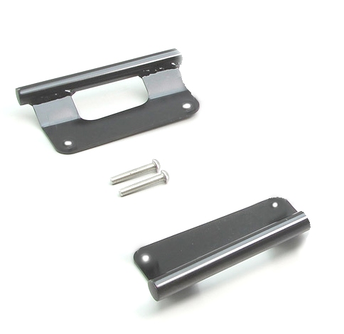

    Aber zum eigentlichen Thema, ich hätte gerne das die Griffe seitlich sind. Wenn ich gewusst hätte daß du die Griffe so montieren möchtest, dann habe ich so was rumliegen zu Hause. Aber die Griffe stehen dann ca. 4cm nach unten Richtung der Schwinge. Ich finde das sieht voll hässlich aus.

    Bei der Aufbockhilfe lässt sich der runde Griff besser und angenehmer fassen als was flaches. Schätze meine Lösung steht weiter ab als deine Teile.
