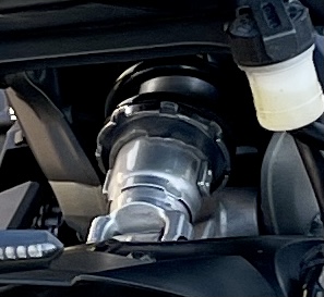

#3 Ab den 2016er Modellen blieben die Federbeine gleich, zumindest wenn man die Teilenummern der RN29 (2016) und der RN43 vergleicht.
Glaub die BJ 2014-15 waren nicht so gut und hatten noch eine andere Umlenkungsaufnahme.
Kannst hier gut vergleichen ob du schon ein neues (links) oder noch das alte Federbein (rechts) hast: modifiziertes Original-Federbein hat neu eine Oeffnung mit Schraube
Wenn du noch das alte hast wird sich der Upgrade glaub ich lohnen. -
#4 Ab den 2016er Modellen blieben die Federbeine gleich, zumindest wenn man die Teilenummern der RN29 (2016) und der RN43 vergleicht.
Wenn du noch das alte hast wird sich der Upgrade glaub ich lohnen.Also die Aufnahmen (abgerundet und dicker) sehen bei mir aus wie links, aber Schraube sehe ich da auf nem Foto von meinem nicht. 🤷🏻♂️
