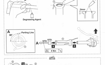

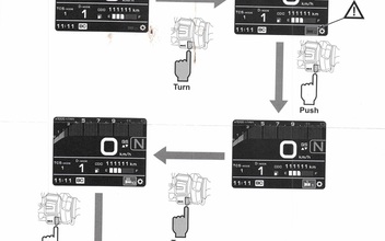

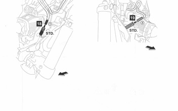

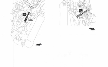

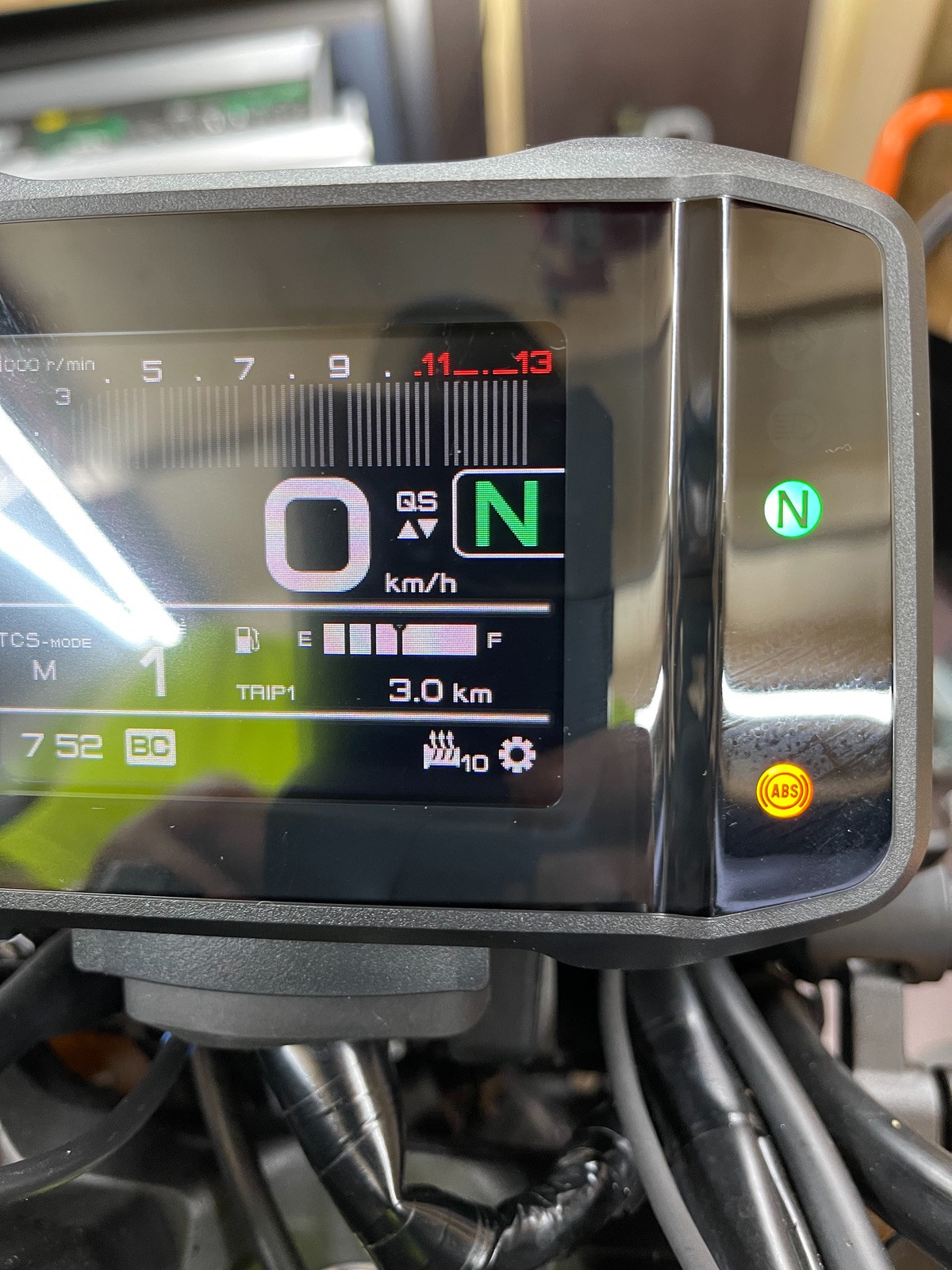

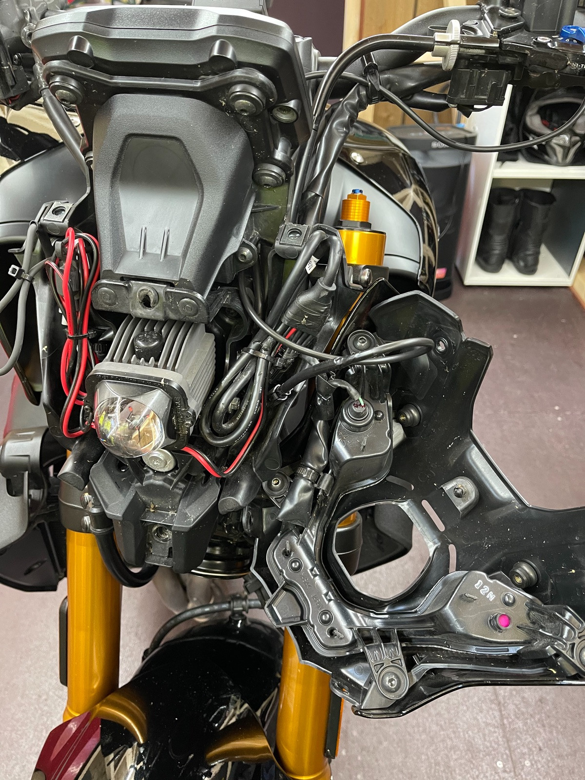

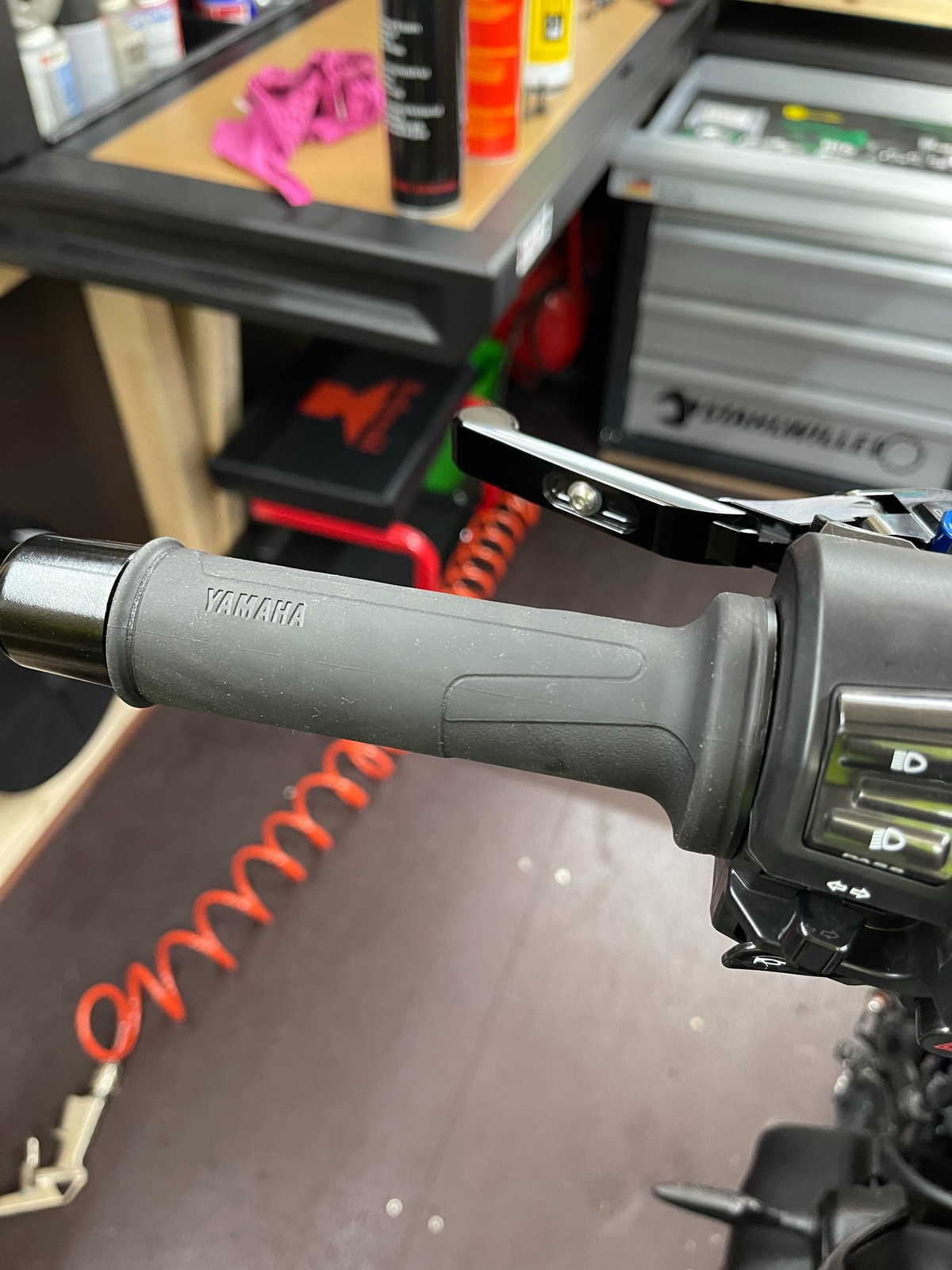

    Da mein Flyscreen noch nicht da ist, habe ich halt mal die Heizgriffe montiert. Unter der Lampenmaske sind die Stecker schon vorhanden. Das Ganze ist also Plug&Play und kann nun bequem übers Menu angewählt werden. Auf Stufe 10 wirds dann richtig heiss.
    Der Winter kann kommen :lachen:
    Toni
  • #214
    Heho liegt das Kabel für die heizgriffe außerhalb? Also einfach rüber schieben, verlegen und fertig?
  • #215
    Ja so in etwa. Der Linke muss man festkleben. Der Rechte ist schon mit Gasgriff komplett einfach zum draufschieben. Achtung: Bei der SP funktioniert mit dem neuen Griff die Tempomatabschaltung nicht mehr beim Gas zurückdrücken. Es muss noch etwas nachgearbeitet werden und die Anschläge mit dem Dremel bearbeitet werden. Danach geht auch das wieder.
    Toni
  • #216
    Das ist für original dann aber doch eher suboptimal.
    Gruß Sigi :/

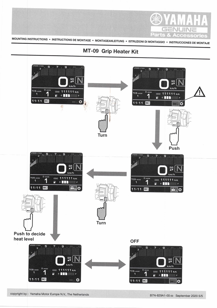

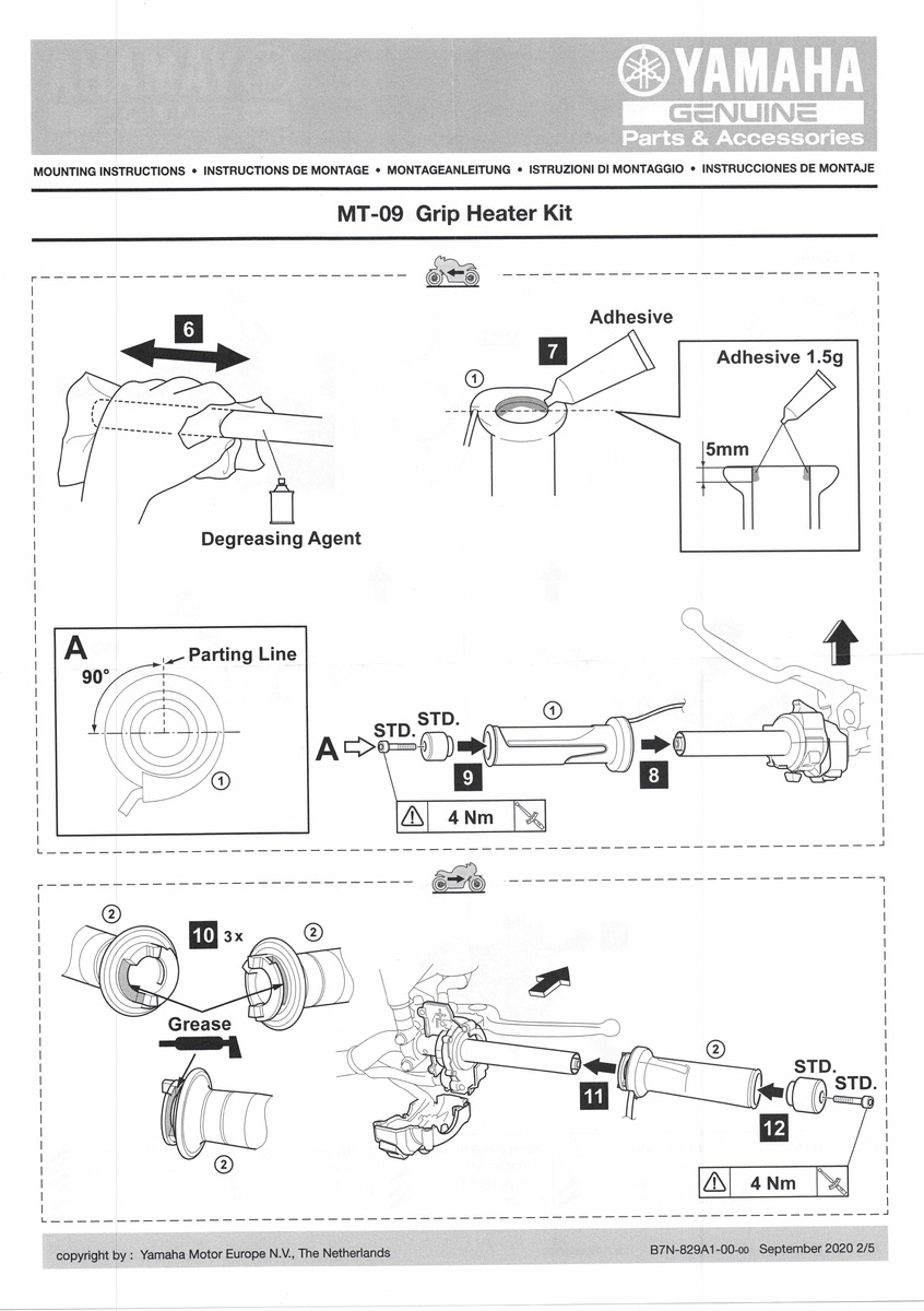

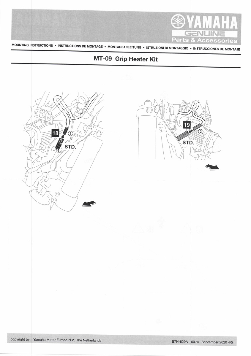

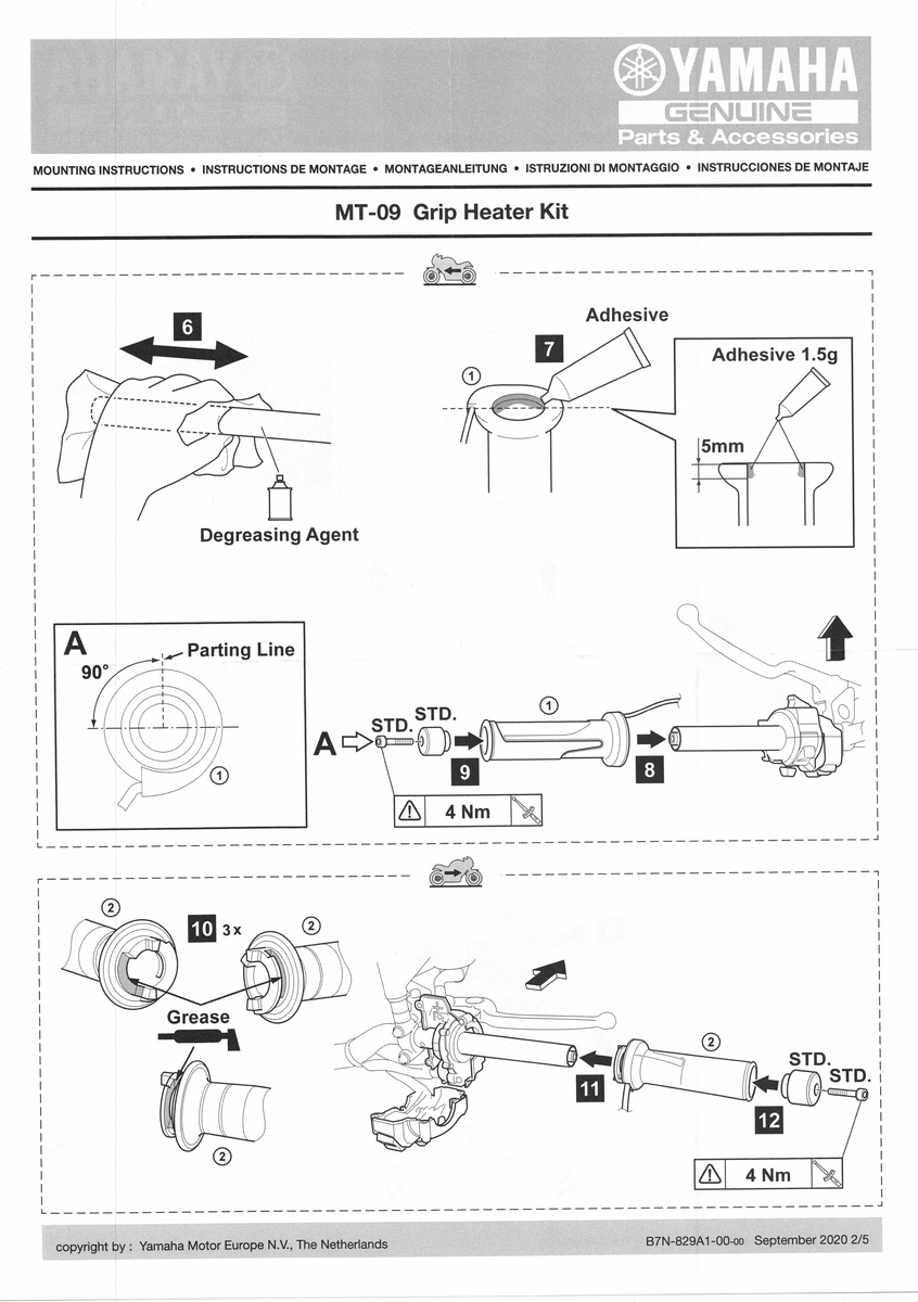

  • #217

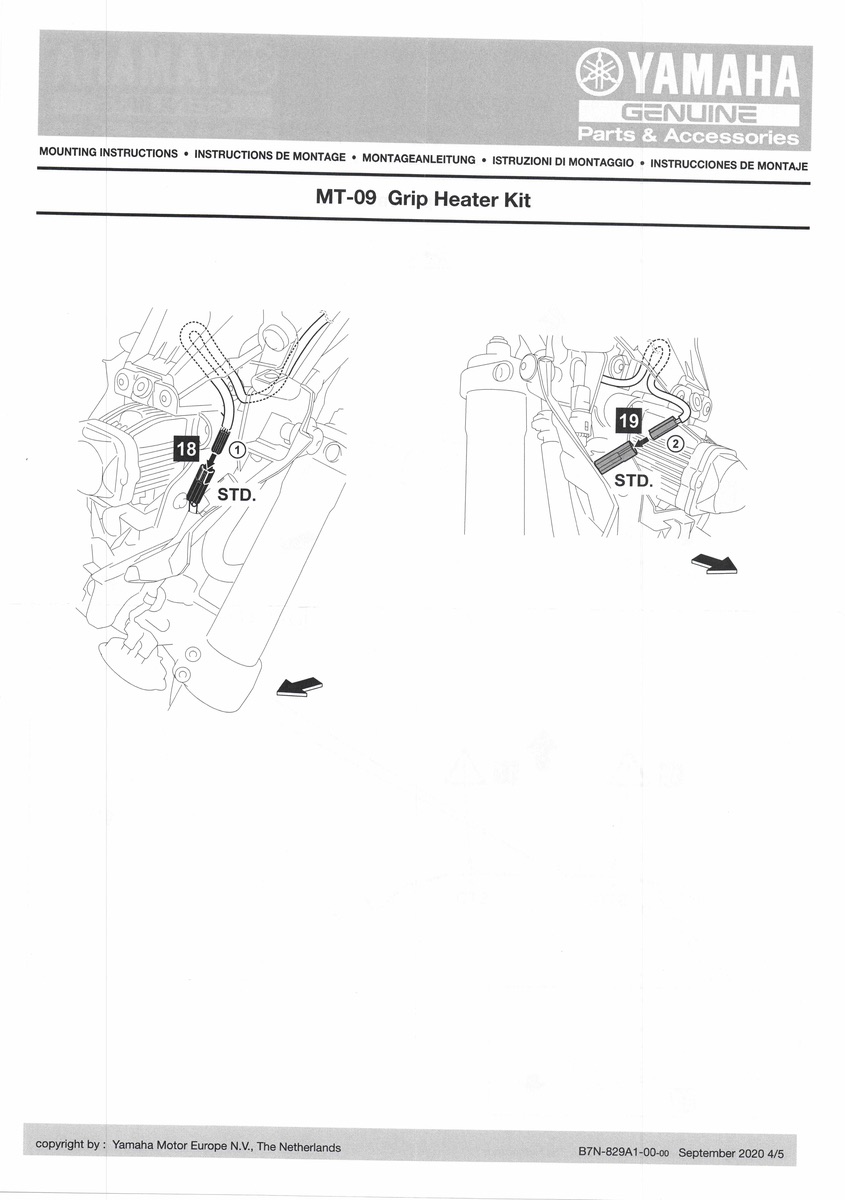

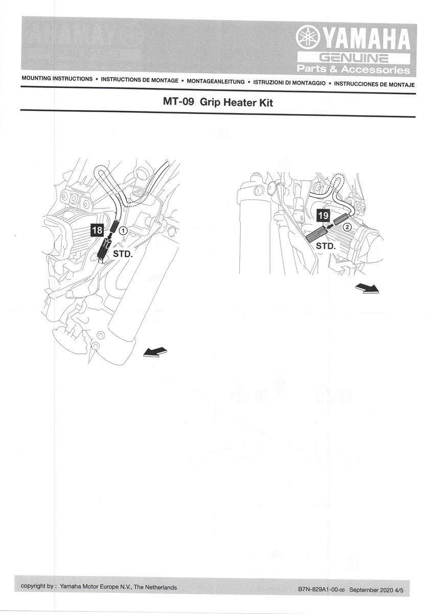

    Hast du ein Installation Manual dabei? Wenn ja, magst du es per pdf oder jpeg einstellen?
