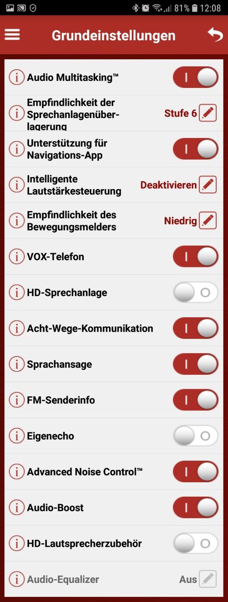

Sprichst du hier über Mesh Intercom, BT Gegensprechen, oder über eine "normale" BT Kopplung zwischen Geräten die Daten austauschen. Ein BT-Netzwerk kann etwas komplexer werden, als nur ein Handy mit einem Kopfhörer (Punkt zu Punkt) zu verbinden.
In der beschriebenen Konstellation, Sena, Navi und Handy, einfach irgendwie zusammengekoppelt gibt es plötzlich mehrere Master im Netzwerk (Piconet). Dann passiert genau das was hier häufiger beschrieben wird, geht mal, geht mal nicht. Dafür hat das Sena beispielsweise mehrere getrennte BT-Kanäle. Wenn die nicht korrekt aufgeteilt werden, leider keine Funktionen. Dass die Tools das nicht perfekt transparent darstellen, ist ein ganz anderes Thema.
