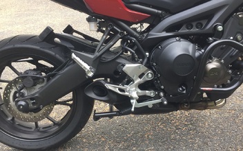

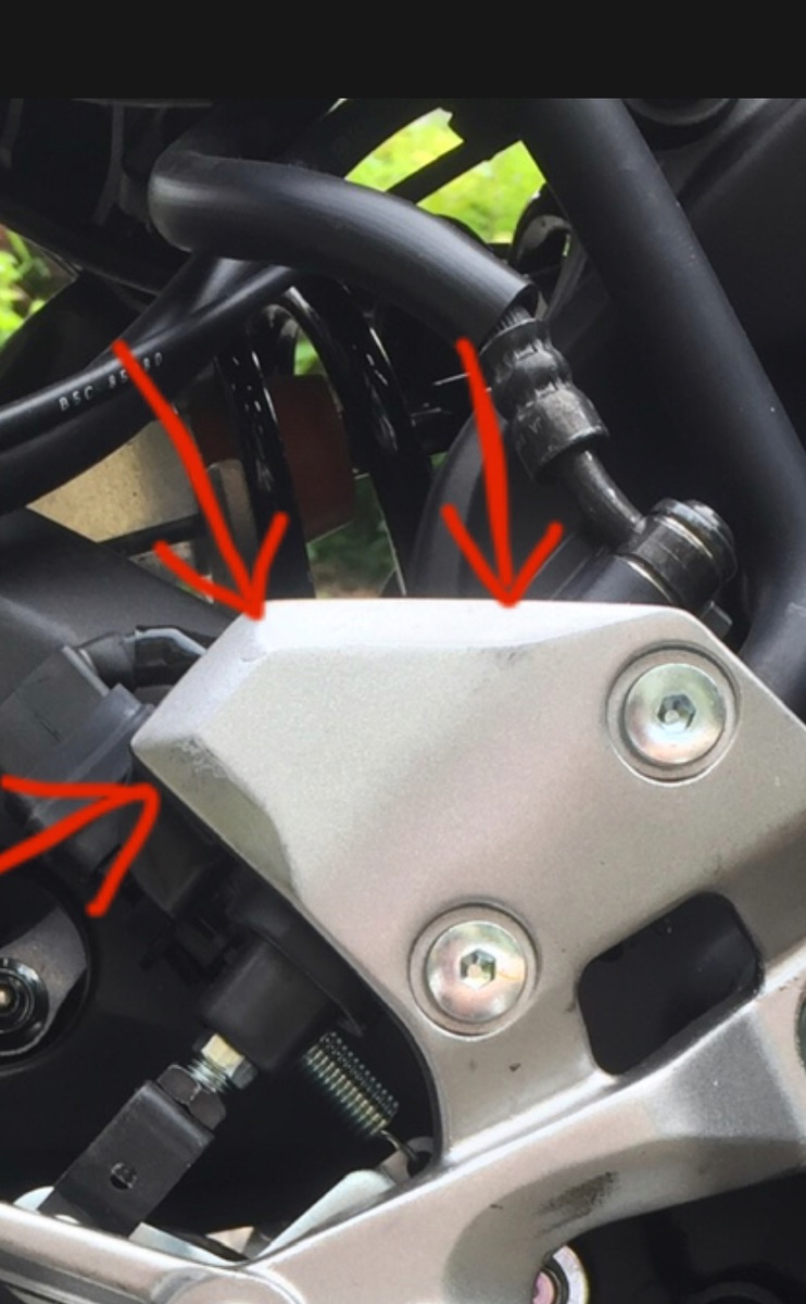

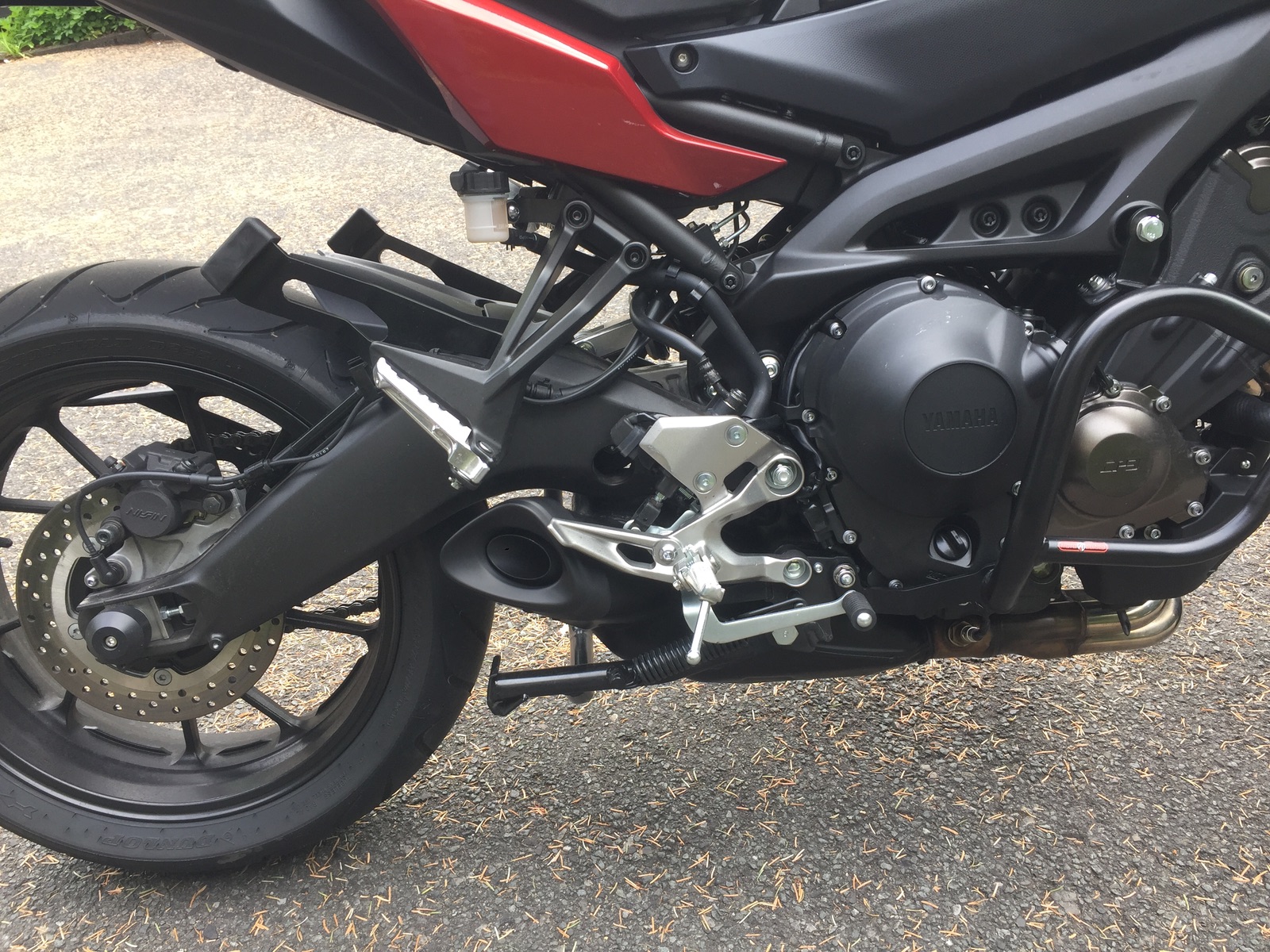

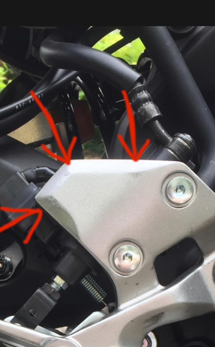

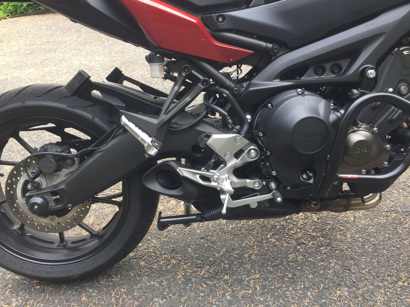

Hallo zusammen. Ich möchte gerne meine Fußrasten und Haltegriffe von meiner Tracer GT schwarz Pulvern. Nun habe ich folgende Bedenken bei den Rasten. Von den Stiefeln sind teilweise schon deutliche Abnutzungsspuren zu sehen. Bei den silbernen Rasten aber eher unauffällig. Wenn ich die Rasten nun schwarz mache, kommt dann nach einiger Zeit, nach dem Pulvern, dass Silberne wieder durch ?

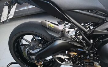

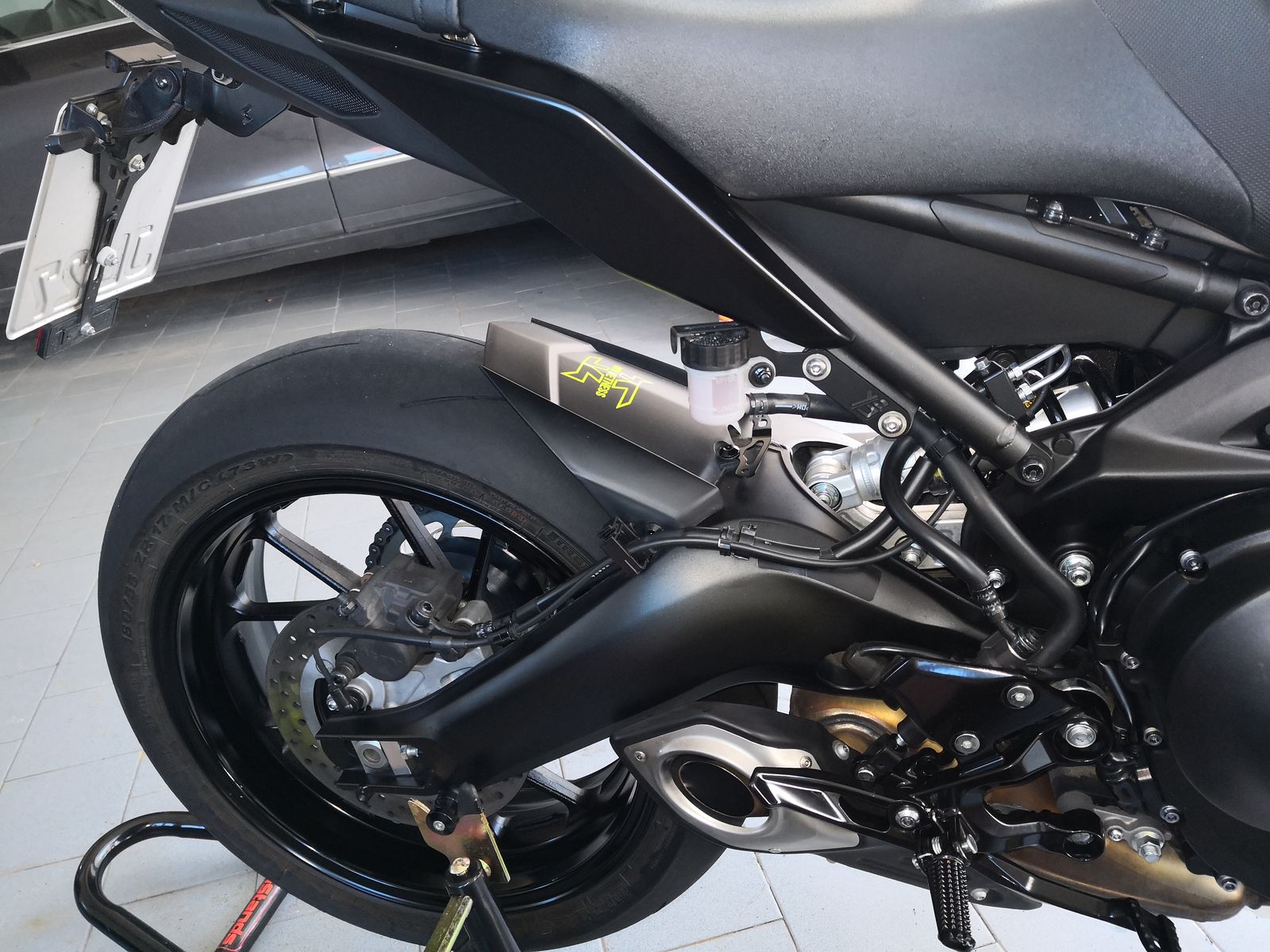

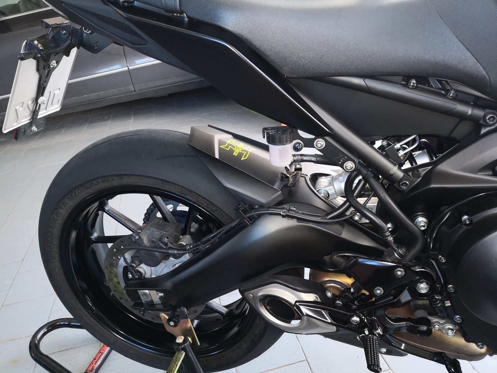

ich habe meine Fußrastenanlage Pulvern lassen... nach zwei Jahren sieht leicht das Aluminium an den geriffelten Flächen auf der Raste direkt hervorscheinen...
Es kommt immer auf die Schichtdicke und das Pulver an..
Ich würde sie jederzeit wieder pulvern lassen! Aber Achtung... es sollte alles sauber abgeklebt sein um zu verhindern das kein Pulver in die Buchsen kommt. Des weiteren muss die Schwingenachse zum demontieren entfernt werden...
Gekostet hat mich das pulvern nichts, da ich es im Geschäft machen lassen habe... Denke aber das es so zwischen 50-100€ kosten dürfte... Je nach Firma..
