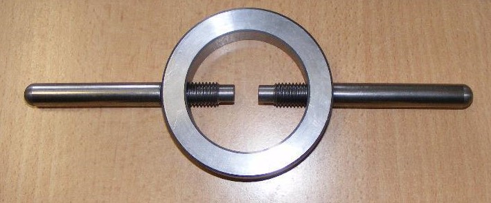

    Der Stangenhalter Seite B (90890-01434) mit dem die Hülse nieder gehalten wird.
    Ist jeder Halter (kein original Yamaha Werkzeug) mit der Kennung B in dem selben Maß?
    Ich habe die im Maß 13,3mm - 14,3mm gefunden, ist dass das korrekte Maß für die MT Gabel?
    Lg Christoph
    Hallo Christoph,
    du benötigst einen Stangenhalter mit 10,2 - 11.0 mm schlitz.
    Kannst aber selbst herstellen, einfach ein Blech oder Flachstahl mit ca. 3 - 5 mm stärke nehmen,
    ein passendes Loch Durchmesser 10,5 mm Bohren und dann mit der Bügelsäge aufsägen und entgraten nicht vergessen.
    Hab meinen auch so hergestellt.
