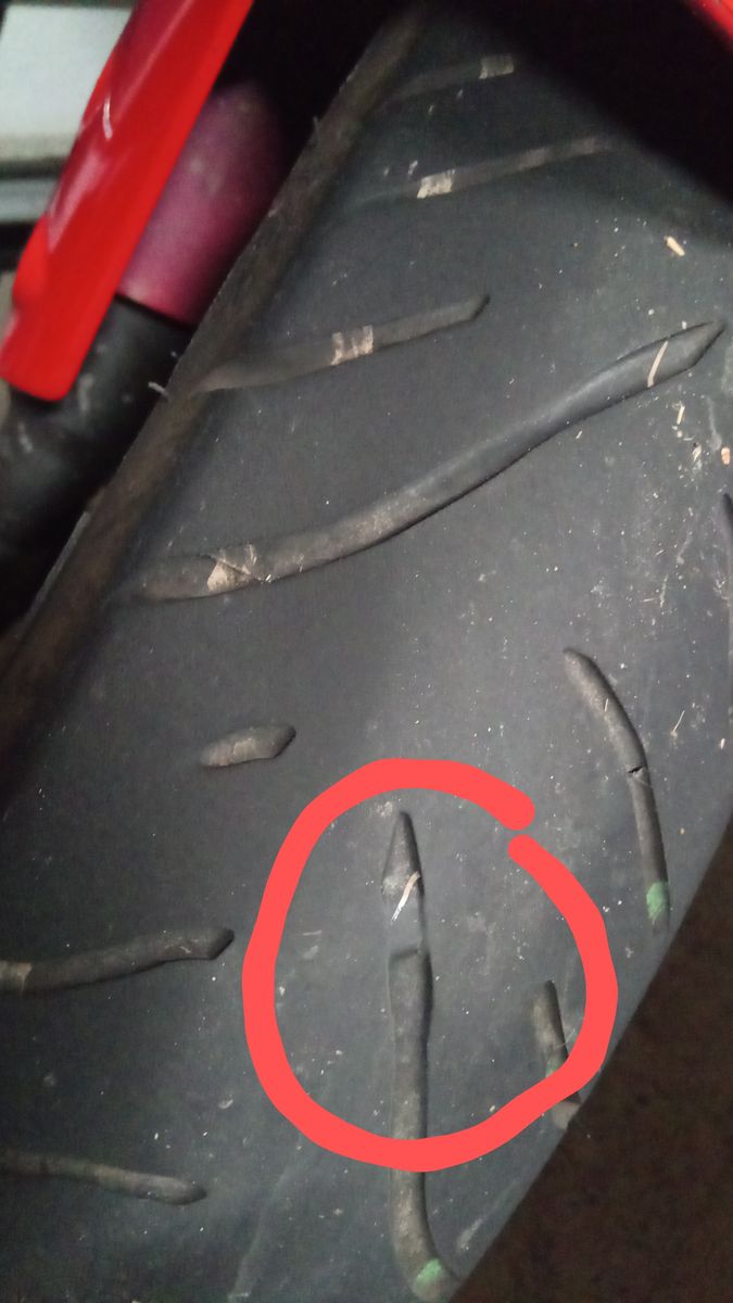

#1.605 Ich habe da noch eine Frage betreffend Pneuleistung meiner Tracer 9 GT.
Ich habe seit Mitte Juni 8400 km ( fast ohne Autobahn ) gemacht und der Original- Vorderreifen ist bei der Markierung angelangt.
Da ich ja wie oben gesehen in der Kälte und bei Nässse fahre, ist es langsam an der Zeit zum wechseln..
Welche Erfahrungen habt ihr mit dem Bridgestone T32 an Kilometerleistung gemacht ?
Gruss Daniel
#1.606 Ich habe da noch eine Frage betreffend Pneuleistung meiner Tracer 9 GT.
Gruss Daniel
Ich hab jetzt bei 12500km vorne noch den ersten drauf😀, der gibt aber jetzt langsam auf. Hinten hab ich vorm Urlaub nen neue. Drauf gemacht, der hat so ca 7000km drauf und ist noch da 2000km lang gut
#1.607 Ich habe da noch eine Frage betreffend Pneuleistung meiner Tracer 9 GT.
Gruss Daniel
Besorg dir einen Reifenprofiltiefenmesser. Die TWI sind zu gering für Deutschland. Ich meine wenn die plan mit der Lauffläche sind bist du bei 1mm oder 0,8mm. Vorgeschrieben in Deutschland sind 1,6mm.
#1.608 Besorg dir einen Reifenprofiltiefenmesser. Die TWI sind zu gering für Deutschland. Ich meine wenn die plan mit der Lauffläche sind bist du bei 1mm oder 0,8mm.
Bist du dir sicher? Soweit ich weiß sind die genau dafür da🤔🤔
#1.610 Jop so ist es, die meisten Motorradreifen haben 1 bis 0,8mm TWIs.
Steht auch so auf Wiki:
https://de.wikipedia.org/wiki/Reifenverschlei%C3%9Fanzeige -
