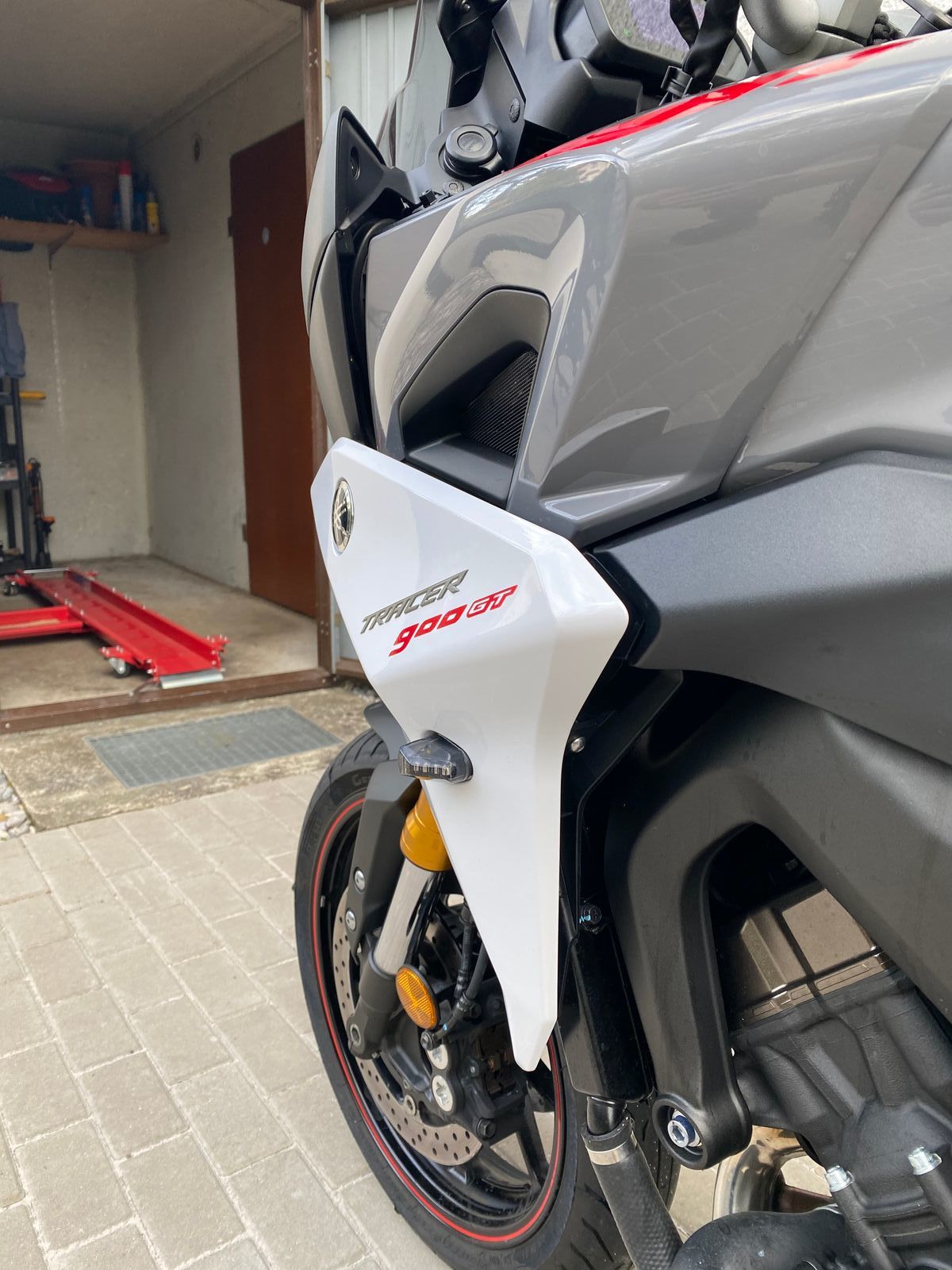

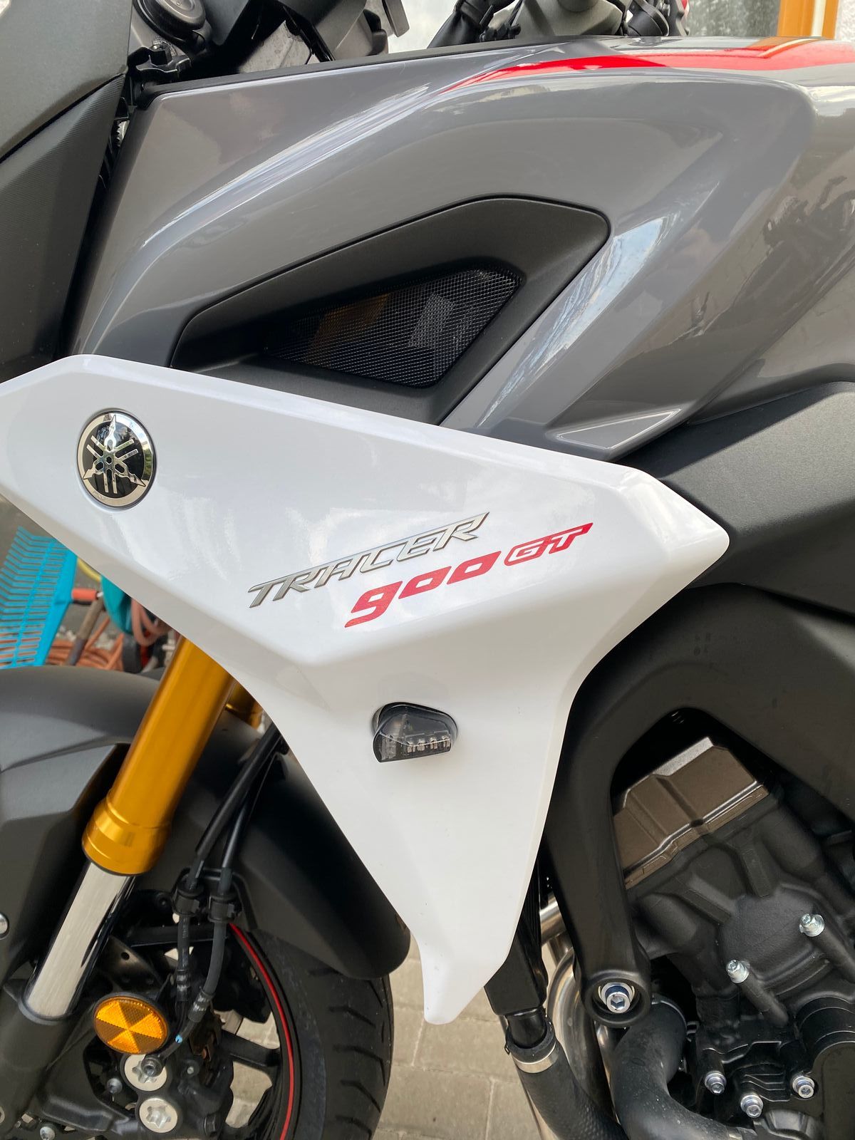

    Hallo, ich habe es getan und mir eine Tracer 900 GT bestellt. Allerdings gefallen mir dieBlinker und der originale Kzh ĂŒberhaupt nicht🙈 das wĂŒrde ich gerne sofort Ă€ndern... Ich hab bei Louis verschiedene Blinker komplett Sets gesehen. Weiß zufĂ€llig jemand ob die auch fĂŒr die RN57 kompatibel sind? Ich finde nur das VorgĂ€nger Modell, aber leider nichts dazu ob am Rahmen bzw. der Blinkeraufnahme bei dem Modellwechsel etwas geĂ€ndert wurde.
    Ist das verstĂ€ndlich erklĂ€rt? Sorry, ich bin noch blutige AnfĂ€ngerin beim Fahren und in dem Forum😅
    Kurvenschnecke in Ausbildung:saint:
    Hi, du kannst dir x-beliebige Blinker ran basteln. Die sind alle kompatibel. Egal welche.
    Du brauchst fĂŒr vorne lediglich die passenden Adapterplatten und eine lastunabhĂ€ngiges Relais. Gibt's alles beim Louis. NatĂŒrlich auch einzeln.
    Hier mal im Set als Beispiel.
    https://m.louis.de/artikel/bli
35cfa24&utm_term=10059731
    MT-09 RN43 2019-?
    Tracer RN29 2015-2019
    Super, vielen Dank Tracer
    An genau die hatte ich gedacht. Nicht zu groß und nicht zu klein... der Warenkorb wird immer voller 🙈
    ich befĂŒrchte das Zubehör ist vor dem Moped da😅 ich freu mich schon auf‘s schrauben
    Na dann wĂŒnsche ich dir viel Spaß beim schrauben. :tools-hammerdrill:
    Und plane dir ein bisschen Zeit ein. Insbesondere der Kennzeichenhalterumbau und die neue Verlegung der Kabel dauert schauen das ein oder andere StĂŒndchen.
