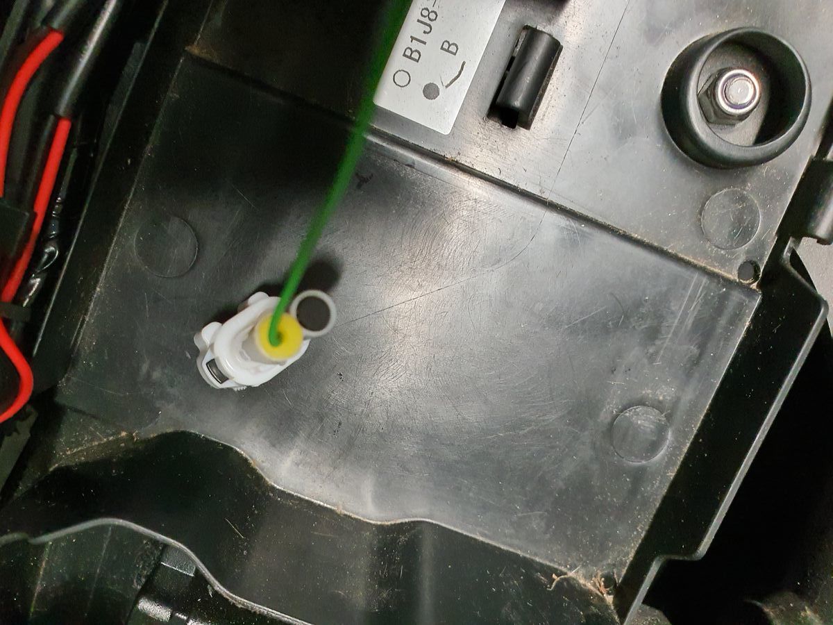

    OK dann kannst Du die vermutung keinen Kontakt zu haben nicht überprüfen. Du kannst aber den verbinder wieder weg machen und schauen ob das innere Metallteil vom Verbinder die Isolierung zerschnitten hat und die Kabellitzen an der Stelle frei sind. wenn die Isolierung noch intakt ist dann kann es mit dem verbinder nicht gehen, ich vermute dass er zu groß ist.

    Moin,
    das werde ich morgen machen.
    Dann habe ich auch gleich den Stecker, kann es vernünftig machen und isolieren.

    Der Nebenverbraucheranschluss für die Sitzheizung hat am braunen Kabel definitiv Zündungsplus - schwarz ist demnach Minus (Masse).
    Ebenso das blaue/braune Kabel zum Rücklicht.
    Sitzheizung braucht nicht extra aktiviert werden - Schalter ist direkt am Sitz verbaut.
    Ach noch was: Wenn ich diese Stromdiebe sehe, bekomme ich immer Augenkrebs - das schlimmste, was man der sensiblen Kfz-Elektrik antun kann||

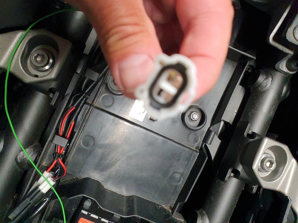

    Habe heute den Stecker gebaut.
    Leider zeigt der Tracker immer noch nicht an das der DIN1 angeschlossen sind.
    Schade :(

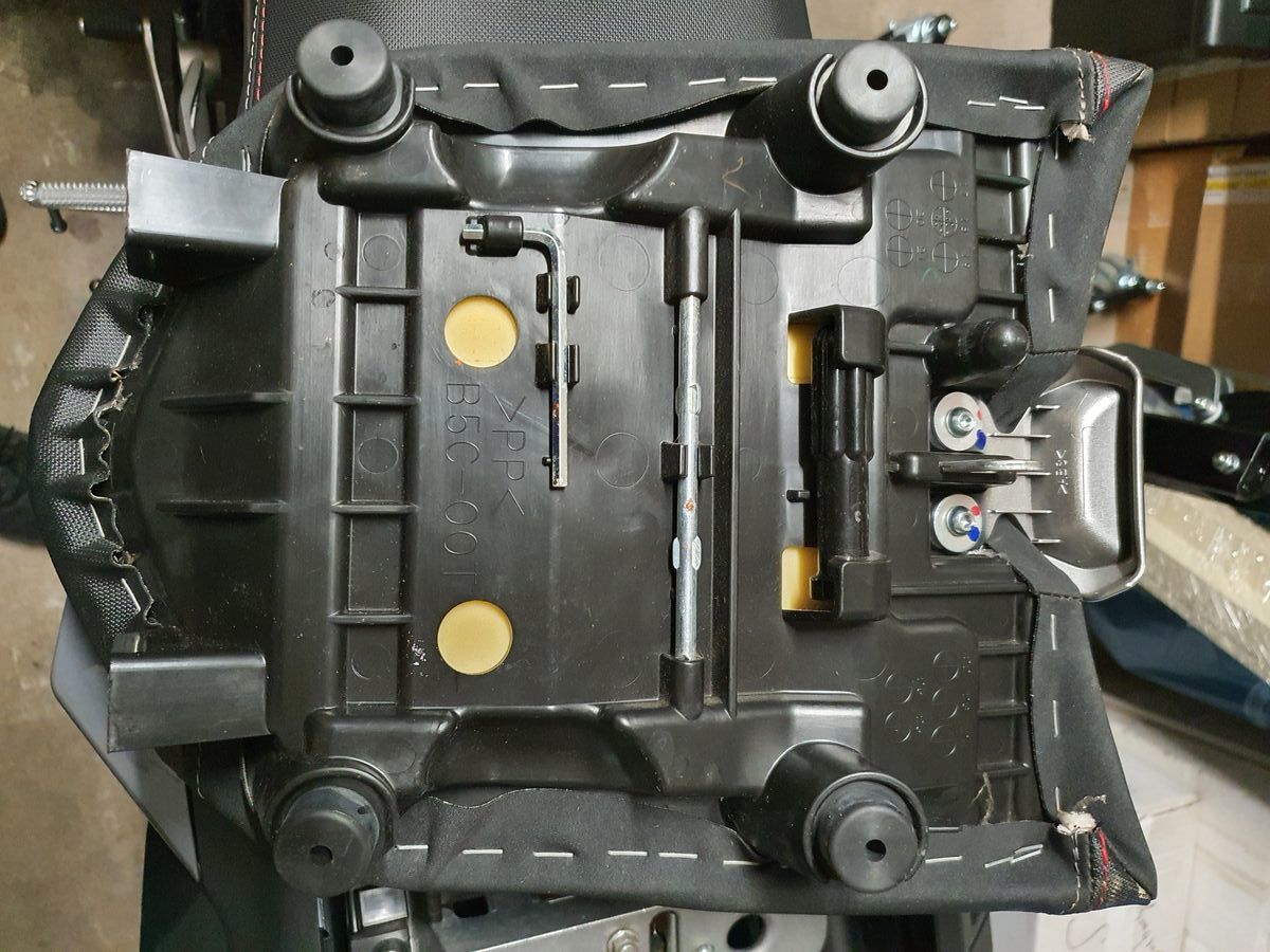

    So, hier einmal das Foto wie bei mir das Werkzeug verstaut wird. Wenn man das überhaupt Bordwerkzeug nenn kann.
    Sozia Sitzbank von unten.
