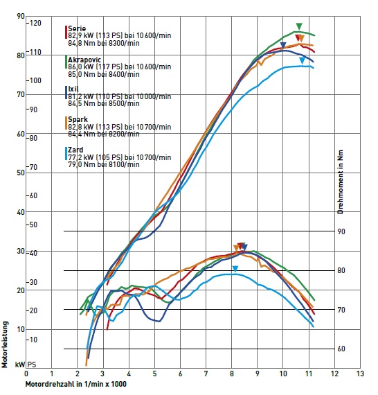

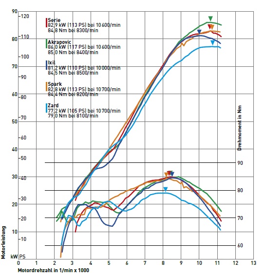

    Ich könnte relativ günstig an sowas rankommen. Ich finde die Originalanlage völlig ok. Also wg. Sound , Optik oder Gewicht werde ich das Geld sicher nicht ausgeben. Wie ist es denn mit Fahrerei? Läuft die Tracer mit sowas spürbar (noch) besser? Ev. mag jemand seine Erfahrungen hier teilen.

    Danke! Ich glaube das kann man sich sparen. Ist ja bei den neueren Kisten sowie so nur noch wg. Sound, Optik ev. ist das Gewicht noch interessant.
