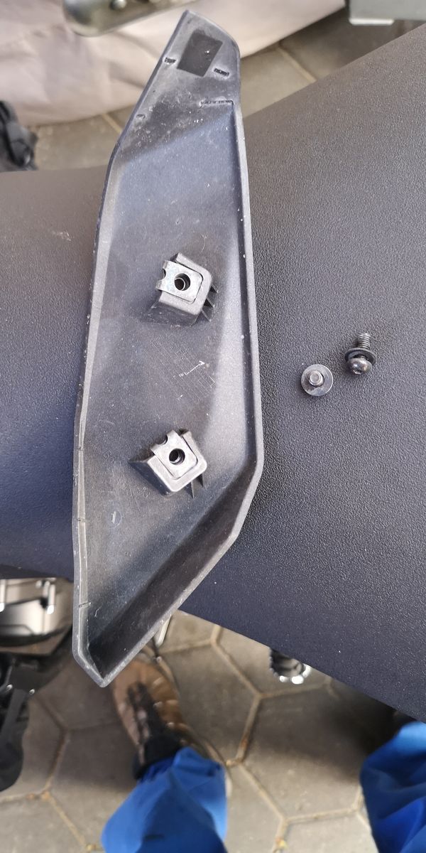

    Hallo zusammen,
    die Suche hat mir leider nicht wirklich geholfen, im Gegenteil. habe da nur etwas gefunden, dass sich die Schrauben lockern.
    ich bekomme meine Schrauben gar nicht erst auf, deshalb die Frage hier.
    Grund ist, die rechte Blende ist m.E. "verspannt" montiert und klafft regelrecht ab vom Träger. Wollte das nun einfach mal probieren das ganze neu zu positionieren und mit Gefühl entsprechend zu verschrauben, aber die Schrauben lassen sich partout nicht öffnen. "Nach fest kommt ab" und deshalb wollte ich bei Kunststoff nicht noch größere Hebel ansetzen.
    Kennt das jemand, hat da jemand nen Tipp? Sind da Gewindebuchsen in dieser Kunststoffblende verpresst? Hat da Yamaha aufgrund der vormals lockeren Schrauben möglicherweise etwas geändert und die Dinger sowas von angeknallt?
    Das kann doch eigentlich nicht sein, dass zwei so "Schräubchen" nicht aufgehen wollen :(
    LG Armin

    Sind ganz normale Inbus Schrauben. Vernünftiges Werkzeug und dann los Schrauben. Ist ab Werk auch kein Schraubensicherungsmittel dran.

    Super das Bild. Alles klar, Metallbuchsen eingelegt und genügend Material außen rum. Sollte also nicht so leicht abreißen.
    Dann werde ich da nochmal rangehen müssen und wäre ja wirklich gelacht, wenn diese Schrauben nicht aufgehen.
    Danke+ LG
    Armin
    Auflösung:
    Scharuben gingen jetzt mit Knarre erst mal auf. Aber das hat schon geknackt.
    Fakt ist, es ist wie vermutet. Hält man die Blende absolut drucklos an den Protektor passt das alles wunderbar. Sowie man beginnt die Schrauben anzuziehen, beginnt auch die Verformung und eine Ecke steht wirklich bis 5mm ab. Selbst die Schrauben wechselweise anzuziehen bringt keine Abhilfe. Am Ende ist das verzogen.
    Ich habe das jetzt so gelöst, dass ich zwischen den Gewindeeinsatz (Metall) und Protekor eine weiche Kunststoffscheibe (2mm dick) gelegt habe, die nun die Verspannungen zumindest etwas auffängt und das ganze ansehnlich zu montieren ist. Links ist das eh besser als rechts.
    Naja, prinzipiell spielt das ja auch keine so große Rolle, aber wenn man sich halt mal auf so etwas verguckt hat stört das einfach ;)
    LG und eine schöne Woche
    Armin
