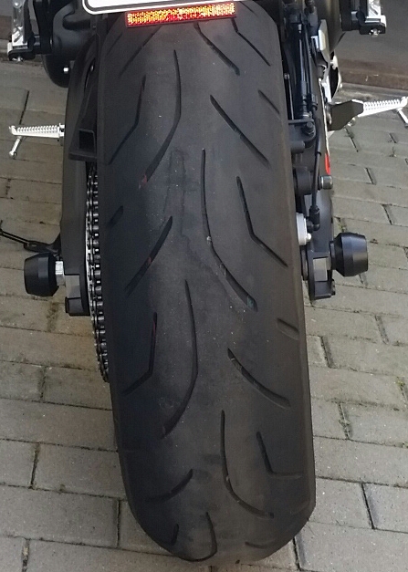

    So sah mein Hinterreifen noch am 02.04. aus (1.Bild).

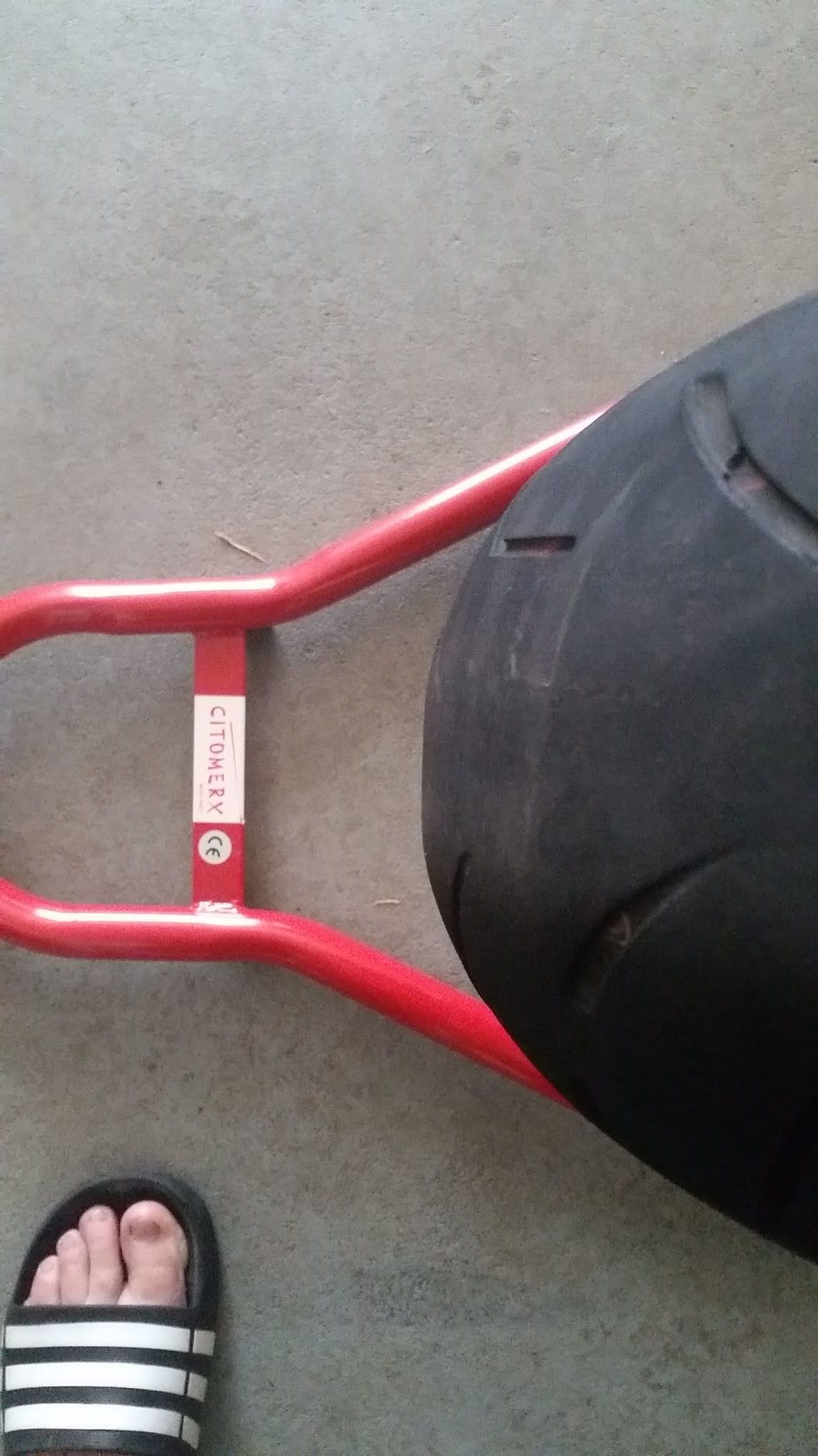

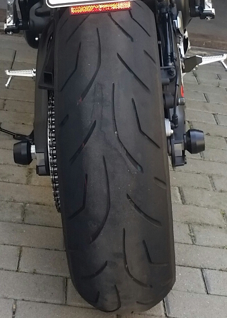

    Nun, einen Monat später, so ... (2.Bild und 3. Bild)
    Zwischen den beiden Bildern liegen ca. 1.670km.
    Die neuen Reifen liegen schon hier, nun würde ich aber zu gerne wissen, wieso der hintere Reifen in der überschaubaren Zeit derartig nur mittig abgebaut hat.
    Klar, das könnte jetzt etliche Gründe haben, aber villt hatte ja auch mal einer von euch dieses Problem. Vorne jedenfalls sieht der Reifen gleichmäßig abgefahren aus.

    So wie ich das bei Dir raus gelesen habe, hast Du die MT mit 4700km übernommen.
    Wenn das noch die Erstbereifung ist, hat er mehr wie lange gehalten. Ist ja immerhin ein Sportreifen und
    den haben hier schon einige neu unter 2000km ruiniert.
    Christian
    okay ... ist dachte der Reifen wäre ein (Sport-) Touringreifen
    Also 7000 km auf die Erstbereifung dürfte hier leicht rekordverdächtig sein. Da ist das Mädel aber gemütlich unterwegs gewesen. Na da hast einen guten Kauf gemacht. Meine Dunlops haben die 3000km Marke nicht erreicht. Mit dem CRA3 bin ich bei mittlerweile bei 3500km und die sehen noch absolut super aus. Also denke da sind 8000 bis 10000km möglich bei top Grip und Handling:):thumbup:

    Hatte auf meiner Tracer ja nicht die gleichen Reifen als Erstausrüstersatz, von daher kann ich grundsätzlich nicht die Haltbarkeit bei Deinem jetzt verschlissenen Reifensatz einschätzen.
    Denke aber, dass der von Dir etwas reduzierte Luftdruck auch für den Reifenverschleiß mit eine Rolle gespielt haben könnte. Je nach Aufbau der Karkasse des Reifens könnte dadurch auch die Mittellage überdurchschnittlich verschleißen.
    Je nach Reifentyp haben Mittellage und Flanken ja unterschiedliche Mischungen (in der Mitte verschleißfester). Bei Deinem Reifensatz (D214?) habe ich davon noch nichts gehört/gelesen. Womit das Spiel mit dem Reifendruck dann vlt. schneller zu dem von Dir beschriebenen Verschleißbild geführt haben könnte?
  • #10
    Denke, dass könnte mitunter am Ende auch etwas dazu beigetragen haben.
    Aber hab mal recherchiert und der Battlax S20 EVO soll allgemein relativ schnell abnutzen.
    Das, vor Allem kombiniert mit der womöglich eher aufrechten Fahrweise der Vorbesitzerin, wird wohl zu diesem Abnutzungsbild geführt haben.
