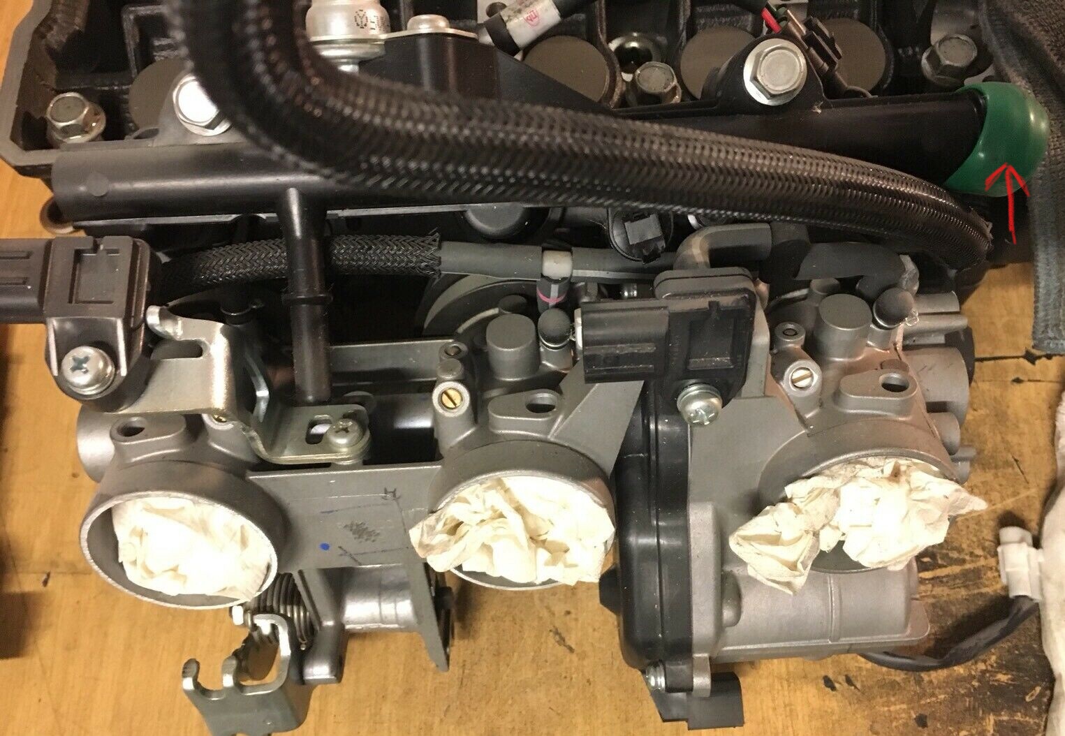

ich habe mir eine ´14er MT09 Rn29 beim Händler gekauft. Probefahrt lief sehr gut, war aber auch nur kurz. Bei der ersten längeren Ausfahrt fing sie nach ca. 20/30 Min an stark zu ruckeln. Das wurde immer schlimmer. Habe sie dann wieder zum Händler gebracht. Der fand eine tote Maus im Luftfilterkasten. Sie hatte einige Kabel und auch die Gummistopfen zur Synchronisation angefressen. Das meiste ![]()

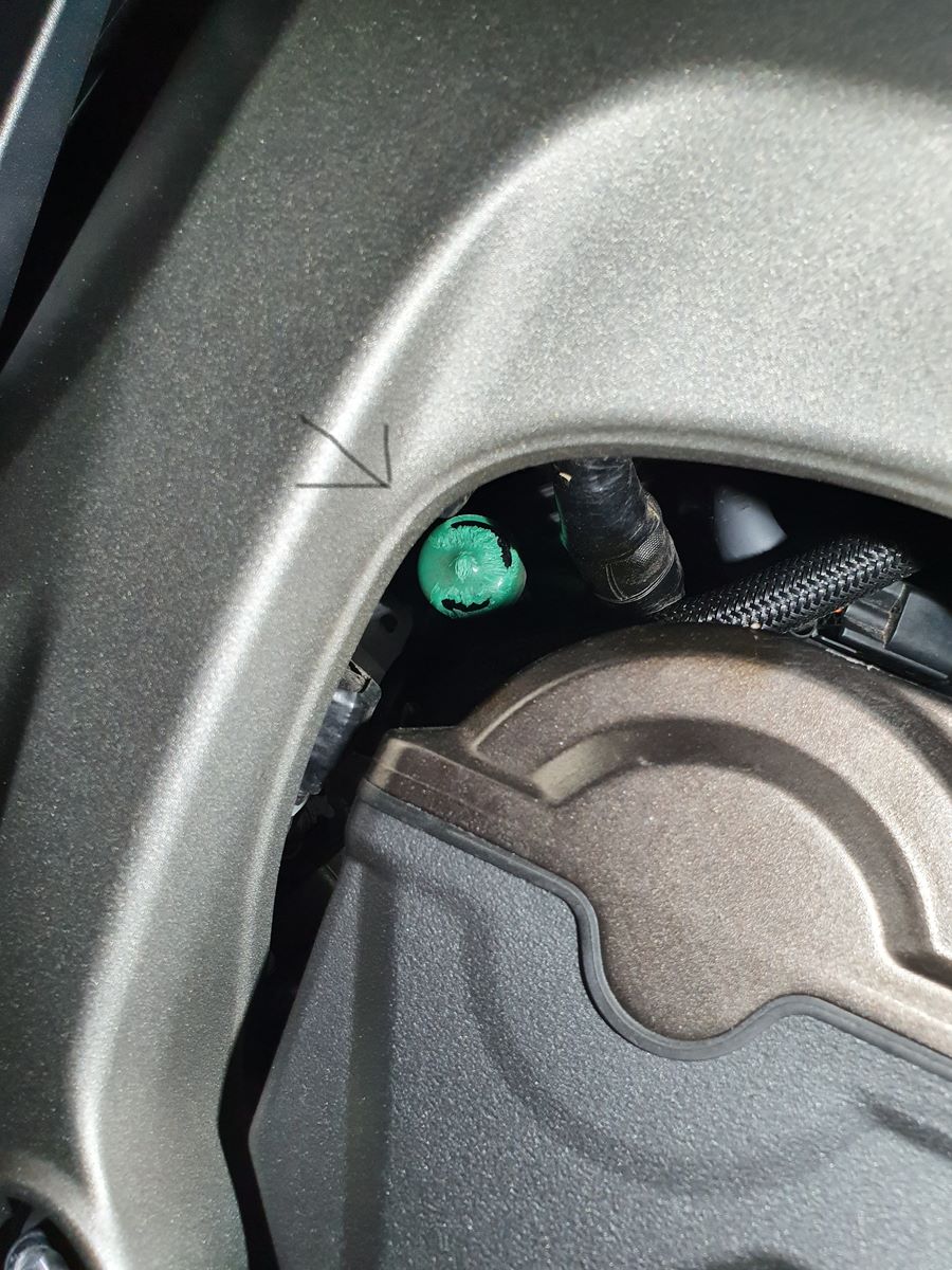

wurde repariert. Zusätzlich neue Kerzen, Luftfilter, neues Mapping und die Drosselklappen wurden synchronisiert. Auf der Heimfahrt (kurz, nur Stadt) war alles gut. Gestern längere Tour, und was soll ich sagen? Ihr ahnt es schon, nach ca. 20/30 Min wieder genauso ruckeln, was dann immer stärker wurde. Zwei Kumpel die auch MT fahren haben mir bestätigt das das nicht normal ist. Zuhause habe ich mir von außen (wg. Garantie usw.) das Moped angesehen und über den Zylindern diese grüne kaputte Kappe gefunden, Siehe 1.Bild. 2.Bild Beispiel wo das sitzt.
Kann das das Ruckeln beim warmen/heißen Moped auslösen?
Und was ist das für ein Teil?
