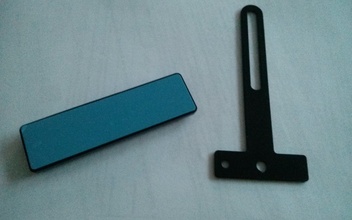

    Habe heute den Kennzeichenhalter von Protech gekriegt. Hat mir schon an der Z800 von einem Kollegen gefallen!
    Jetzt wundere ich mich nur über den Rückstrahler, kann es den sein das der nur auf den beiliegenden Halter (T Form mit 2 Bohrungen) geklebt wird?
    Sprich er hat nur so eine "Klebefolie" hintendrauf.... Kenn das jetzt von meiner SV allerdings mit eine Bohrung zu verschrauben die andere gegen das verdrehen.....

    Mein Katzenauge ist auf dem T-Halter mit einer Schraube verschraubt. Die originalen Blinker haben kein Gewinde.Die werden nur durch ein Halteplättchen gehalten. und beim Nachrüsthalter noch zusätzlich eine Distanzscheibe.

    Hmmm, werd ein kleines Blech machen auf dem der Reflektor vollflächig aufliegt mit zwei eingeschweißten Senkschrauben. Die dann verschraubt am Halter.

    Bevor ich so einen Aufwand betreiben würde, kaufe ich mir lieber einen Standardreflektor für 3-4€ aus dem Zubehörmarkt mit Schraube oder gleich den Flachen (ca. 1 x 10 cm) von Bad Bikes für rund 10€, da gabs schon mal irgendwo hier einen Tread dazu.
    Und nicht vergessen, dass T-Stück etwas abzuwinkeln, damit es nachher im montierten Zustand senkrecht zur Fahrbahn steht :icon-idea:
