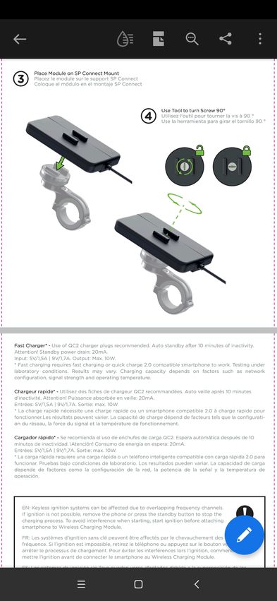

    Natürlich ist die Spannung bei QuickCharge anders und höher, dass ist ja gerade der Gag.
    9V/1,7A wird für die höchste Ladeleistung benötigt (siehe Anhang).
    Mit nur 5V/1,5A wird er mit Navigation und Musik nicht laden können.
