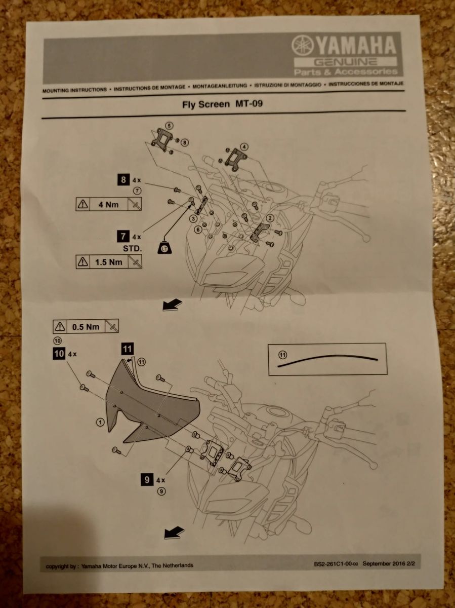

Jetzt muss ich nur noch die Zeit finden, um die Scheibe anzubauen. Ich überlege mich noch, ob ich Maske aufbohren werde (wie in der Anleitung) oder nicht.
Hat jemand hier das Ding schon montiert? Mit oder ohne Aufbohren?
Ich habe die Scheibe montiert.
Was willst du da aufbohren?
#54 So sieht die Anleitung aus.
Und hier ein Video (ab 2:50):

#55 Alles anzeigenSo sieht die Anleitung aus.
Externer Inhalt youtu.beInhalte von externen Seiten werden ohne Ihre Zustimmung nicht automatisch geladen und angezeigt.Durch die Aktivierung der externen Inhalte erklären Sie sich damit einverstanden, dass personenbezogene Daten an Drittplattformen übermittelt werden. Mehr Informationen dazu haben wir in unserer Datenschutzerklärung zur Verfügung gestellt.Ah.......ok ich spreche von der RN 69
#56 Alles anzeigenAlso wenn du die RN69 hast und die kleine schwarze Scheibe. Wortex hat sie glaube ich, wenn ich mich täusche.
ich hab RN43 und großes Schild
#57 Jetzt ist sie drauf
Wenn jemanden interessiert: die Löcher habe ich letztendlich aufgebohrt, wie in der Anleitung angezeigt ist. So sieht es sicherer aus, denn es wird an den Befestigungspunkten gegen Metall und nicht nur gegen den Kunststoff der Maske gedruckt. Ich vermute, genau das ist der Grund, warum Yamaha so empfehlt. -
