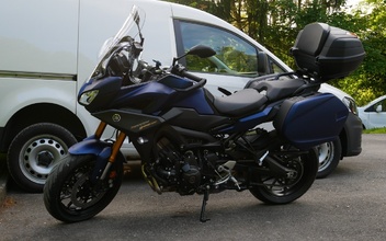

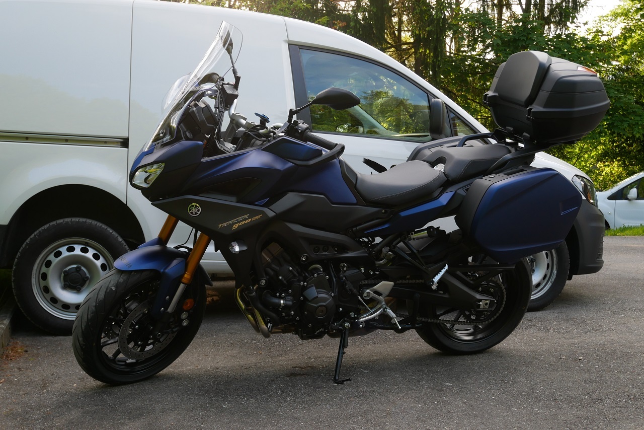

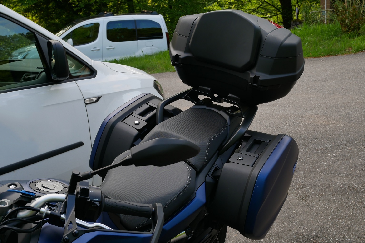

#2 Hallo
für längere Reisen zu zweit sind mir die Originalkoffer 20L auch zu wenig. Nach reiflicher Überlegung entschied ich mich dann doch für ein Topcase (50L) von Yamaha. Bietet nun genug Raum für Gepäck und ist auch noch bequem für die Beifahrerin. siehe Bilder
Wenn du doch kein Topcase willst, wären noch die Koffer der FJR eine Option. Passen in die Halterung der GT, bieten innen aber mehr Raum.LG
Thomas

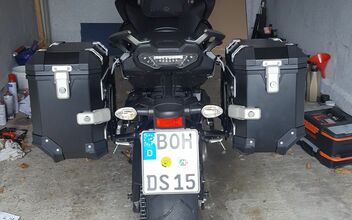

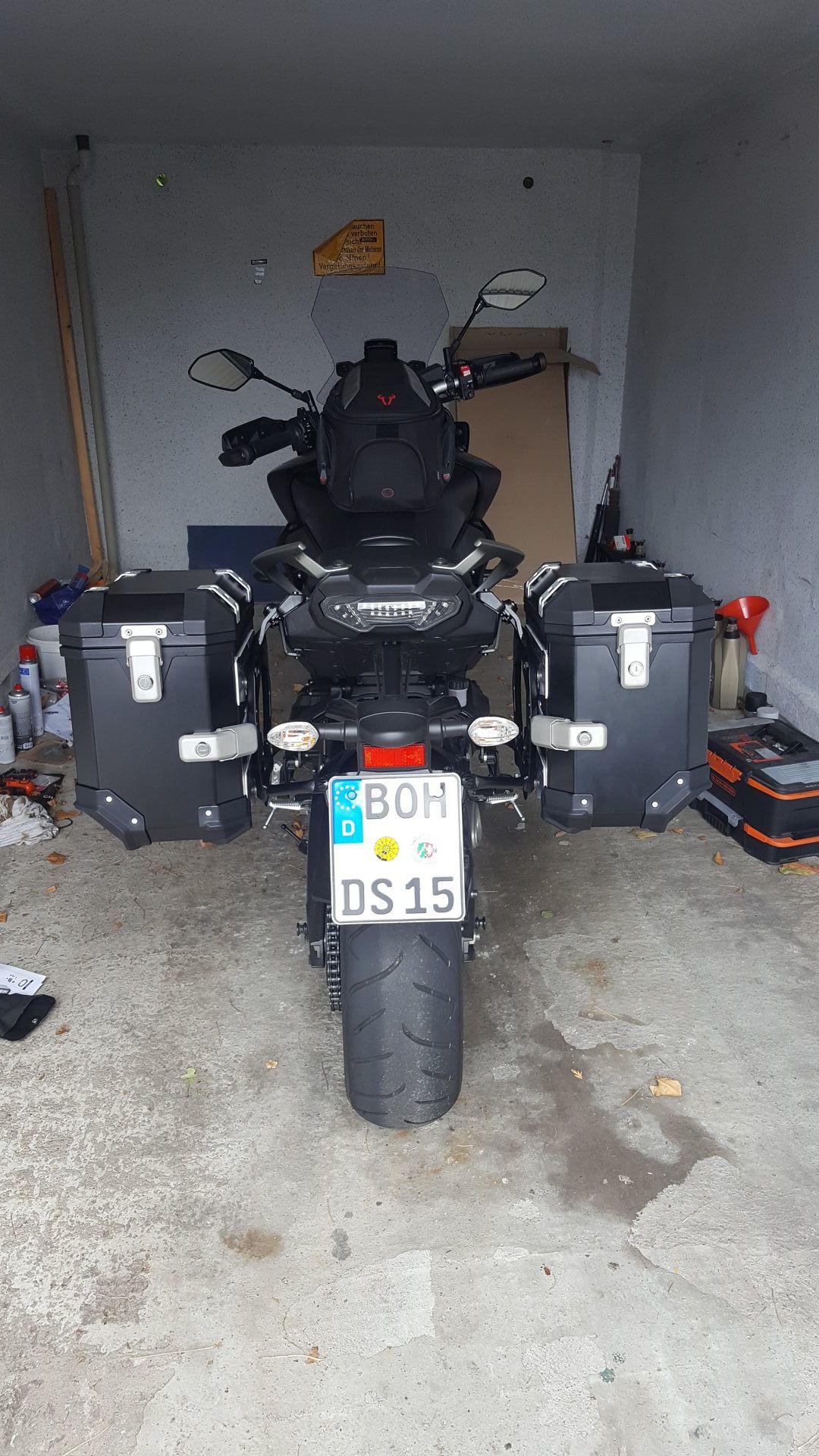

An meiner vorherigen Maschine (Triumph Tiger Explorer 1200) hatte ich das Quick-Lock System von SW-Motech.
Vielleicht gibt es ja noch jemand der sowas oder ähnliches an der Tracer verbaut hat.Ja, hab ich.
Siehe https://mt09.de/forum/viewtopic.php?f=87&t=11988 -
