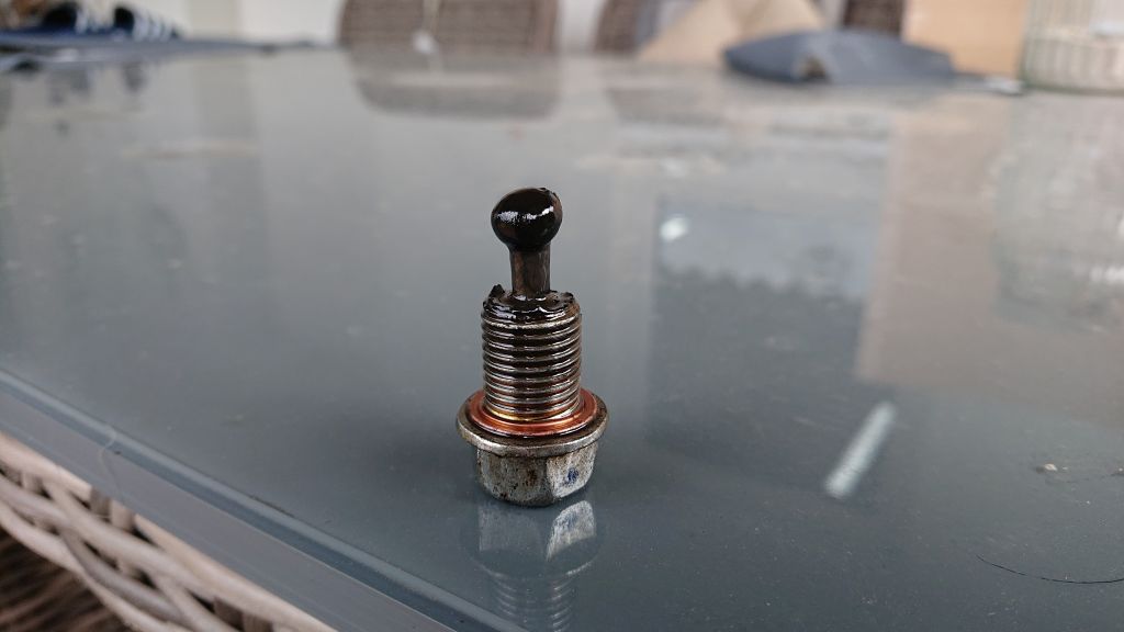

    habe vorhin den Ölwechsel bei meiner gemacht. Beim rausdrehen der Schraube dachte ich mir schon "shit, die is ja viel groesser".
    Hab dann die vom Polo Motorrad dran gehalten... nop, passt gar nicht.
    Ich hatte letztes Jahr einen Schaden im Gewinde der Ölwanne, das wurde vom Händler hier um die Ecke repariert (irgendwas-coil).
    Ich dachte eigentlich, dass die alten Schrauben jetzt trotzdem in das Gewinde passen und halt nur das Gewinde erneuert wurde... aber ne, die Schraube ist viel dicker und hat irgendwie auch ein Gewinde dran oderso??
    Hab dann den Händler angerufen und der meinte, ich soll die alte Schraube wiederbenutzen, die kann grösser sein (weis er gerade nicht), und die würde eh nie gewechselt.
    Der Dichtring ist leider so auf der Schraube, dass der nie mehr runter gehen wird, d.h. den Dichtring kann ich auch nicht wechseln.
    Mir düngt das etwas suspekt, vorallem da ich irgendwo gelesen habe, dass der Dichtring immer mit getauscht werden soll. Hat da jemand Erfahrung mit? Bilder kann ich leider keine mehr machen, Schraube ist wieder drin und Ölwechsel erledigt.

    Aus dem Stand würde ich mal behaupten dass dein Mechaniker ein Helicoil reingemacht hat. Das ist so ein Gewinde aus Draht (einfach mal Googeln). Wenn das jetzt beim Rausdrehen auf der Ablasschraube geblieben ist, ist der Innendurchmesser des Dichtrings kleiner als der Aussendurchmesser des Helicoils und bekommst ihn daher nicht ab. Normalerweise werden solche Gewindehülsen mit Loctite eingeklebt damit genau das nicht passiert.
    Hab gerade die Rechnung gefunden.
    Eingesetzt wurde TIMESERT M14x1.5x12.8
    Für mich als Laien: wenn ich ein Timesert drin habe, und beim Schraube raus ziehen das Gewinde mit kommt, ist das ein Fehler beim Einbau des Timesert gewesen.
    Leider ist das nun 1 Jahr und 1 Monat her, d.h. wahrscheinlich habe ich rechtlich keine Möglichkeit mehr da eine Nachbesserung einzufordern.
    Mal schauen was der Händler morgen schreibt...
    Gerade nochmal gecheckt, es war kein Öl sichtbar. Habe es vorhin mit 18NM angezogen, werde es nochmal bisschen nachziehen mit 25NM, damit es zumindest diese Saison hält.
    Ggf. habe ich Glück und ich hab 2 Jahre Garantie, da mir ja das Produkt "Timesert" verkauft wurde und nicht nur die Dienstleistung... naja mal schauen.

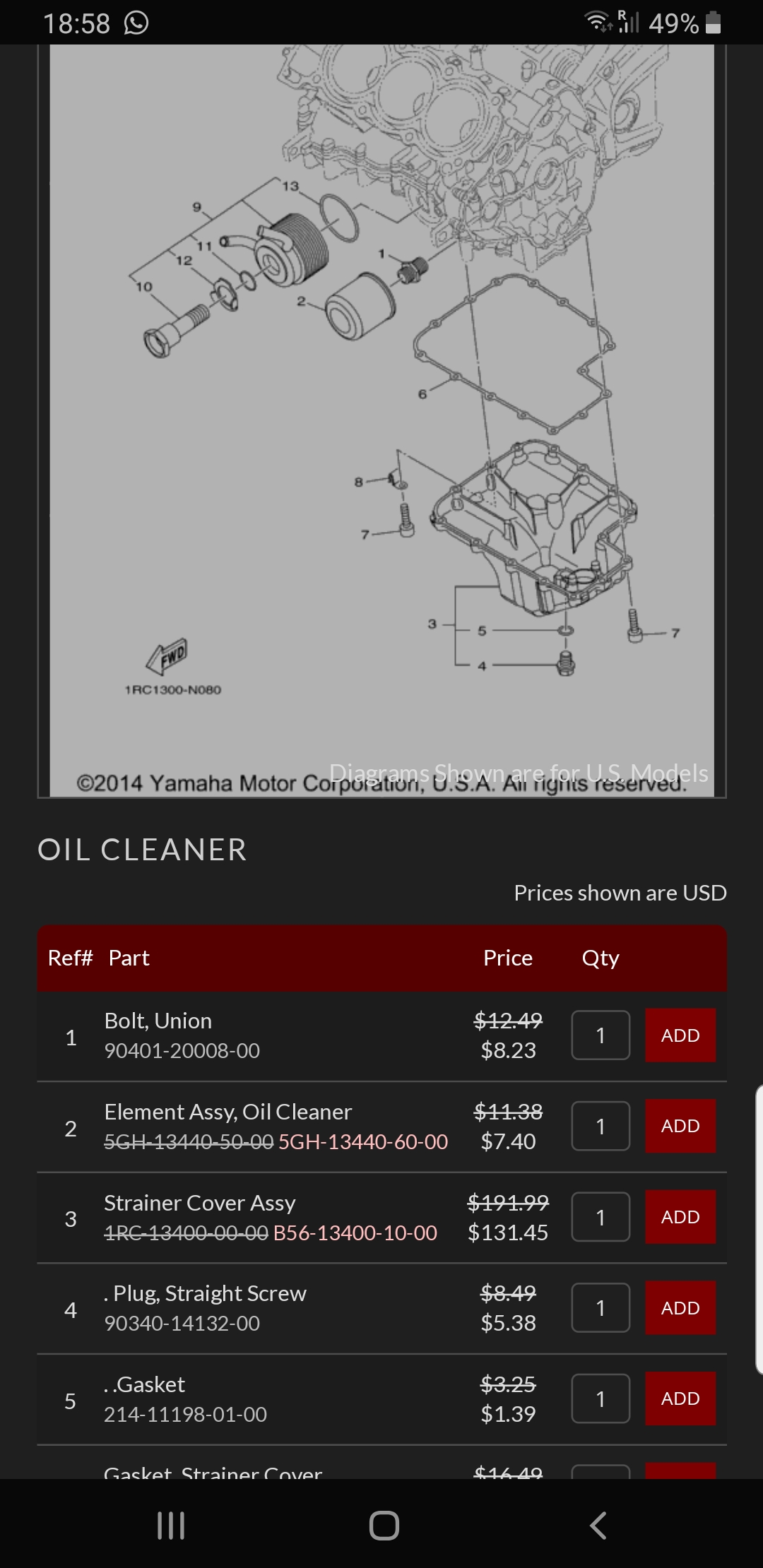

    edit: hast du zufällig die partnummer für partshark für die Ölwanne?
