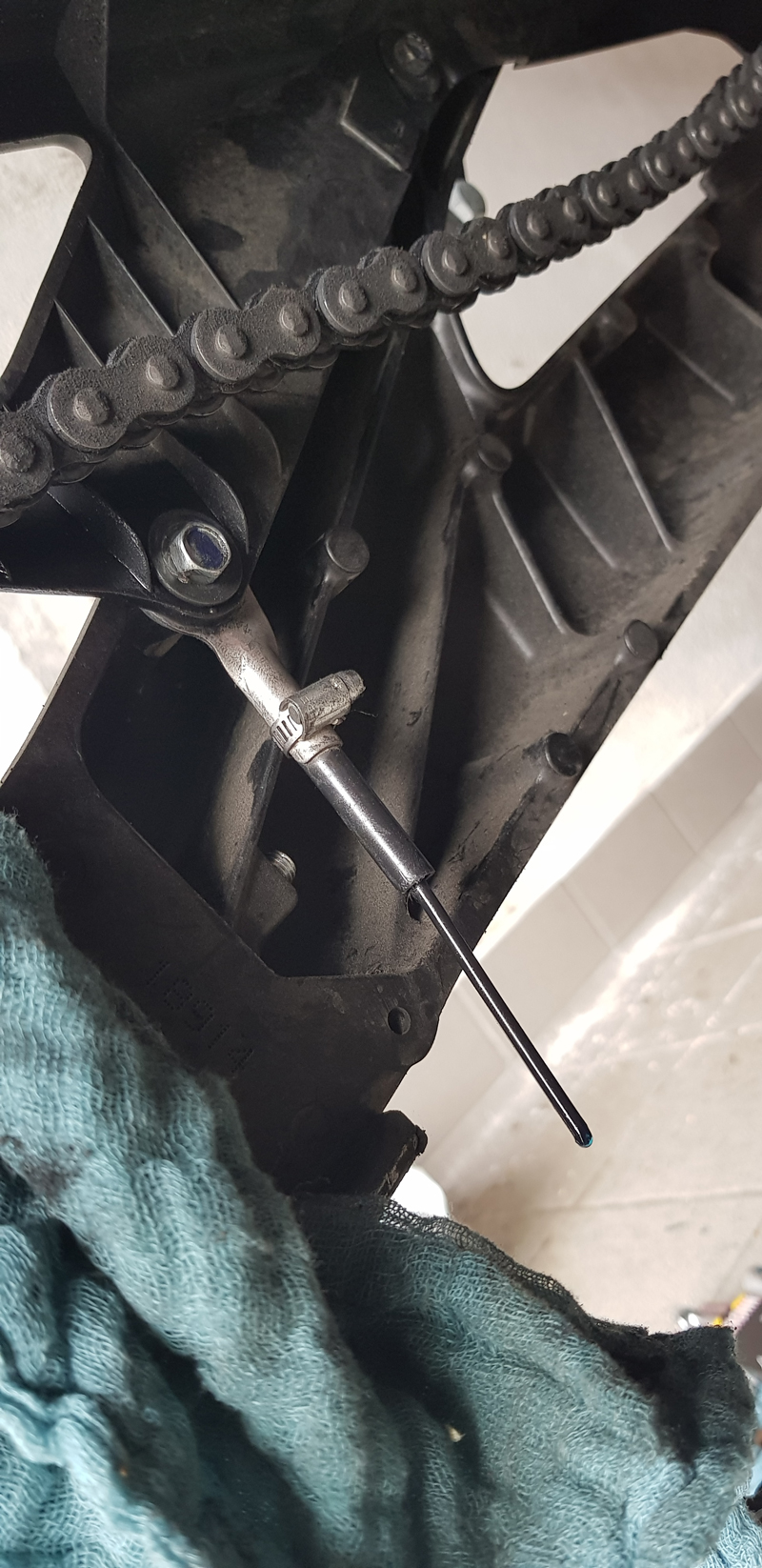

    Die Montage der Düse geht nur bei ausgebautem Hinterrad.
    Die Ausrichtung der Düse nicht einfach aber möglich. Einmal installiert und gut ist.

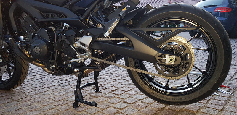

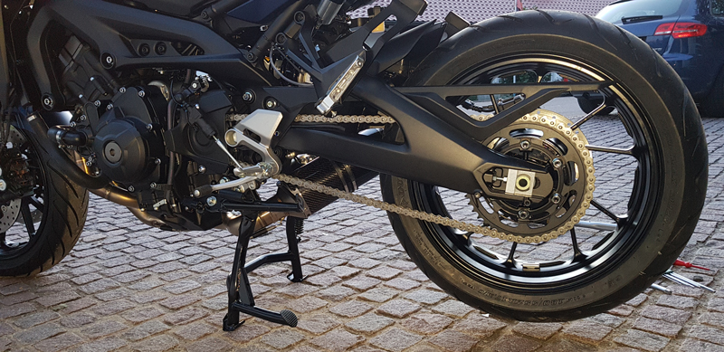

    Das montierte System von außen:
    Man sieht:

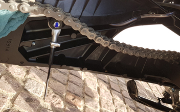

    - den zuführenden Schlauch am Federbein

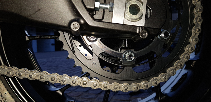

    - die Düse am Kettenblatt bei 8:00h

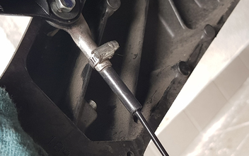

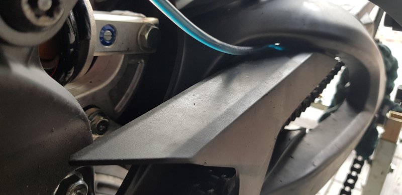

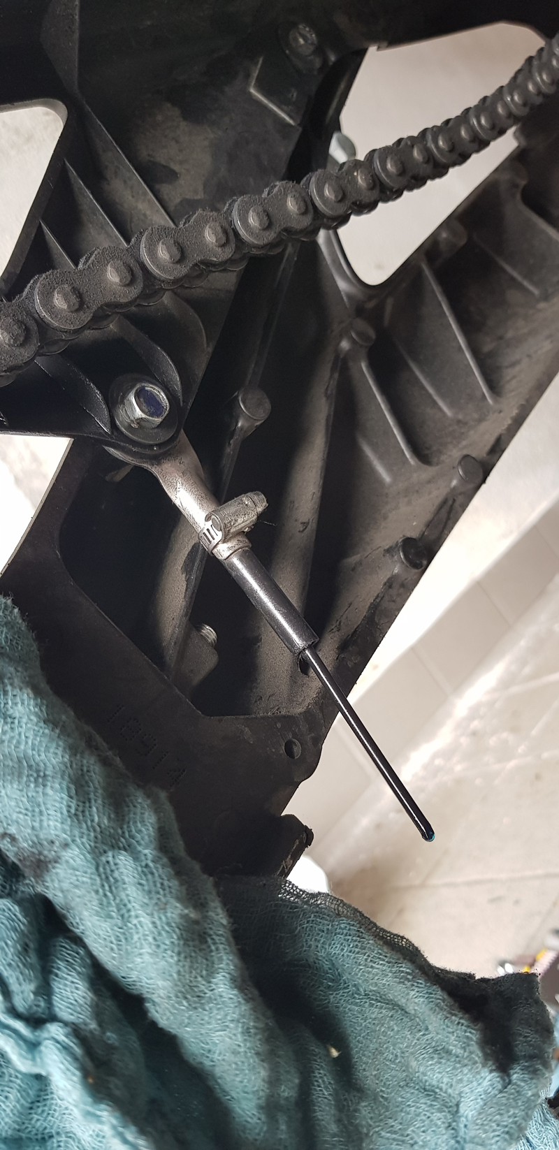

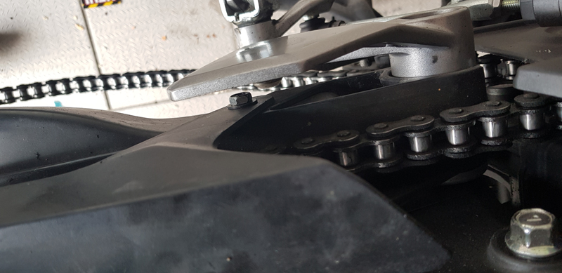

    Die Düsenmontage zwischen Schwinge und Kettenblatt an der Schraube um den Kettenschutz an der Schwinge zu befestigen:

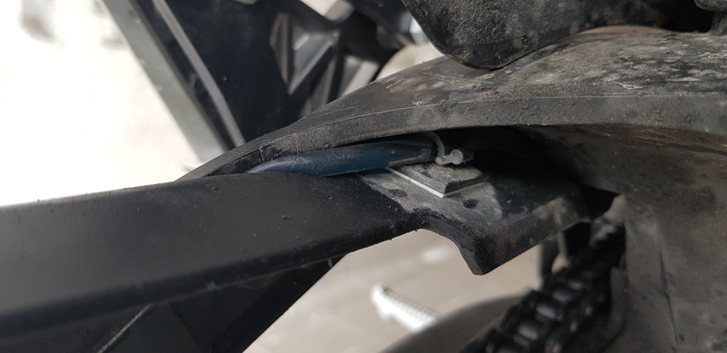

    Der noch leere Schlauch auf dem Bild ist suboptimal verlegt und wird optimiert verlegt, siehe nächsten Bilder.

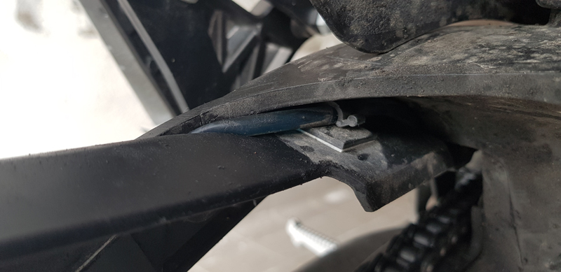

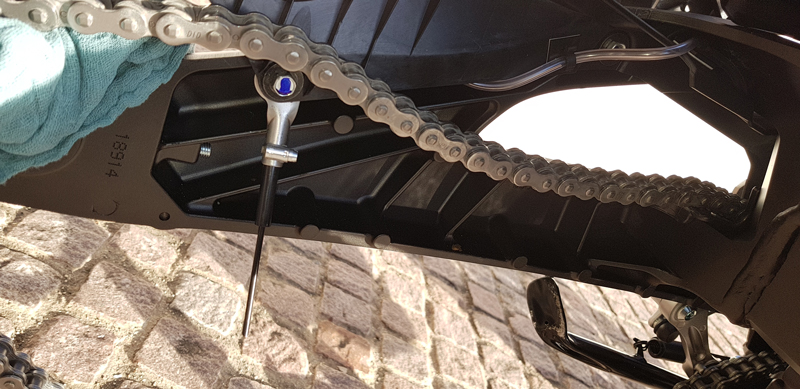

    Wie man auf dem Bild oben sieht hat die schlagende Kette die Befestigung abgeschlagen und den Schlauch angeschliffen.

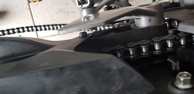

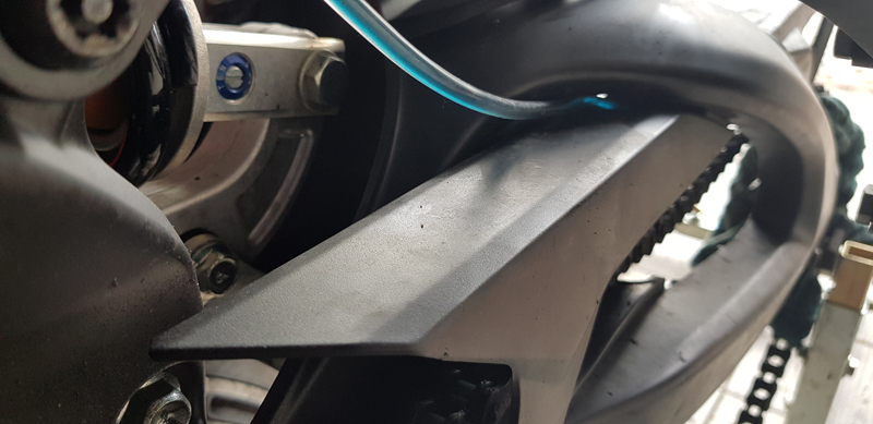

    Wenn man die drei Befestigungsschrauben des Kettenschutzes löst ist der Kettenschutz nur noch an einer Steckverbindung an die Schwinge befestigt.
    Dieser kann als Rotationspunkt benutzt werden und somit wird der Raum zwischen Schwinge und Kettenschutz gut zugänglich sodass dorthin der Schlauch gelegt werden kann.

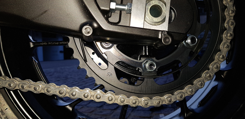

    Achtung die Ausrichtung der Schlauchschelle an der Düse parallel ausrichten, da ist wenig Platz zum Kettenblatt.
    Siehe hier:
    1. Schraube des Kettenschutzes dort wo die Düse befestigt ist.
    2. Schraube sieht man auf den Bildern oben bei der Düsenmontage.
    3. Schraube hinter dem Stiefelschutz links.
    Ist der Kettenschutz lose kann dorthin der Schlauch positioniert werden:
    Ab hier befindet sich der Schlauch zwischen Schwinge und Kettenschutz, unsichtbar.
    Es gibt genug Platz.

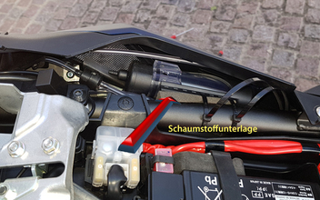

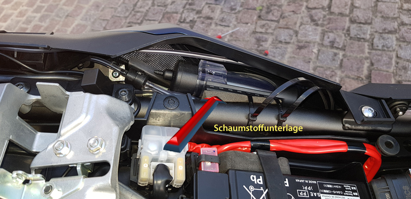

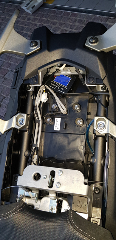

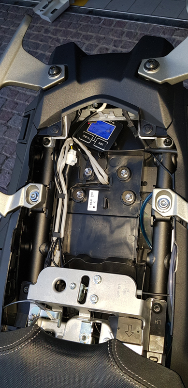

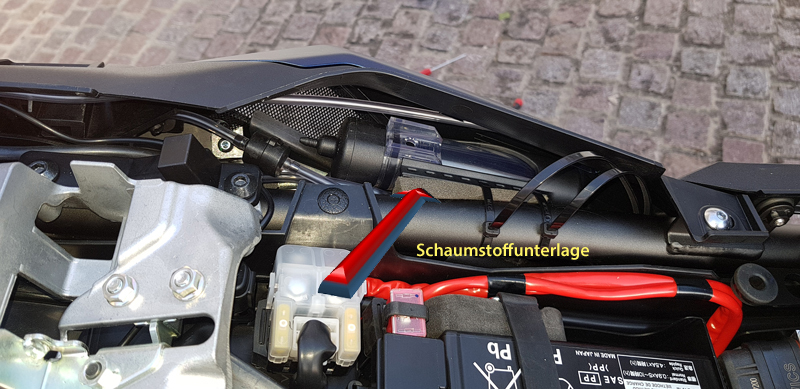

    Der Vorratsbehälter befindet sich in der Verkleidung links.

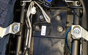

    Das Verlegen der Schläuche und der Elektrik unter der Sitzbank erklärt sich selber.
    Ich habe den e-Scottoiler verbaut, den finde ich super.
    Das multimediale Display kann am Lenker verbaut werden. Da aber, wenn der Oiler gut eingestellt ist, dieser (fast) vergessen werden kann, habe ich diesen dort verbaut:

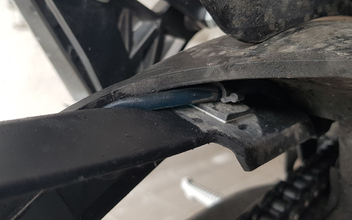

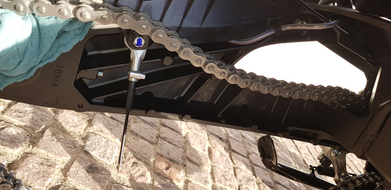

    Die mittlere Befestigungsschraube des Kettenschutzes unterhalb des Durchtritts des Schlauches zwischen Schwinge und Kettenschutz braucht 2-3 Unterlegscheiben an der Schraube zwischen Schwinge und Kettenschutz.
    Hierdurch gibt es etwas mehr Platz für den Schlauch.
    Wird es wärmer kann der Schlauch unter Umständen zugequetscht werden. Also lieber vorher ohne großen Aufwand hier den Abstand etwas vergrößern.
    Bild hierzu: https://mt09.de/forum/download/file.php?id=18924
