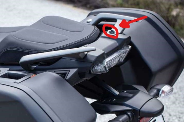

Tracer GT Schrauben-Gewinde Soziusgriff
    da liegst du richtig das sind M10x1,25 die Schrauben unter dem Sitz sind M8x1,25
    Lieben Gruß
    Hallo Andreas!
    Deine Frage hast du dir ja schon selbst beantwortet und von Sophie bestätigen lassen.
    Hier noch eine Anmerkung von mir:
    Nachdem ich die Schrauben entfernt hatte und wieder einschrauben wollte, musste ich eine erhebliche Schwergängigkeit feststellen. Nach ein paar Gewindegängen habe ich sofort aufgehört und die Schrauben wieder entfernt. Die Stahlschrauben haben in dem (schlecht geschnittenen oder geformten) Alu-Gewinde sofort gefressen und schon Späne gezogen. Ich habe mir gleich ein zweiteiliges Gewindebohrer-Set (Vor- und Fertigschneider) besorgt (z.B. bei amazon) und die Gewinde nachgeschnitten. Jetzt funktioniert es wieder einwandfrei.
    Also Vorsicht!
    Bis später,
    Peter
