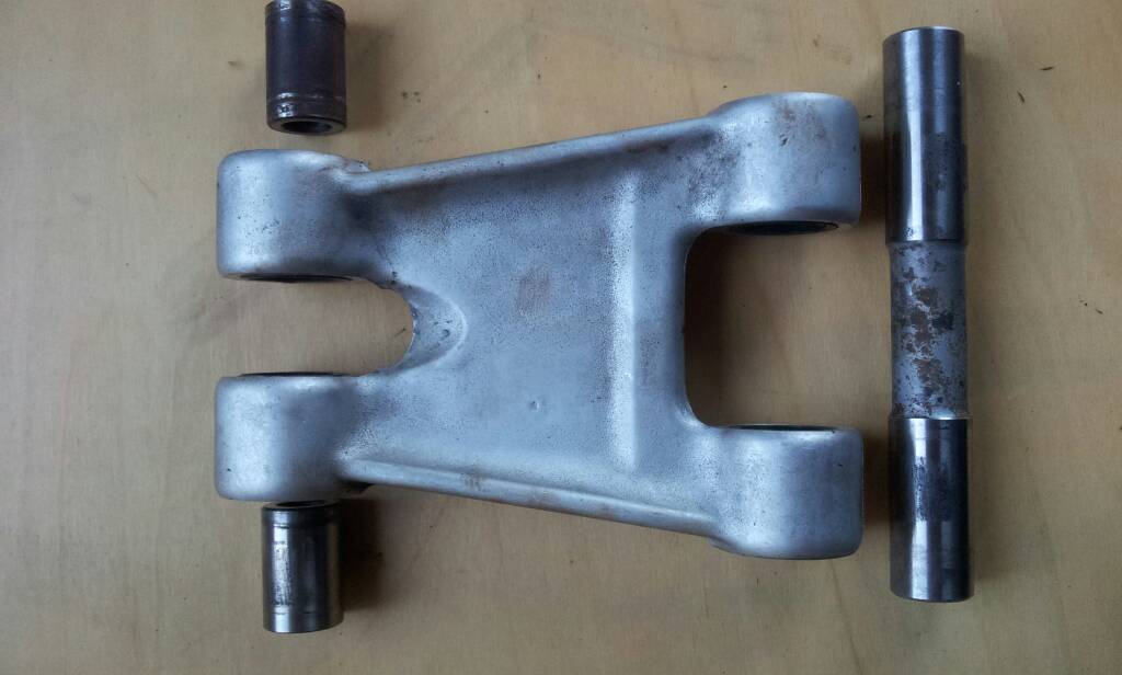

    Wenn Du die Steckachse nicht auch Neu kaufen willst, oder der Bolzen wo da im Nadellager läuft, dann würde ich das Schnellstmöglich Erneuern.
    Die Nadeln Arbeiten sich in das Metall und es gibt Riefen.
    Meine Umlenkung des Federbeins hat an meiner Speedy so ausgesehen. Da hat nur Fett gefehlt und keine Nadeln. Trotzdem kaputt.
