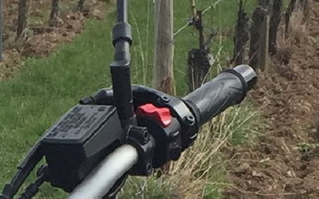

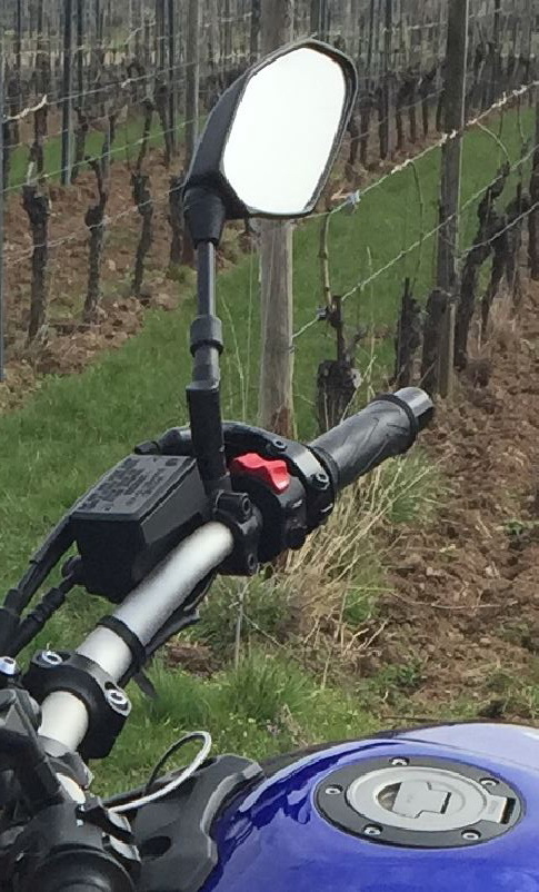

    Mit einer Spiegelverlängerung (in meinem Fall vom Yamaha-Händler) ist die unbehinderte Sicht nach hinten gegeben. Über die Optik lässt sich streiten - aber gute Sicht war mir wichtig:

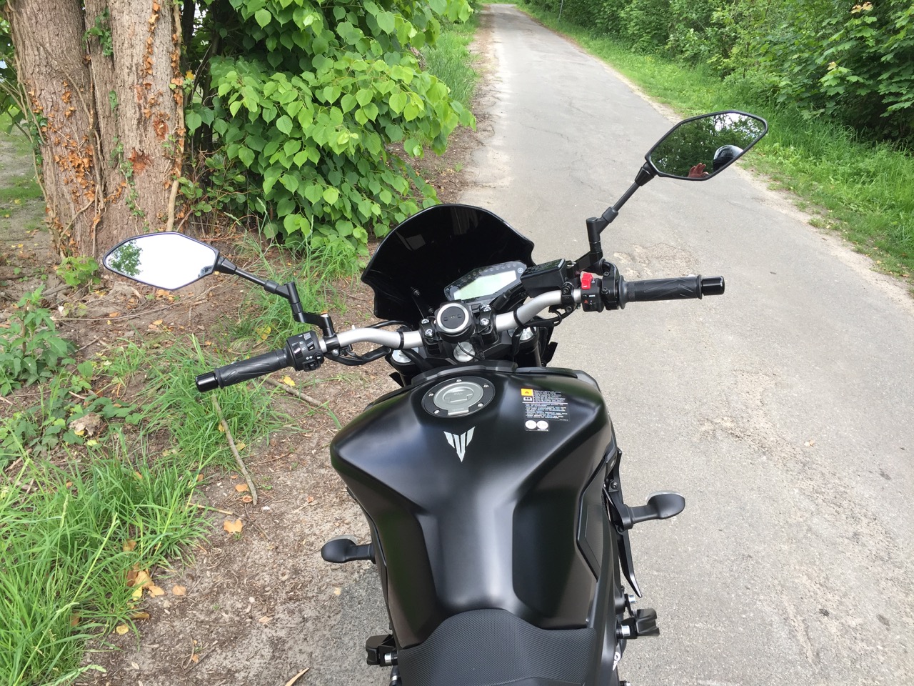

    Ich habe die von Polo kosten nur 1,99 €
    2 Stück auf jeder Seite und hinten ist alles wieder zu sehen
    M 10x1,25 Rechtsgewinde, Nr.50190004469
