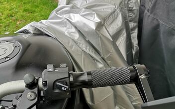

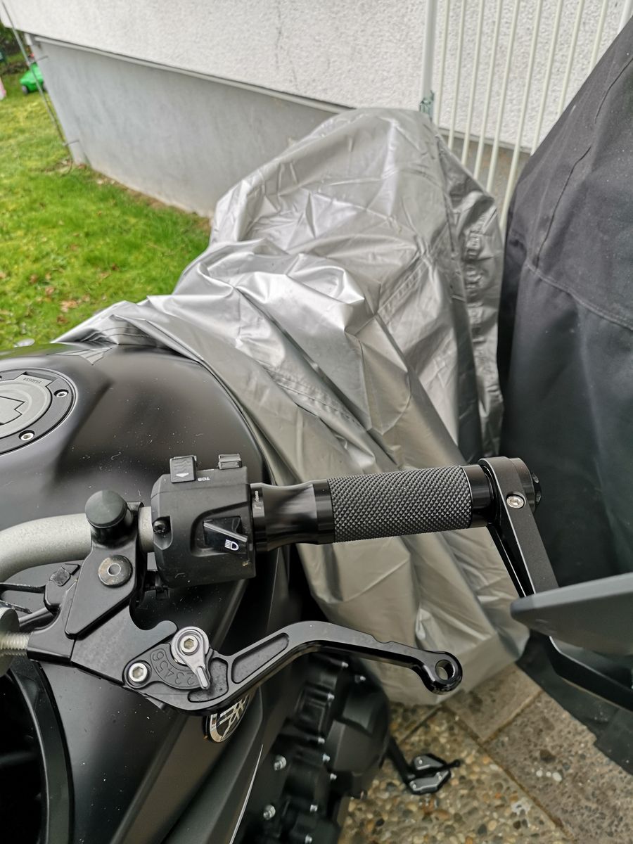

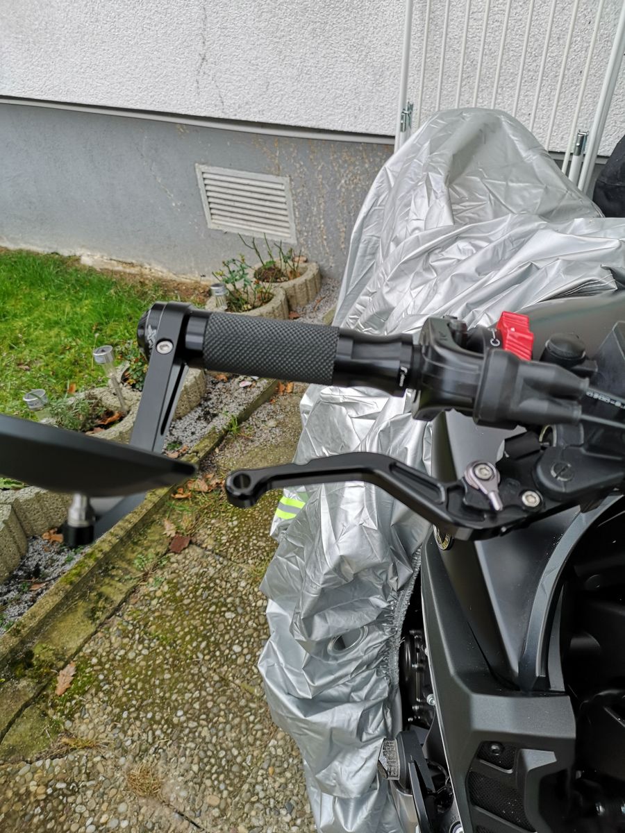

    So habe es hinbekommen, aber gleich wieder abgebaut. Die Teile sind für die Tracer einfach zu kurz.
    Während auf der Kupplungsseite man die Lücke einfach so lassen könnte oder bei Bedarf einen Gummiring dazwischen packen geht es sich beim Gasgriff gar nicht aus, es sei denn man kürzt die Schale - und das werde ich nicht machen.
