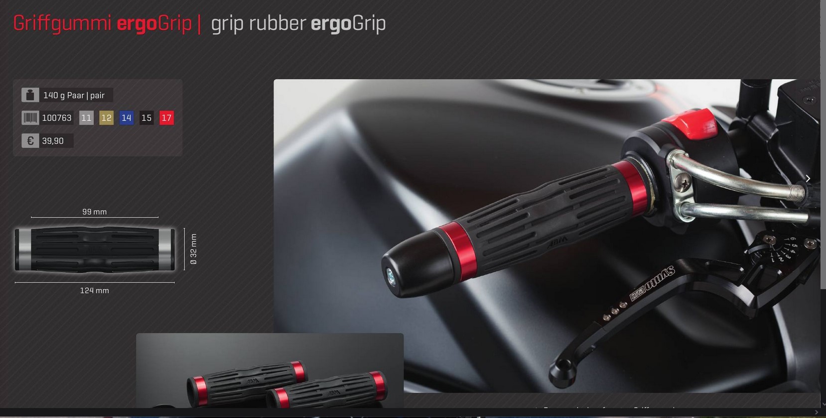

  • #18
    Diese Teil habe/hatte ich auch einmal. Bei längerer Autobahnfahrt ist das ganz ok, aber auf der Hausstrecke oder in der Kurvenhatz eher hinderlich.
    Habe mir diese ergonomische Gummigriffe von ABM montiert und bin sehr zufrieden damit.
    Durch die Gummierhöhung im mittleren Bereich spüre ich ein Entlastung im Handgelenk.
  • #19
    ja passt, ist im Prinzip die selbe Lösung nur teurer
