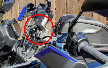

    Servus, ich habe noch einen der letzten den Navihalter von Playmo`s Sammelbestellung erhalten. Ein super Teil.
    Diese Halterung wird auch auf der Höhenverstellung des Windschilds befestigt.
    Der Gummifuß lehnt sich an das Windschild an.
    Anfangs hatte ich auch Vibrationen, nachdem ich hinten an dem Halter einen "selbstklebenden Gerätefuß aus Gummi" geklebt habe bin ich voll zufrieden. Unruhen gibt es ja immer am Moped.
    Siehe bitte Bild links., da ist er etwas außermittig, aber bereits wieder mittig angeklebt.

    Die Playmo Halterung ist et was anders aufgebaut.
    So wie ich das sehe macht bei mir die Befestigung RAM Kugel den Unterschied aus.
    Dadurch komme ich weiter nach vorne, dementsprechend ist die Hebelkraft größer und es schwingt mehr.
    Ich werde noch nen bisschen rum probieren, gucken ob es besser wird.

    Aufgrund der Schwingungen habe ich das nach nach einer größeren Runde geändert, bzw. wieder abgebaut, wie schon geschrieben. Es hängt auf jeden Fall auch von deinem genutzten Windschild ab, je größer, umso heftiger die Schwingungen.

    Die Riser haben von unten jeweils eine freie Gewindebohrung. Es gibt dafür Halterungen von der Stange, ich habe mir diese selbst „gebastelt“. Auch mit Tankrucksack gibt es da keine Probleme, auch nicht mit einem größeren, den ich auch noch nutze. Der Blick auf das Cockpit ist nicht beschränkt. Ich habe dabei etwas mit den Ramount-Halterungen probiert, ich besitze diese in 3 verschiedenen Längen.
    Habe die mittlere gewählt, wie auf dem Foto dargestellt und bin/war damit zufrieden ... die 9GT ruft :love:

    Okay, das ist eigentlich das Sichtfeld was ich von meinen vorherigen Motorrädern her kenne. Ich gucke mal wie ich die jetzige Halterung schwingungsfreier bekomme.
