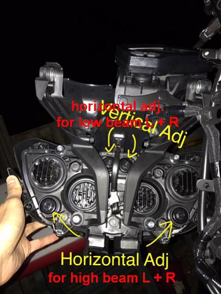

#7 Zitat von BirbendomHey, ich habs so gemacht.
Man kann mittels der Einstellschraube das Fernlicht ganz runterdrehn.
Und wenn der TÜV ja überprüft, dann kannst es ja wieder hochdrehn.
Bei mir leuchtet das Fernlicht also immer.
welche schrauben sind es denn zum einstellen für das fernlicht?https://www.fz09.org/forum/34-…17-headlight-issue-5.html
danke.
#8 Zitat von PlanlosDa würde mir spontan einfallen das Fernlicht einfach immer eingeschaltet zu lassen. Ob man das weit genug nach unten gedreht bekommt muss man mal ausprobieren und wenn die Fernlicht Kontrollleuchte zu störend ist könnte man ja das Kabel zur Kontrollleuchte kappen.
Grußoder schwarzes isolierband übers lämpchen
