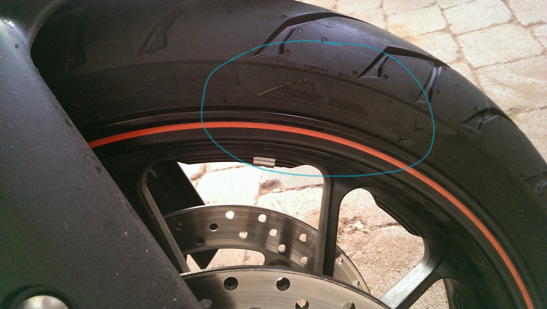

    Sieht für mich verkehrt rum aus, wenn das Foto von vorne vom Vorderreifen ist. Könnte natürlich auch der Vorderreifen von hinten geknipst sein, dann wärs rischtig! So muss er hinten drauf montiert sein… http://mt09.de/forum/gallery/i…?album_id=69&image_id=465 ergo muss das Profil des Vorderreifens entgegenläufig montiert sein.

    Gegenläufig montiert ist nicht immer richtig.
    Hab einen Satz sportsmart2 auf meiner MT. Der Vorderreifen und Hinterreifen laufen in die gleiche Profilrichtung.

    Hast du die Felgen aus - und eingebaut oder der Händler?
    Habe die Felge ja noch nicht draußen gehabt. Kann man das Rad anders rum einbauen?
    MT-09 matt grey, bestellt 8.1., Lieferung 1.3., verkauft am 10.10.2015
  • #118
    Wenn ich mich nicht irre sollte der vordere Reifen bzw. sein Profil entgegengesetzt laufen um das Wasser im Fall der Fälle am Hinterreifen vorbeizuleiten
  • #119
    Die ABS Version kann man nicht andersherum einbauen, der Sensor ist nunmal rechts.
    Da wär ich aber auch sauer. Ich mein Fehler können ja schonmal passieren, aber wo links und rechts an soner Felge ist, sollte man als Händler schon rausbekommen..
  • #120
    Er hat ja ABS laut Angabe. Also hat der Händler einfach nur den Reifen falsch herum aufgezogen, die Felge aber logischerweise korrekt eingebaut
