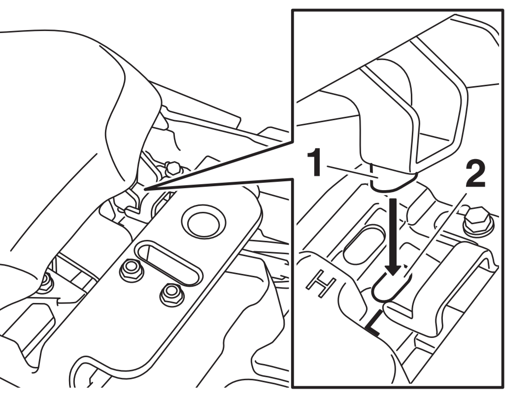

Ich habe ja die 2018er 900er Tracer. Hierfür habe ich mir die flache Fahrer-Sitzbank bestellt. Nun wollte ich die einbauen was so gut wie nicht ging da mir 3-5 mm nach vorne fehlen damit die Sitzbank in das Schloss einrastet und auch rechts hinten der Pöppel am Sitz der sich in die Aussparung setzt sitzt etwa 3-5mm zu weit hinten nachdem ich den Sitz vorne in die Halterung geschoben habe. Die Höhenverstellung ist korrekt und ich habe auch die richtige Halterung dazu vorne ausgewählt.

#4 Schau dir das Kunststoffteil nochmal in Ruhe an. Das ist wahrscheinlich (doch) nicht richtig montiert. Ich hab da auch schon vor gestanden und an mir gezweifelt. Es ist sogar möglich die Sitzbank schief zu montieren(vorne tief und hinten hoch). Ansonsten schau mal ob die Gummipuffer richtig in der Sitzbank stecken.
#5 Hallo Bomibaer
Habe mir gerade nochmal die Bedienungsanleitung geschnappt. Evtl könnte dein Tipp des Rätsels Lösung sein, dass man versucht die Sitzbank aus Versehen vorne Tief und hinten hoch einzubauen. Zumindest ich
Ich hab irgendwie übersehen das für die Nase hinten rechts am Sitz laut Bedienungsanleitung ja zwei Aussparungen sind (hoch/tief).

#6 Ist meiner Fachwerkstatt bei der 1000er Inspektion beim aufstecken der Komforsitzbank auch passiert. Als ich die 50km nach Hause gefahren bin hab ich mich gewundert warum ich ständig nach vorne rutsche. Zu Hause habe ich sie dann los genommen und in kürzester Zeit mindestens 4 falsche Positionierung hinbekommen. Wenn es nur mit Kraft geht ist es wahrscheinlich falsch.
#7 Das Rätsel ist gelöst. Ich habe mich nach Studium der Bedienungsanleitung nochmal versucht. Ich hatte tatsächlich versucht die Sitzbank vorne niedrig und hinten in der Vorrichtung für hoch einzurasten. Nachdem ich dann die “Nase“ hinten rechts am Sitz in die Mulde für die niedrige Position bugsiert hatte ging das locker leicht. Fall also sich nochmal so deppert anstellt wie ich, dass ist die Lösung.
