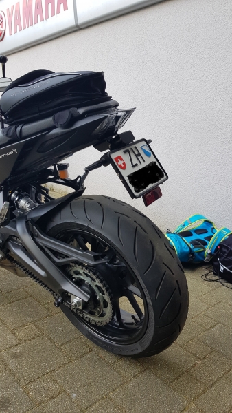

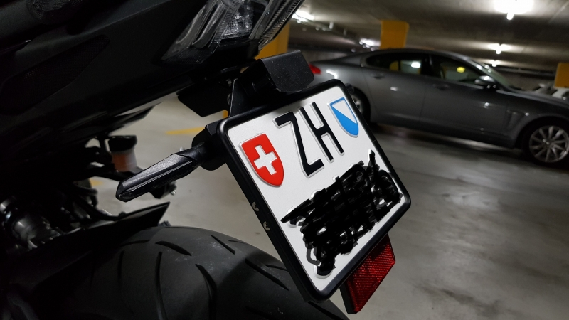

    Ich meine der originale Kennzeichenhalter erfüllt all deine Ansprüche. Wüsste nichts von Bohren, Sägen, Kabel löten etc.
    Den Abstandshalten muss man nicht zwingend montieren, gibt einige Bilder davon hier im Forum.
    Grüsse
    MT 09 '17 | Night Fluo | Arrow Thunder | LED Blinker vorne & hinten | kurzer Kennzeichenträger Heck | kleiner Windschild "Fly" | V-Trec Kupplungs- und Bremshebel schwarz | Schlumpf Spiegelverlängerungen

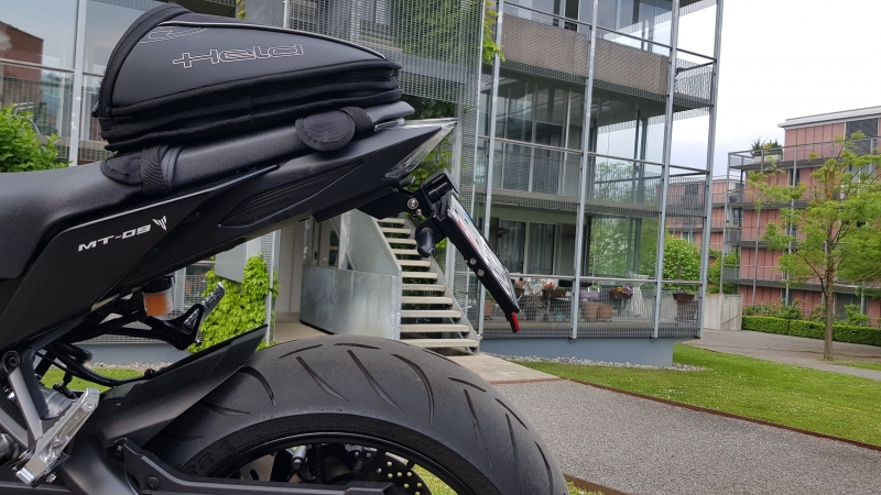

    Versteh ichs richtig, dass man den ganz kurz unters Heck, oder aber auch etwas zurück versetzt übers Rad montieren kann? Das wäre ja ein Kaufgrund. Und günstiger als der Rizoma. Die Bilder such ich mir mal.
    Ja, das Distanzstück kannst du auch weglassen. Dann sitzt das Nummernschild eben direkt unter dem Rücklicht anstatt weit rauszustehen und in der Luft zu hängen.
    Einziges Manko ist, dass der Winkel dann nicht ganz der Norm entspricht. Wurde bisher deswegen aber noch nie angesprochen. Kann man auch mit etwas Geschick ändern.
    Was mir noch unschlüssig ist und im Netz nicht zu finden ist: ist der das Distanzstück zum Kettespannen dabei?
    Ich meine ja, weiss ich aber nicht genau, da ich es hab bei der 1000er einbauen lassen. Habe nicht alle Deteils nachgefragt.
