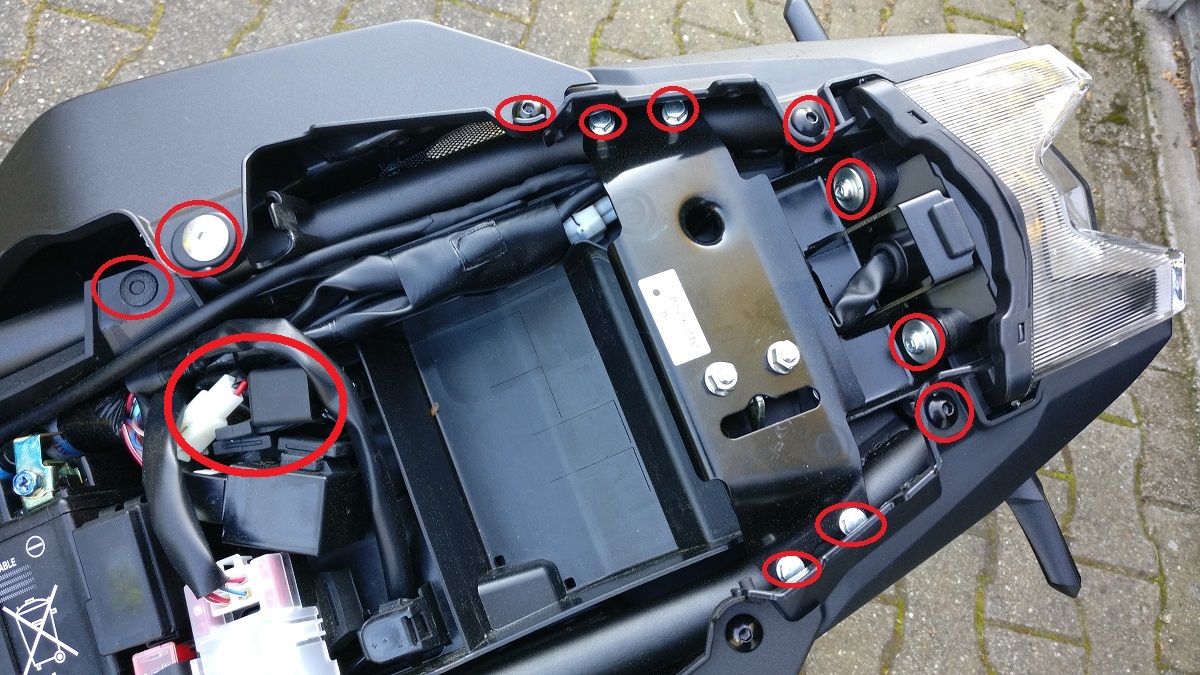

    Ich habe mal ein paar Bilder gemacht wie ich das bei meiner MT09 gemacht habe.
    Vielleicht kann ich dir damit etwas weiterhelfen!
    wenn Fragen sind einfach melden ;)
    Zu aller erst würde ich die Kennzeicheneinarmschwinge entfernen. Dazu habe ich auch den beigelgten SCHWARZEN KLOTZ genommen
    Danach oder auch davor, kommt dann die Verkleidung ab. Wenn man das zum ersten mal macht tut man sich etwas schwer! Naja es hat aber alles geklappt :D

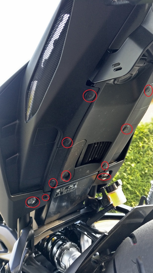

    Unten drunter sind abgesehen von ein paar Schrauben auch ein paar "BLENDSTOPFEN " (nene ich sie jetzt mal ) dessen mittlerer Stift mit einem
    IMBUS vorsichtig etwas REINGEDRÜCKT werden können. Dann kann man Sie einfach herausziehen.

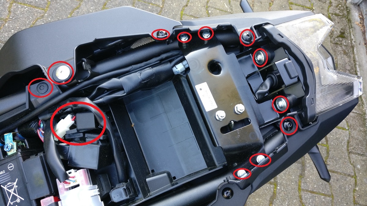

    Das sind die Schrauben die oben zu Lösen sind.... (Links der große rote Kreis ist das neue Blinkerrelai)

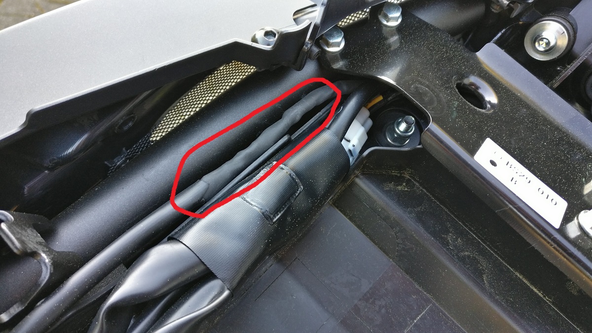

    Dieses zeigt das Kabel für das KENNZEICHENHALTERLICHT. Ich habe alle Kabel fein verlötet und verlegt das Sie nicht zu sehen sind.

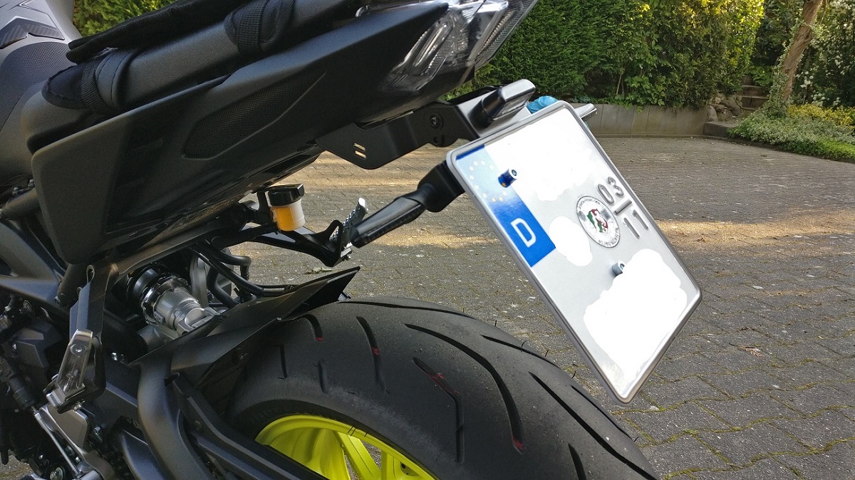

    So kann es aussehen wenn der Halter montiert ist. Er sitzt da wo auch die originalen Blinker waren!
    Welchen Halter hast du denn da? Der schaut ja ganz nett aus. Der Kettenspanner war auch dabei?

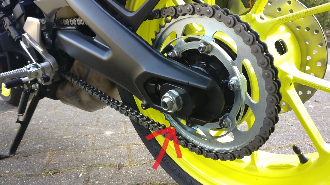

    Hallo, sehr gute Anleitung. Ich habe eine Frage der Spannblock für die Kette passt er gut das du die Kette wie gewohnt Spannen kannst. Ich habe den selben aber die Anzeige auf der rechten und linken Seite passen nicht so ganz zusammen. Wie hast du den Spannblock montiert, die Skala oben oder unten.

    Ich habe gerade mal nachgeschaut. Bei mir passt der Bock nur in eine Richtung, da die linke Seite abgeflacht ist und die rechte rund.
