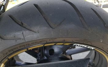

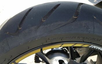

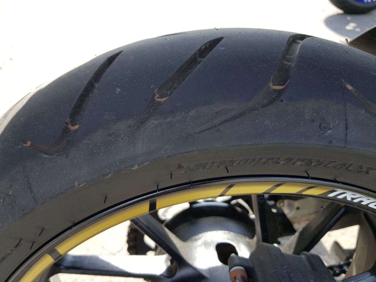

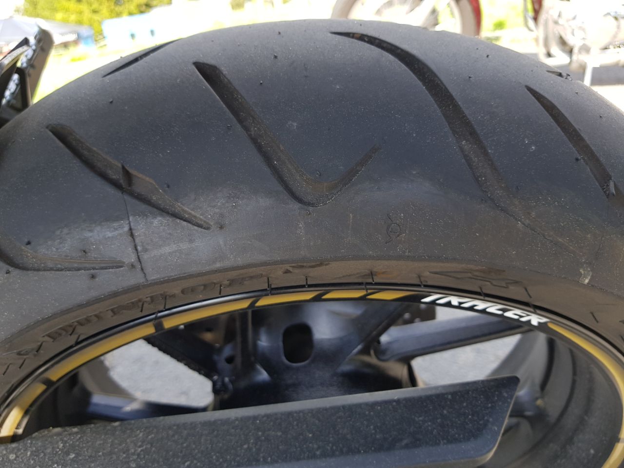

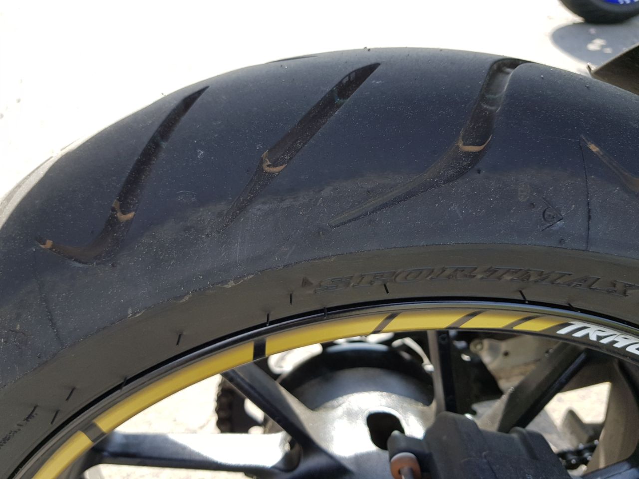

Ich war übers lange Wochenende im Thüringer Wald und irgendwann schauten wir uns alle mal unsere Reifen an.
Ist noch die erstbereifung von Dunlop.
An meiner TRacer RN43 sah das ablaufbild irgendwie leicht wellig aus. Was meint Ihr dazu. Normal oder irgendwas nicht so ganz ok?
Anbei mal 2 Bilder. Ich denke es müssen neue Reifen her.
lg Dirk
Reifenbild sieht wellig aus oder Einbildung?
#2 RN 43... die Reifen sind doch höchstens 2 Jahre alt?
Stimmt der Reifendruck? Hat sie 2 Jahre auf der Stelle gestanden? Die Achsmutter ist auch fest? Der Reifen / das Rad sitzt gerade in der Schwinge? Beim Fahren Irgendetwas aufgefallen?
Wenn der Druck in Ordnung ist, sie regelmäßig bewegt wurde, Mutter auch fest sitzt und das Rad auch gerade in der Schwinge sitzt, würde ich mir nicht so viele Gedanken machen. Wenn sie zudem ruhig läuft....
