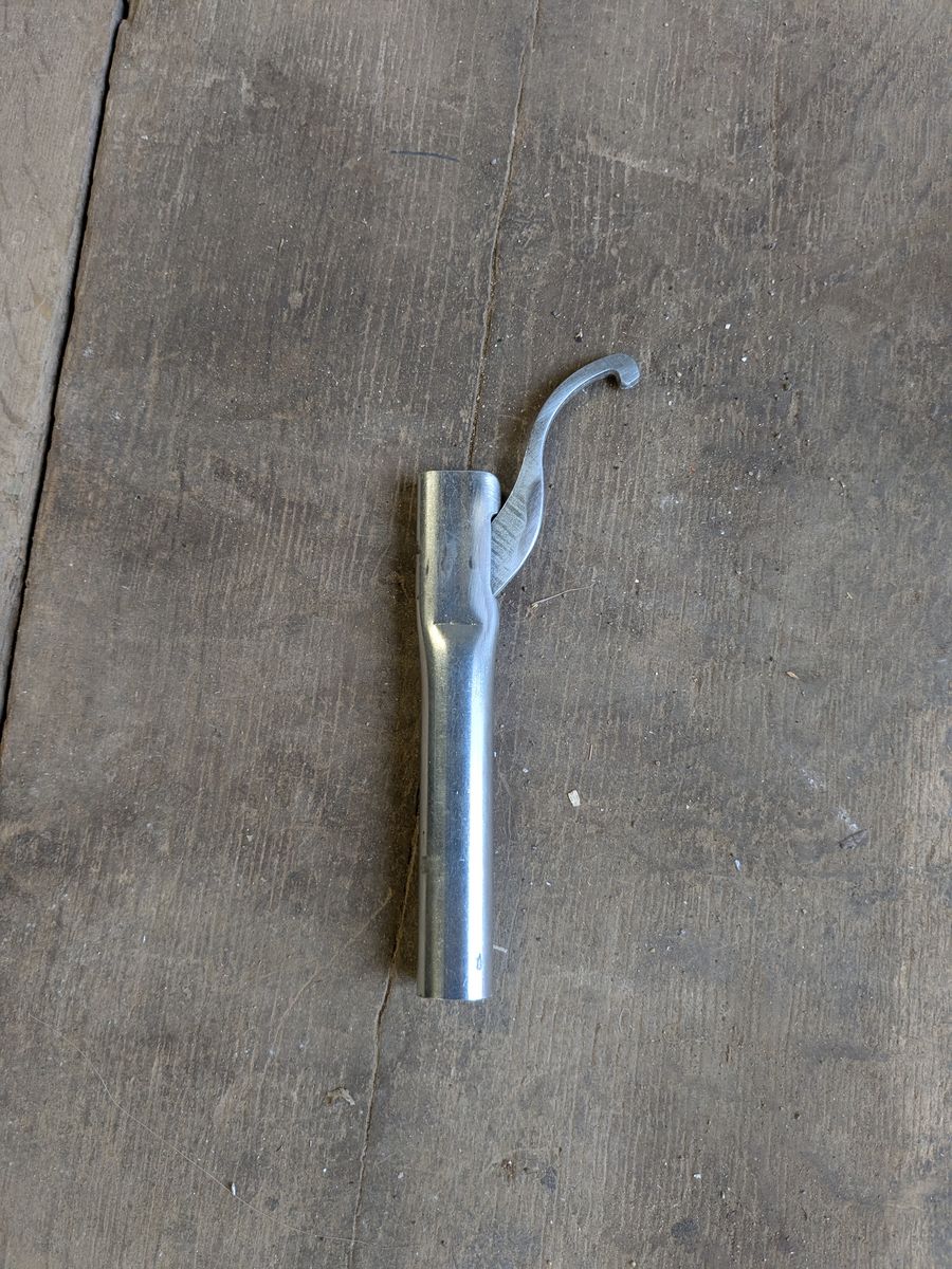

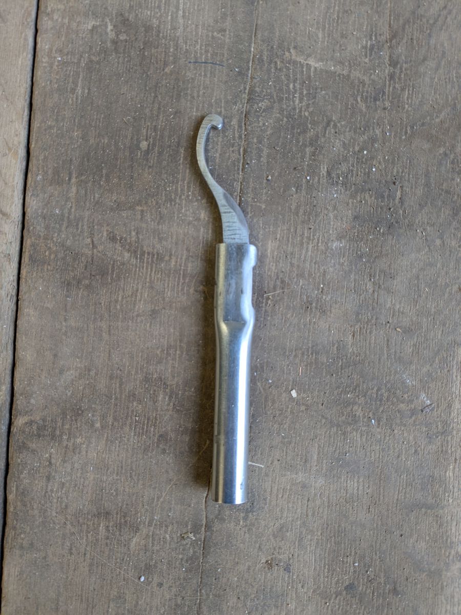

    Mal eine Frage hier in die Runde: Ich suche einen gescheiten Hakenschlüssel um das Federbein einzustellen. Der im Bordwerkzeug ist eigentlich nicht zu gebrauchen. Gibt es da eine gute Alternative?

    Es gibt einen Hakenschlüssel, der so aussieht wie dieser Kombischlüssel
    Klick ;)
    Ich weiß nicht, ob das eine Alternative für dich wäre ?
    der eigentliche Schlüssel ist nicht das Problem - die Teilung am Dämpfer ist zu grob für den vorhandenen Platz.
    Zudem habe ich das Problem, dass ich nur von der linken Seite einigermassen ans Federbein komme. Rechts ist kein Durchkommen.

    Das schon genau richtig, von Links.
    Setz den Originalen unten an. Der schaut dann waagerecht. Geh dann hin und klemm zwischen Schlüssel und Federbein etwas zwischen so das der Schlüssel
    sich vom FB abhebt. Jetzt solltest genug Platz haben um den Schlüssel nach oben zu Dehen.
    Das wiederholst solange bis du deine Einstellung hast.
    Funktioniert super, ich war vorher auch am Verzweifeln.
    Gruß aus Köln
    Die vorderste Schraube vom Kettenschutz lösen und dann lässt sich der Kettenschutz nach unten drücken und kommt somit
    bequem mit dem Schlüssel ans Federbein.
