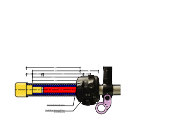

    So die ersten Planungen zum Projekt Heizgriffe gehen los. Patronen mit Durchmesser 14 mm sind Bestellt.
    Möchte die Kabel im linken Griff verschwinden lassen. Dazu werde ich ein zusätzliches Loch in dem Lenker bohren. Die Patronen parallel im Lenker verlöden und durch eine Bohrung nach Außen führen.
    So der Plan.
    Die Steuerung durch einen Taster und zwei LEDs werde ich an der Schraube des Linken Spiegels befestigen.
    Hier kann ich dann über den Taster in sechs Schritten die Leistung der Griffe erhöhen.
    Das ganze werde ich an den Blind-Stecker für die Griffheizung anschließen.
    Anbei noch eine Skizze für den Kabelauslass im Lenker.
    Bis später.
    Gruß Sven

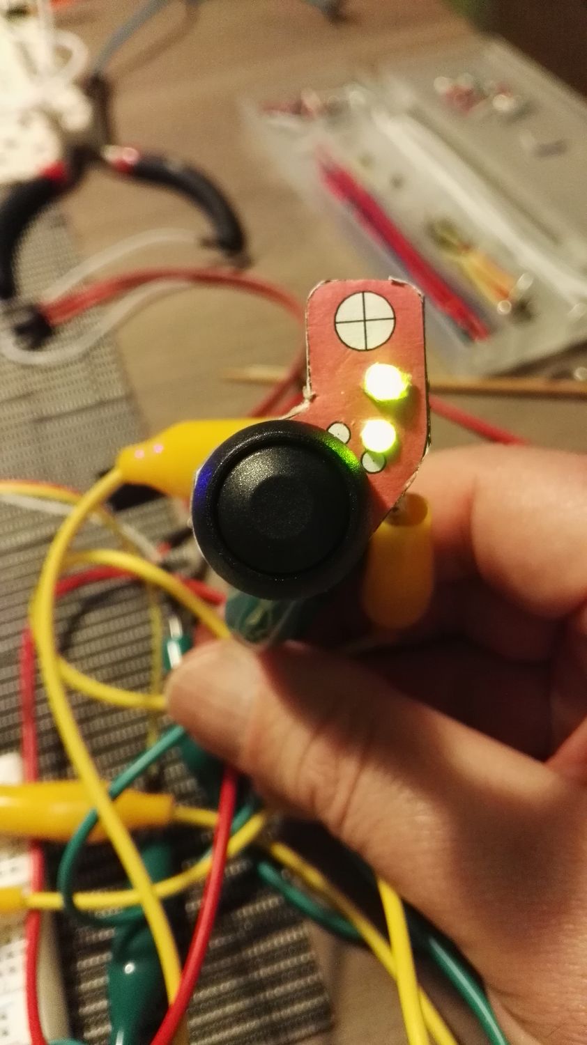

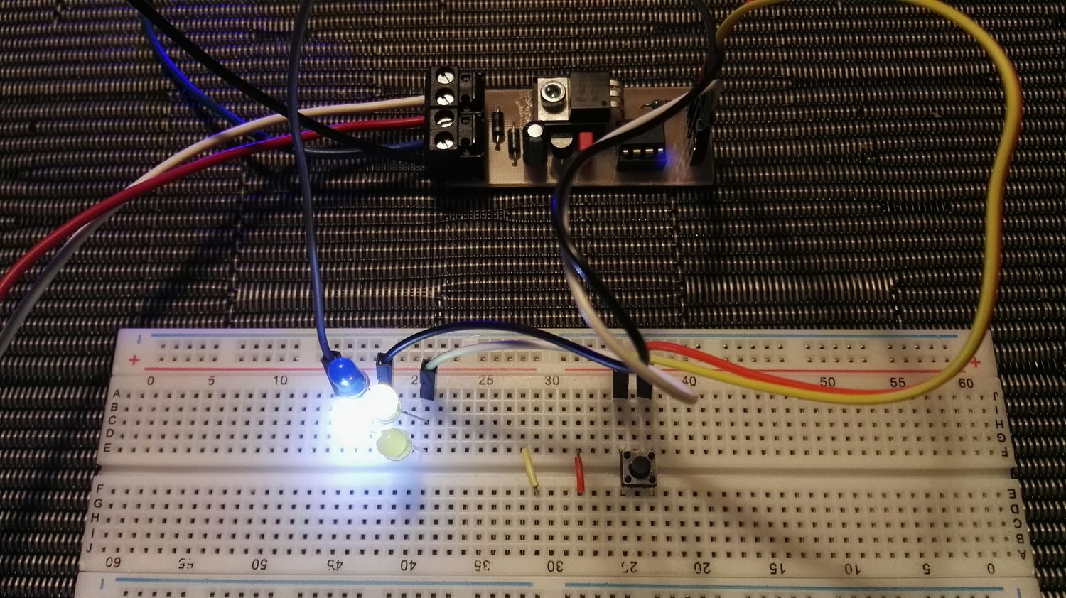

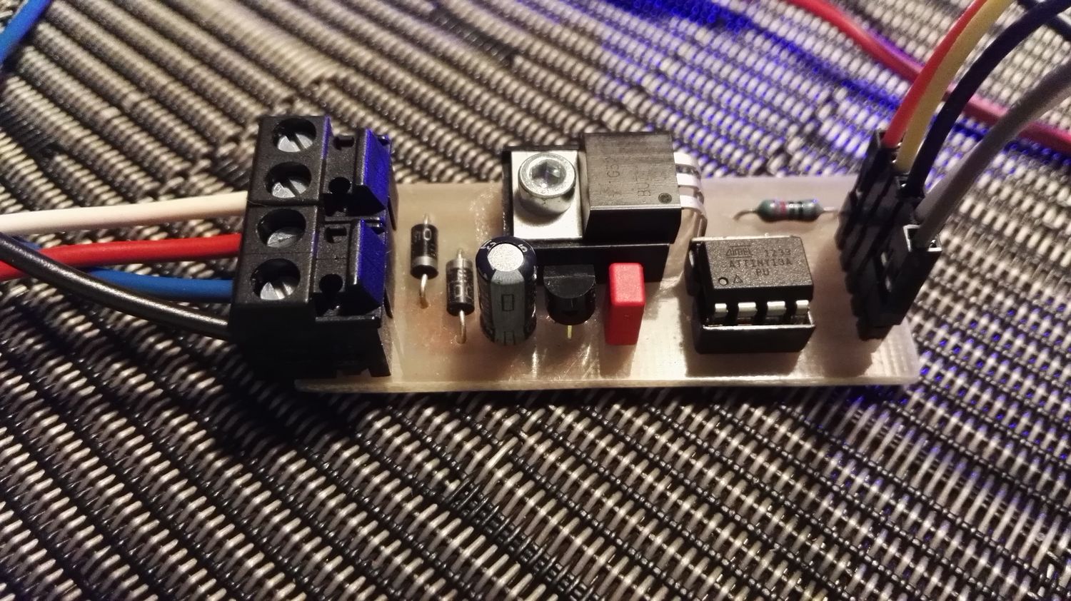

    Heute ist mal die Technik getestet worden. Habe experimentiert mit der Anzeige 4 bzw. 2 Bi Color LEDs.
    Werde die Bi Color LEDs nehmen sind nur 3mm im Durchmesser und benötigen weniger Platz.

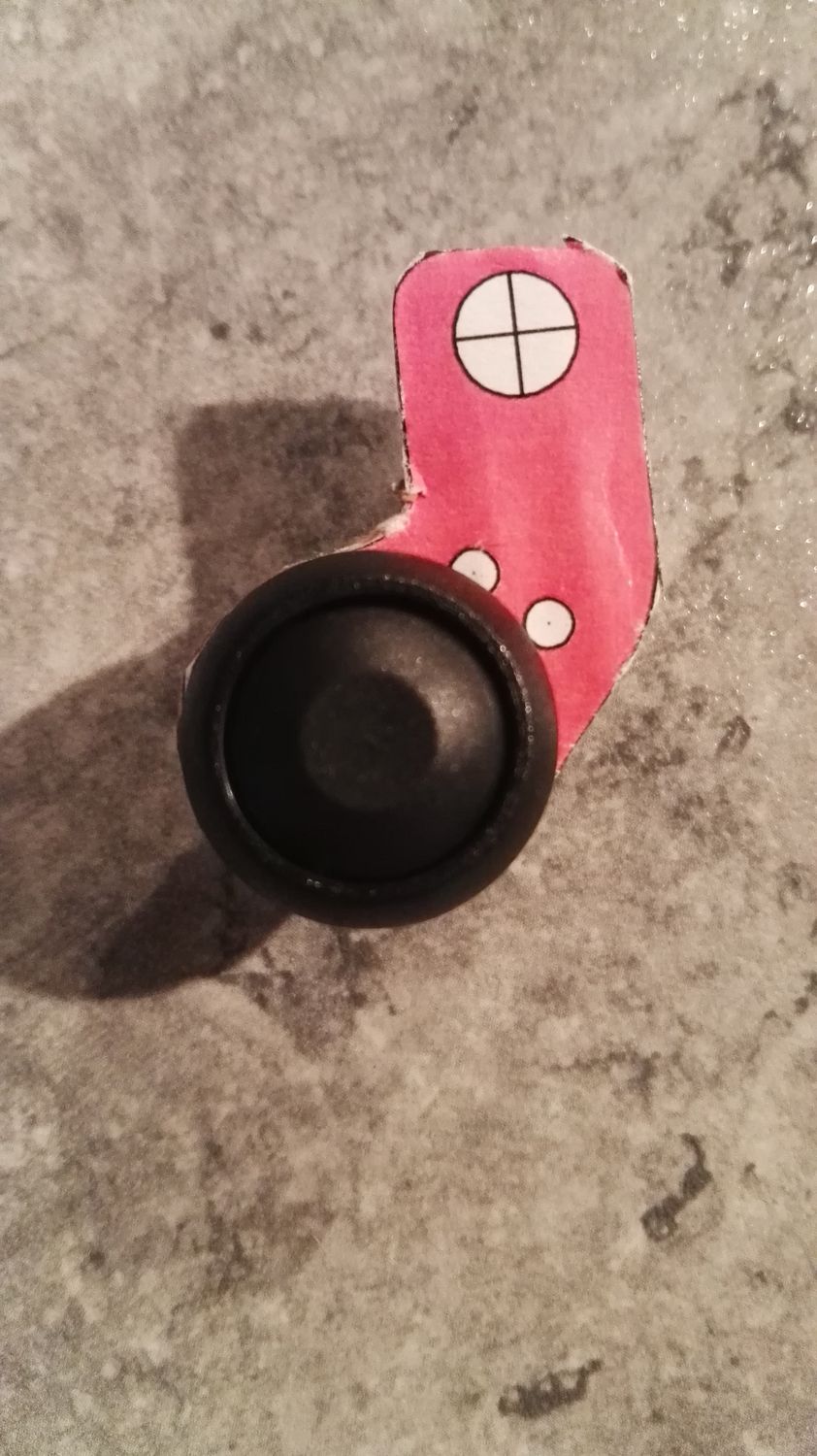

    Habe einen Prototyp aus Pappe gebastelt um die Größenverhältnisse mir vorstellen zu können.
